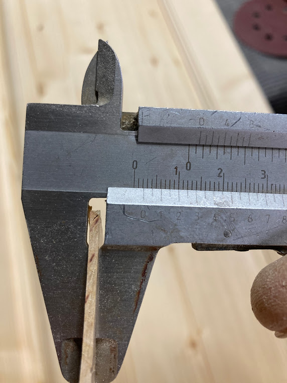

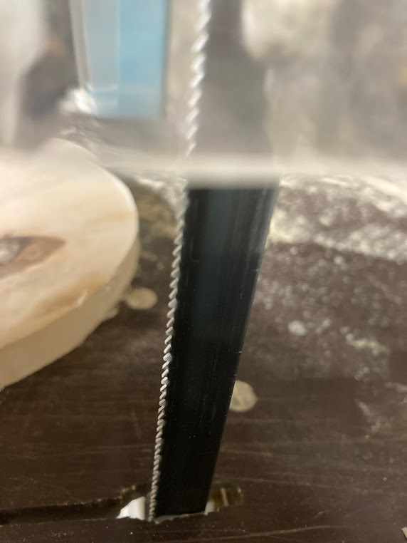

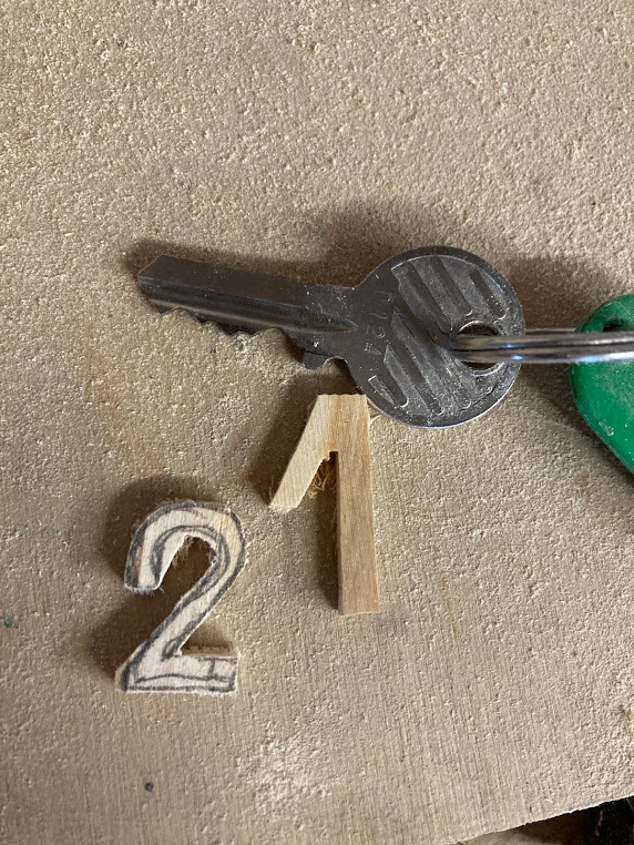

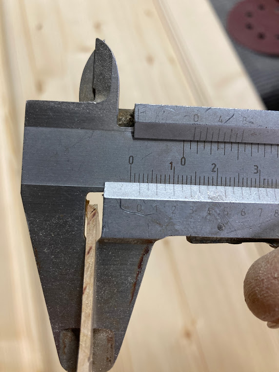

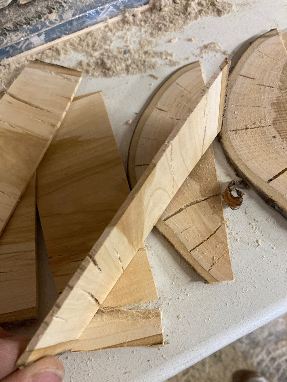

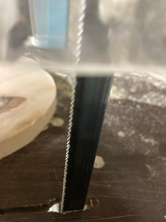

нед юни 06, 2021 6:08 pmZEDYCUS написа: Честито и от мен. Няма ли къде да ти правят заточване и чапраз в Германия. В Бг Пловдив за две ленти 3 м чапразене и заточване, плащам 8 лв. Ако я лепят още 3 или 4 лв. С една лента карам вече 2 години с тая подръжка.Нямам представа все още дали някъде точат. Ще питам тези дни на едно място, но нова лента готова за ползване струва 10 евро с доставката в двора ми.
seeker
- Мнения: 97
нед юни 06, 2021 6:12 pmPIP написа: Не е задължително да е от чапраза, повечето банцизи 'теглят' в страни. На една летва слагаш една права черта и го режеш до някъде, след това настройваш линеала успореден на ряза. Ползвай читава и възможно най-широката лента, която имаш за целта.Да, става, но аз като сменям по три различни ленти (случвало се е на ден), дали ще вАжи този метод? @
cvetomir_77
- Мнения: 897

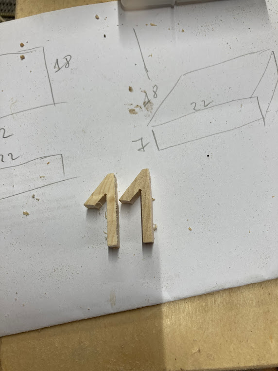

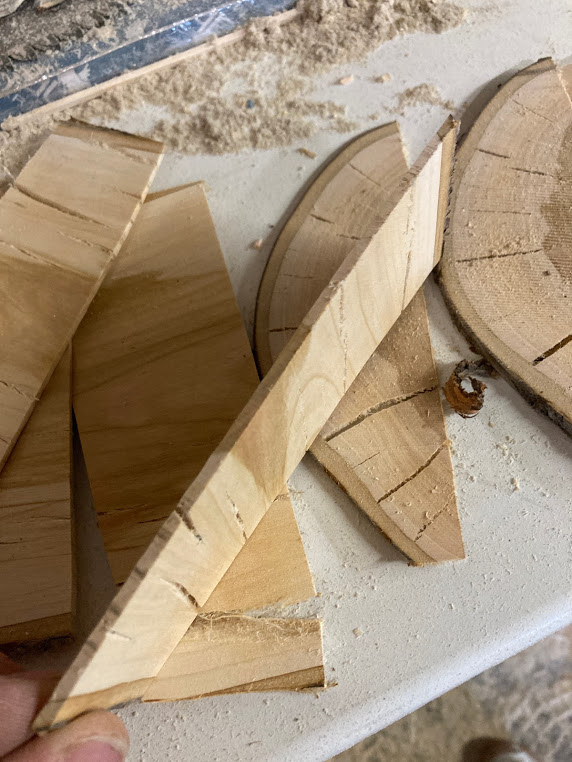

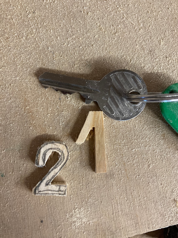

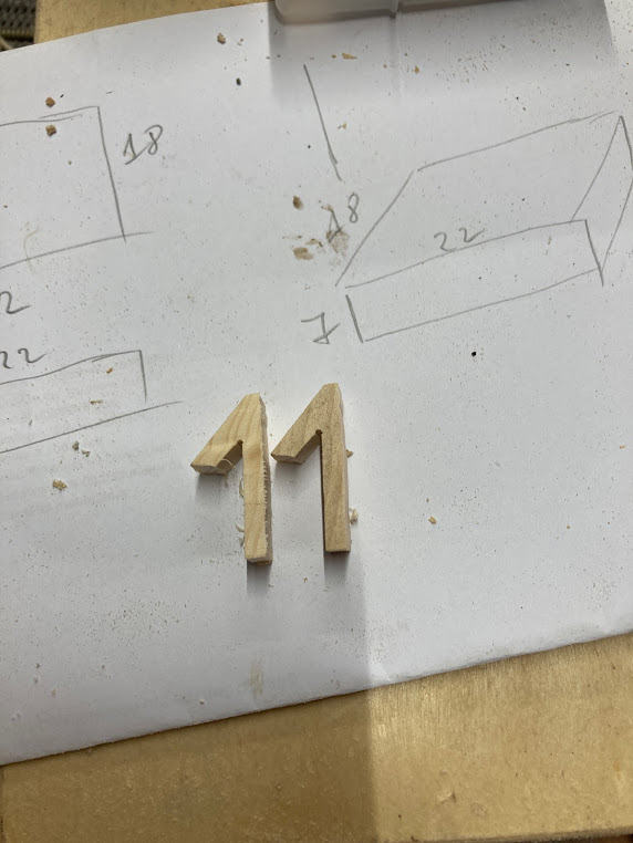

Оказа се наистина от лентата. Днес пристигнаха новите, поръчах 3 бр защото при това количество доставката е безплатна, но като отворих пакета бяха трите поръчани + една бонус от която съм много доволен и при тази цена определено няма да търся кой да ми ги точи! Прилагам снимки на тестовете на бонусната лента. Материала е вишна стояла 2 години зимата на много студено (–20 градуса) и лятото на много горещо (до над 40 градуса).
