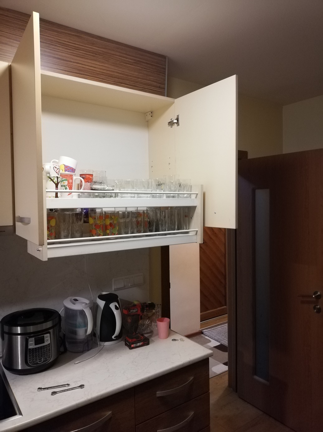

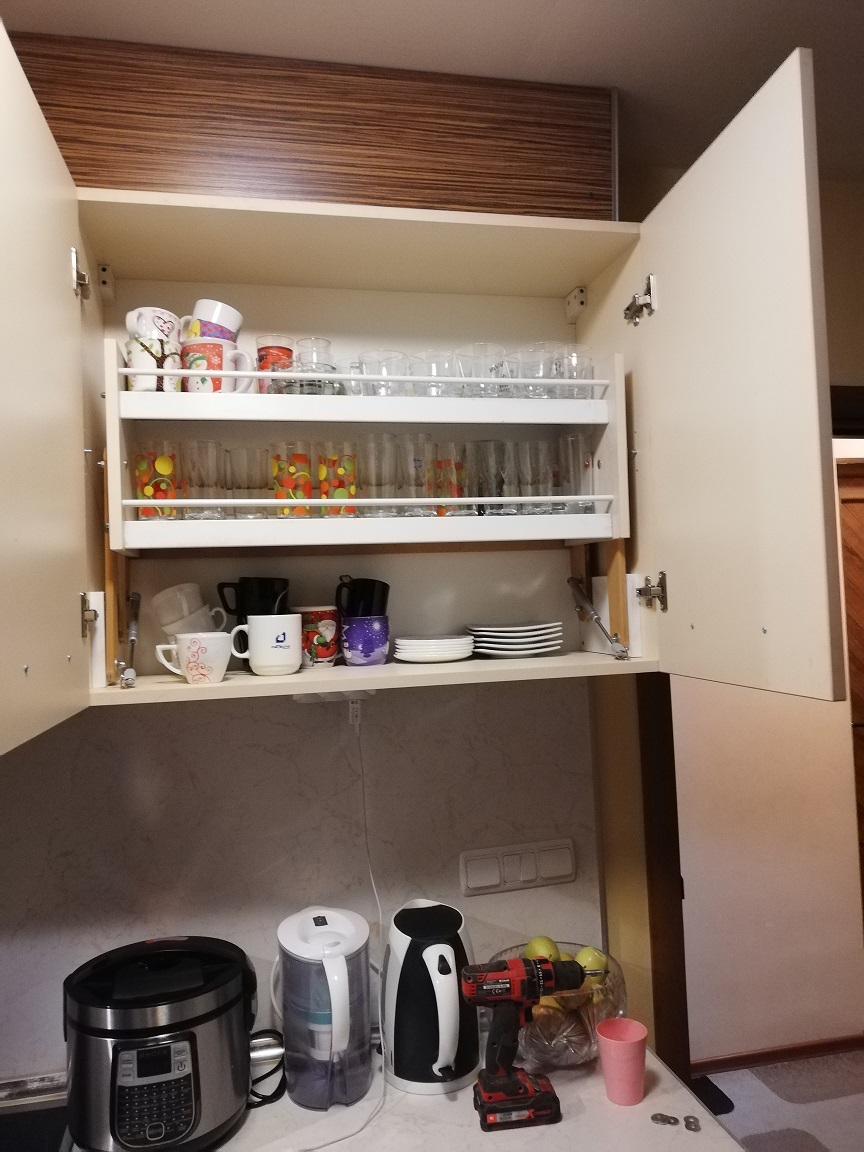

Самите рафтове са от стар подпрозоръчен алуминиев перваз. Страниците са остатъци от стара спалня, а тръбичките отпред са от стария простор, унищожен от жена ми. Рамената са 10мм шпертплат от старо чекмедже и само амортисьорите (купих ги за един неосъществен все още проект) и видичките са купешки. Посмятах малко усилията и се получи, че цялата конструкция трябва да е не повече от 5кг, та в крайна сметка се получи това.

Екстра е. Скоро се рових из нета по фирми за меб. обков и мярках нещо подобно но май беше с изтегляне като чекмедже, но на тези готовите цената е свят да ти се завие, та твойто си е супер и не си се охарчил много. Сега на ход е жената да направи салатка и да напълни чашите, би трябвало да е доволна

Няма проблем да се вдига с една ръка. Има леко посукване, но като го вдигаш с 2 ръце почти не се усеща. Относно ракията......много рядко пия и то по 50г. максимум.
Купешкото е метално (за да не се посуква)и цената на близък до моя размер е към 800лв. Изобщо не ме кефи. Пък и удоволствието да си го направиш сам е несравнимо.
