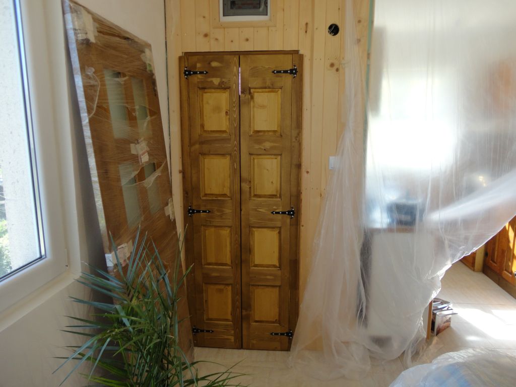

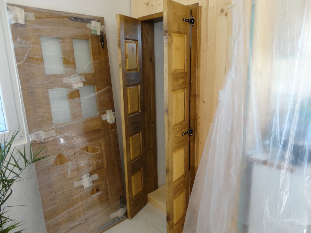

Айде на врататаааа
.Ето снимките.Малко натурия все още, ама скоро ще покажа готова стая.Има едно две неща да се довършат на вратата, ама това по-нататък - затварянето, една дъска хваната за едното крило и горната напречна летва да завия остана.
DSC04153 вратата 2.jpg (105.58 KиБ) Видяна 2032 пъти
DSC04152 вратата.jpg (109.34 KиБ) Видяна 2032 пъти
