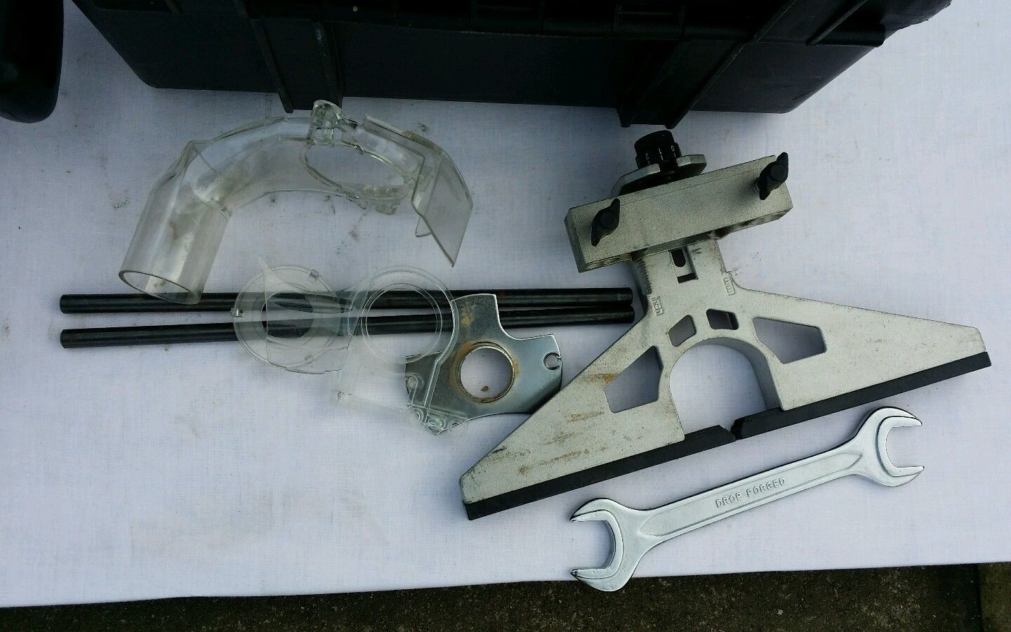

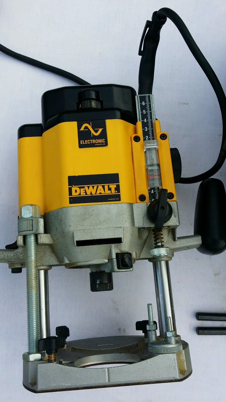

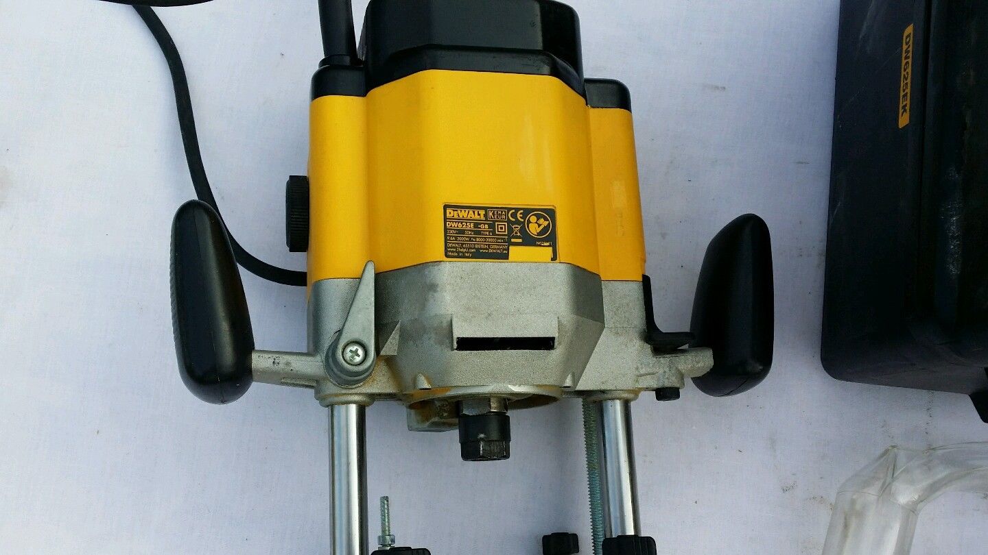

Фрезерите дойдоха, но за съжаление имам лек здравословен проблем и този месец не съм стъпвал в работилницата. А и нямам маса/поставка за инчовата фреза и ще трябва първо да си направя защото е 1500 W И малко ще се озорва с тези фрезери ( да си призная не бях виждал, и не очаквах да са такива големи "кютюци"
) и съм замисли едно призпособление, за да може да се минава на 3-4 паса. В момента който имам реален резултат ще пиша !
EDI
- Мнения: 10104
Ааа, големички са
особено табления.Там си иска по-ниски обороти, няколко паса и по-бавно подаване.Моята и тя е 1500 вата и си реже без проблеми с табления, та няма да имаш проблеми с мощността, няма да се озорва.Иначе с профила и контрапрофила се минава без проблеми на един пас.Трябва ти само стабилно захващане за масата и един линеал за воденето на детайла.Може и без линеал, но с него е много по-лесно.
