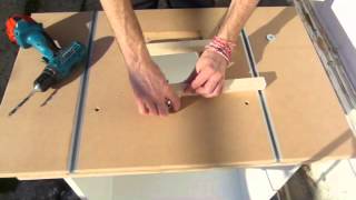

largo - напреднал
Здравейте, подобни канали като на снимката къде се продават? Снимката е от нета.
EDI - майстор
Трудна работа.Такива няма.Търси П образни алуминиеви - http://nnelectronic.com/product.php?ProductID=201960 нещо такова.
