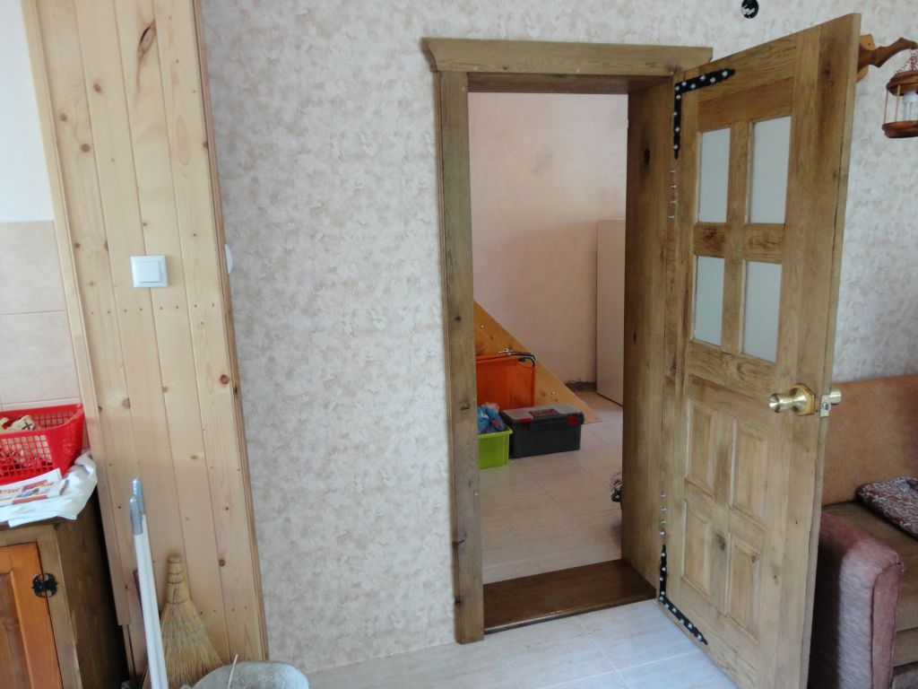

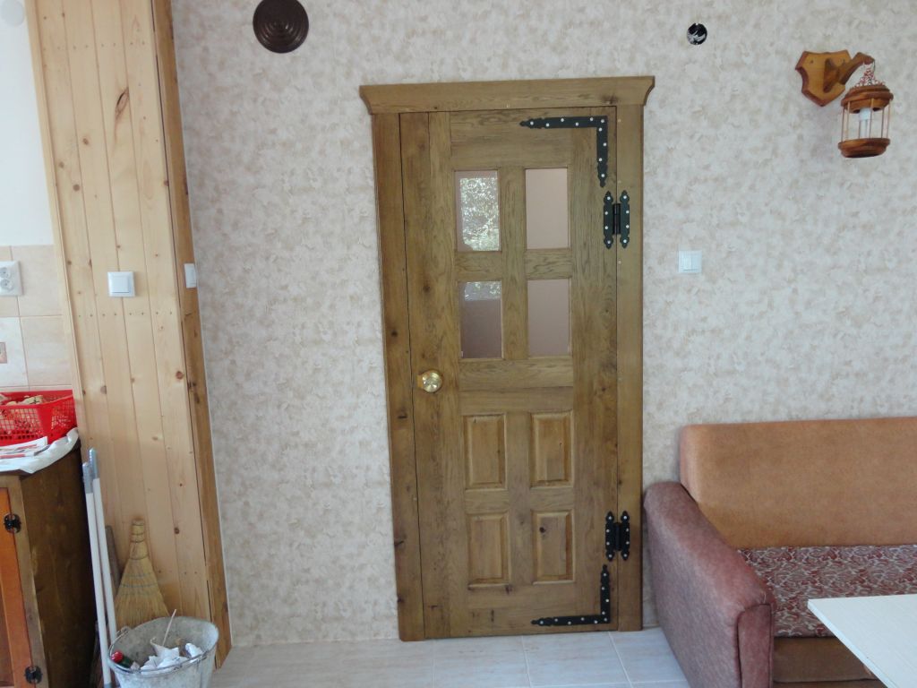

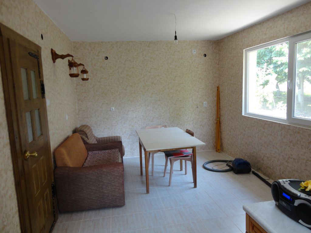

Дето се вика, АЛИЛУЯ БРАТЯ, най-после
турих дъбовата врата, дойде и времето.В общи линии всичко се вижда.Първо монтирах носещия перваз на рамката, сложих вратата и монтирах левия перваз, най-накрая и горния.Бравата е американски тип с две топки, много удобна.

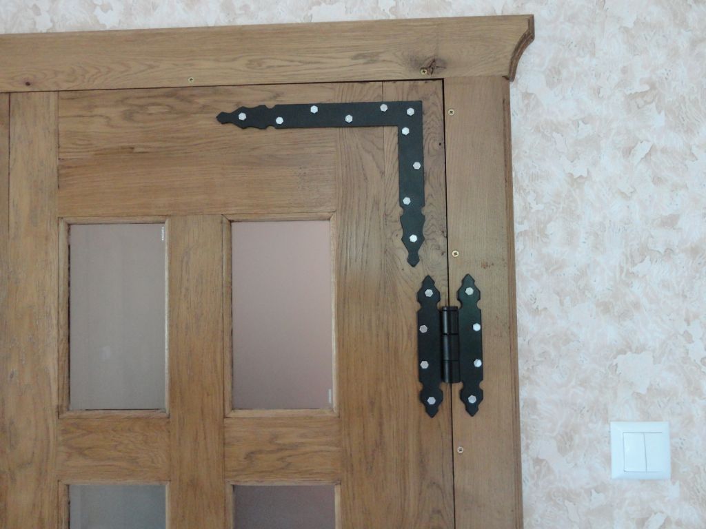

Сега остава да си пиеш само винцето и никаква работа повече.
Види ми се, че се цепнала на снадката горе в ляво вратата или бъркам. С какво лепи дъба, че се каня да взема едни дъбови и акациеви дъски на изгодна цена(за петък е предвидена сделката да ги метна после на вилата

Горе в ляво цепката е така още от слепването на двете парчета.Другите цепки, на още едно две места са по същите причини.Тогава нямах винтовите стяги, а слепвах с бързите с лоста.Едното парче имаше лека кривина и стягите не можаха да я оберат в тази част.Иначе вратата е лепена и с полиуретаново лепило и с лепило МОМЕНТ за дърво с черната капачка.И двете лепила държат здраво дъба.Ако ползваш полиуретаново, да не забравиш да минеш с влажен парцал детайла на мястото на шева преди слепването.Според мен каквото и да ползваш, ще стане здраво.
Грифин няма проблем с дъската, дъба е здраво и плътно животно.Всички сглобки на пантите и декоративните ъгли до тях са с болтове М6 и шайби със зверски натегнати гайки от другата страна.Вчера като пробивах с Ф2,5 мм за видиите /5Х100/, дето хванах первазите за касата, направо пуши и свири на някои места.
Доста неща понаучих докато правех вратата, някъде правих леки компромиси с оглед наличния материал и машини, ако правя втора врата някога, някои неща ще променя, ама получиха се нещата като за вилата.
