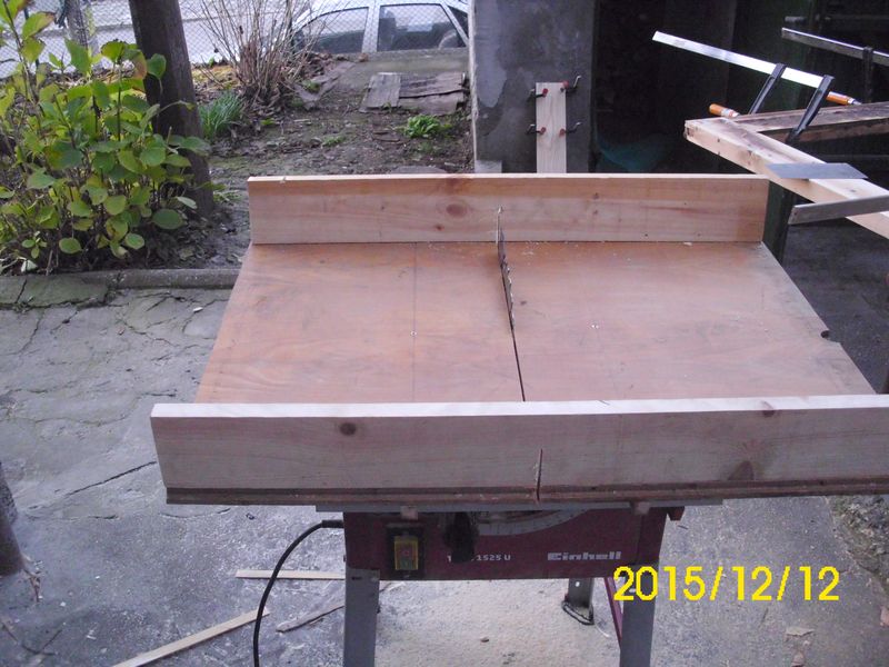

Сътворих една бърза шейна за циркуляра, понеже си прецаках герунга и сега нямам с какво да режа под прав ъгъл.След два часа мерене и кроене, получих идеален прав ъгъл и много се кефя.
:-D
EDI - майстор
Браво.А отзад вратата ли се види. :-D
cvetankirilov - специалист
Вратата, вратата се види. заради нея си спретнах шейната.
griffin - майстор
ако скосиш леко бордовете на тая дъска която е на преден план с 1-2см, а в центъра го оставиш високо ще ти е много по лесно да придържаш детайла докато режеш. В средата дето излиза диска може да сложиш и едно трупче в което да потъва диска като излезе :-D.
А , това е хитро :wink: , определено ще го направя. Наистина така малко малко далечко ми идва материала и доста си опъвам пръстите за да стисна дъската която режа

и аз правя такава шейна обаче шперплата ми се оказа много крив. А и 6 мм е малко тънък. Може би ще потърся по-добра основа. От 6-те мм обаче ще спретна една по-малка за кутиийки като тази:

като си направиш и за 45 градуса и за герунг няма да помислиш моя вече прашаса но като не е нещо неотговорно и ме мързи го препалвам да не мързелува
griffin - майстор
За напречни срязове е по-добре да се ползват повечко зъби а за бичене по-малко, вместо да се сменят дисковете на настолния по-добре да има втора машина в случая геруг с диск с повечко зъбки :)
