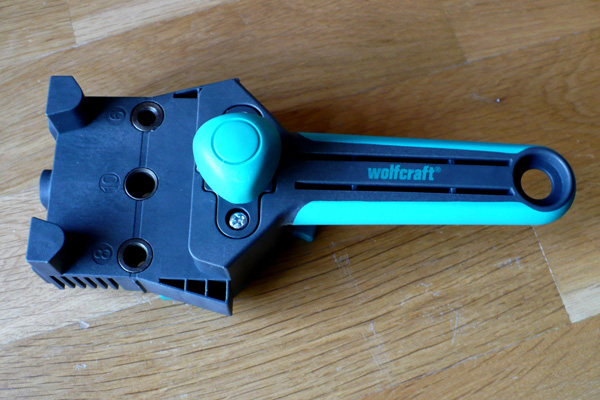

mi6osf написа:Шаблона е Хетих, закупен е от Киров в Люлин (София), цената му е 58.10лв с ДДСЗдравей! Мисля да си купя този шаблон и искам да те питам нещо. Как се ползва разбрах от пдф-а от сайта на Хетих, но как маркираш дупката за винта който се монтира на другата плоскост? Благодаря предварително

Как отбелязвам на другата плоскост ли?
Просто преди да пробивам и сглобявам си разпечатвам проекта и по- специално тези листи с точни отстояния за отвори, гледам си в тях, меря, бележа, пробивам.
Този шаблон го ползвам само за едната плоскост за да са правилно разпробити и да съвпаднат отоворите за винта и охлюва, на другата плоскост може да си мериш както ти е удобно, най-бързо и елементарно е с правият ъгъл с линийка на него и няма какво да му мислиш толкова.

Една интересна идея:
http://hobbi-mebel.ru/prisposobleniya/s ... ifiks.html
Може да се доразвие малко - ако се захване (завари) метална тръбичка ... месингова втулка ...

Въртят ми се в главата едни идеи за шаблон от гетинакс. Само се чудя как да захвана втулките за насочване на свредлото...
Някой знае ли как се нарича и къде може да се продава приспособлението, което се слага на главата на бормашината в клипа: http://vbox7.com/play:209771d9b7&ef=1
Ориентировъчна цена?
