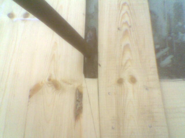

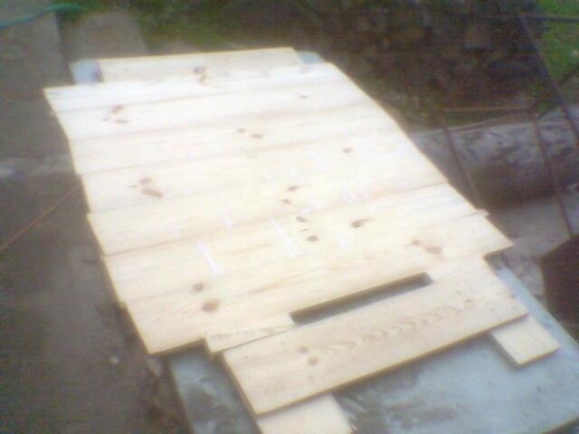

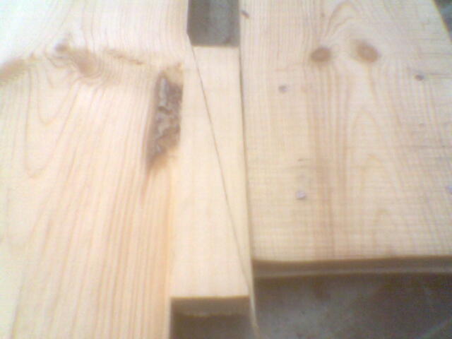

Колега ако ще слепиш няколко плота и с това ще се приключи дейността не е нужно да купуваш скоби... Можеш да използваш най - старата технология.
Общ изглед ;)
Стягащите клинове ;)
Методиката за стягане ;)
