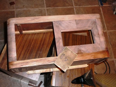

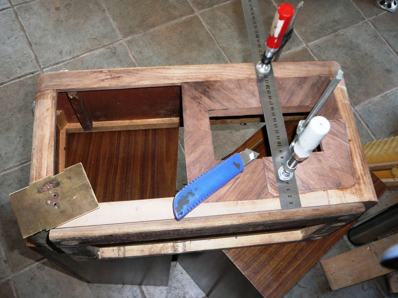

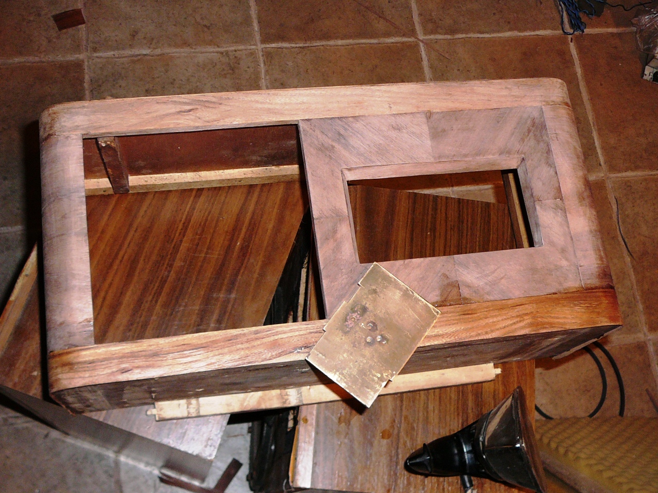

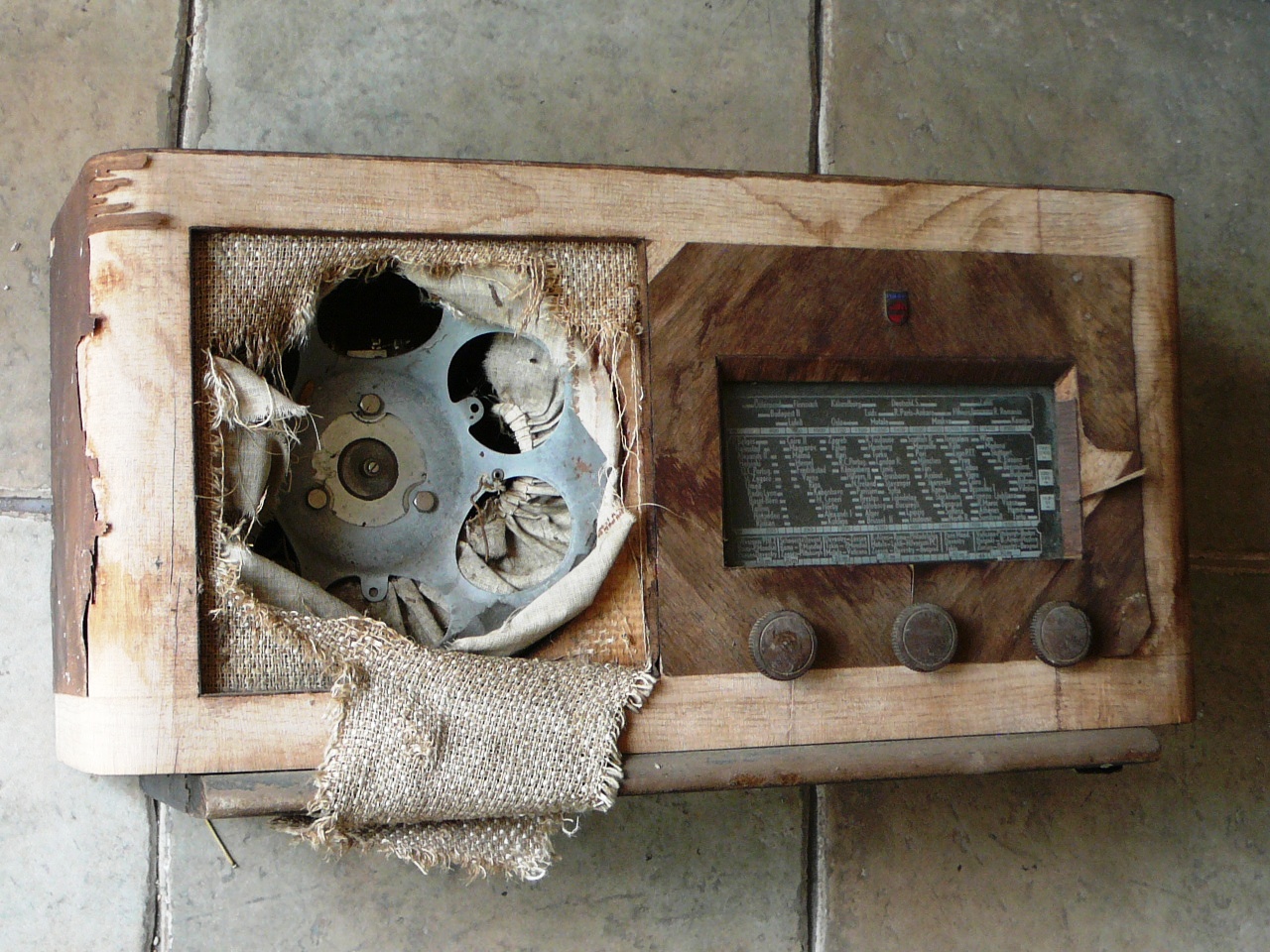

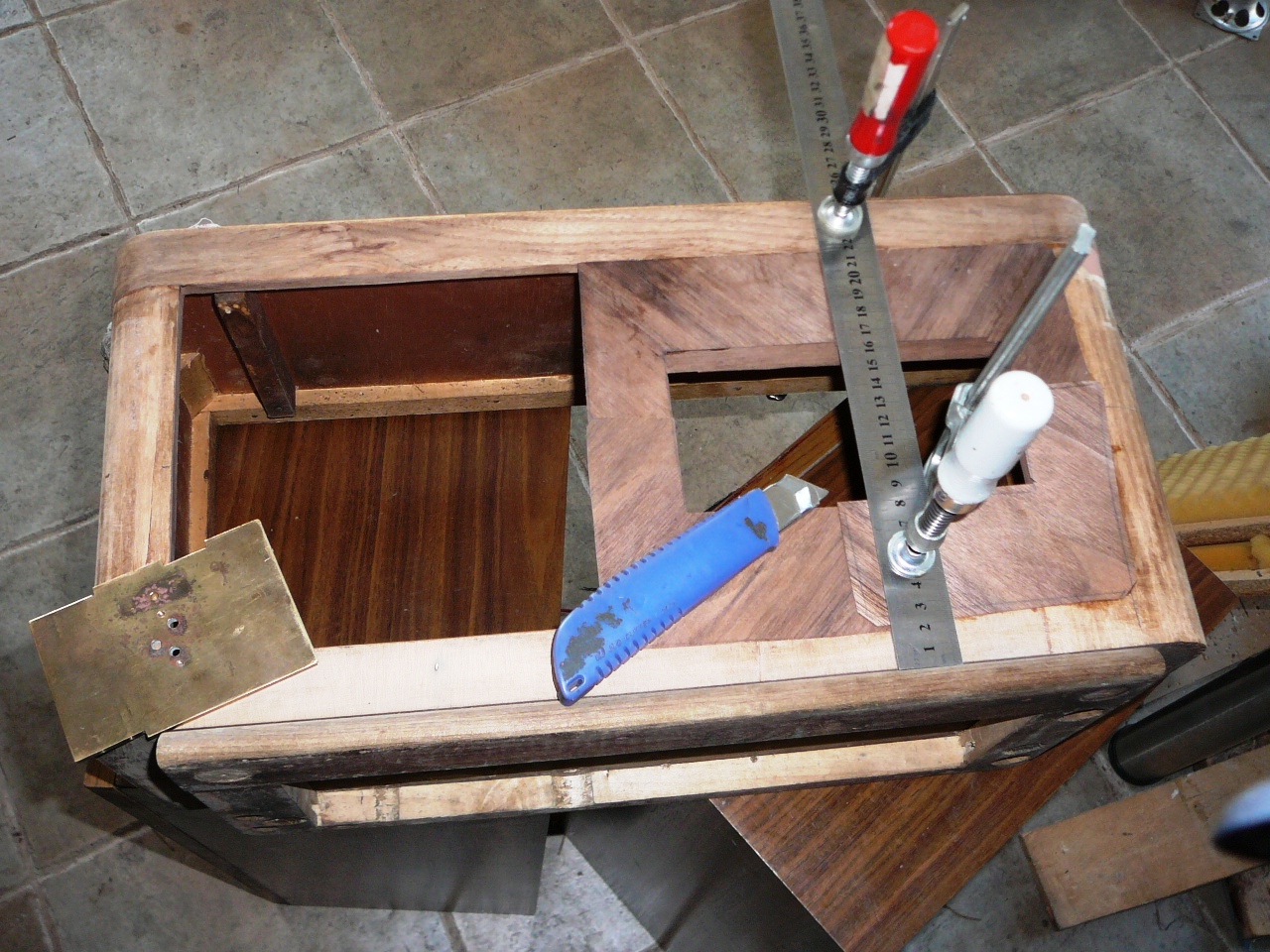

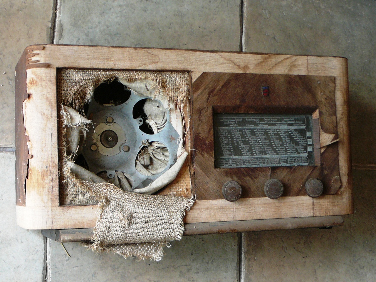

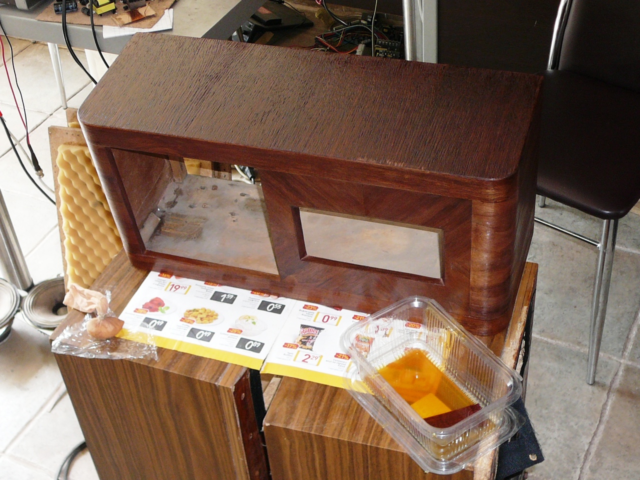

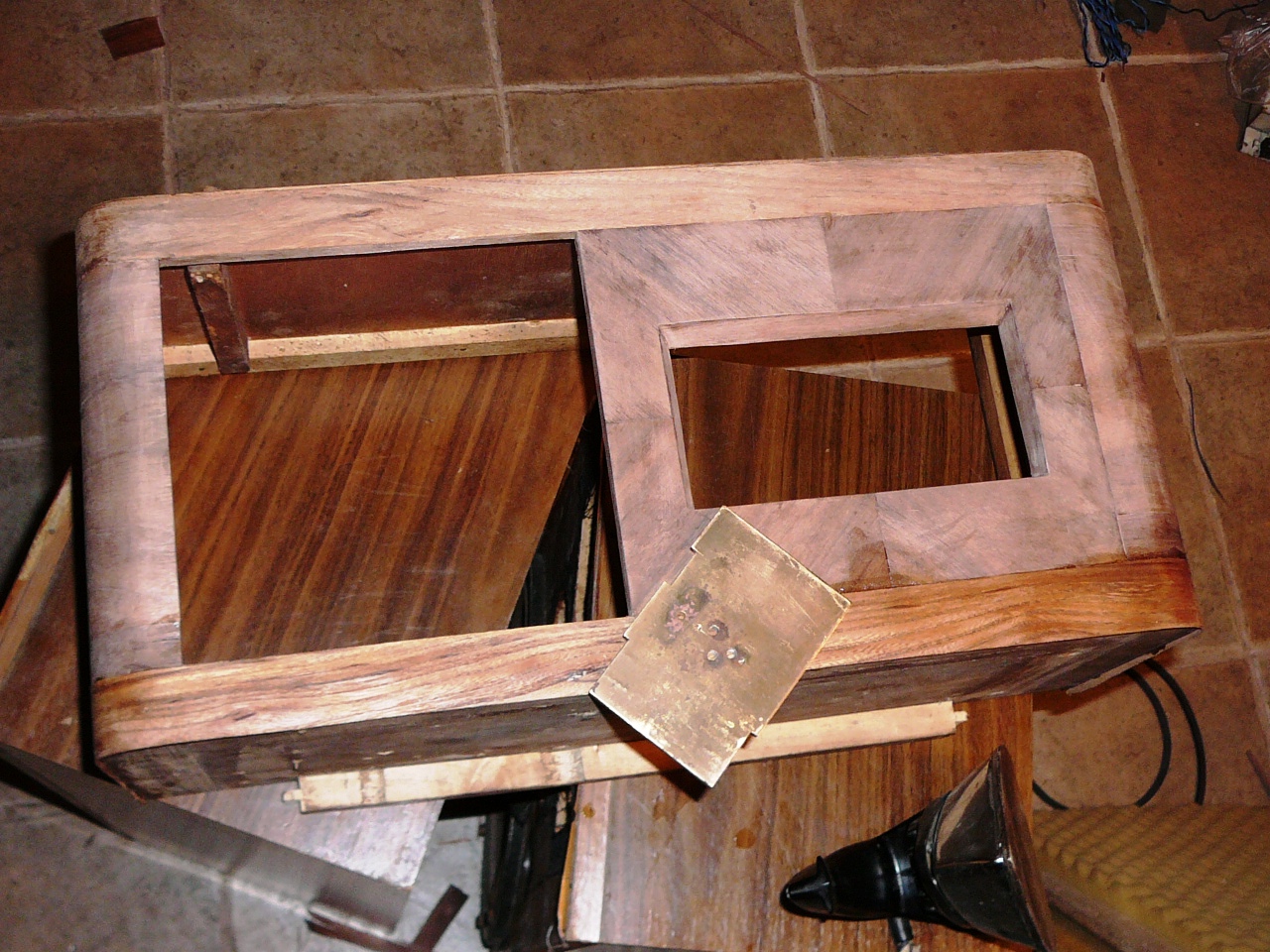

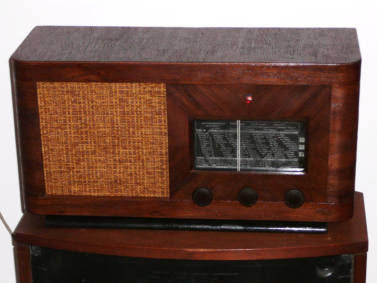

П.п. ОК, да не бъда голословен, ето малко стар снимков материал, да се забавлявате, а който има очи да вижда. Ползван е туткал. Бронзовата плочка е ракела за притискане, сега вече е оборудван и с дръжка от пила. Острието на ножа е нарочно заоблено за да не цепи, и наново заточено. Ако се омокри по дължина среза, се реже по-плавно.
А и той е една от причините да не ми се занимава с хелметекс.
Тапицирал съм колони, така че ми е ясно за какво става дума
Американския орех който имам и е 0.6 е вносен, и явно това е някакъв стандарт. Мисля че е цепен. Другия ми, българският е развиван. Ножът е бил наранен и са разни дерюги по дължина, мизерия...
Добре, ще ви държа в течение какво става с експериментите.
