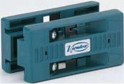

С ютия стават перфектни. Вземи си само машинка за изрязване на канта(понеже канта 22мм а плоскостта 18мм) за да не нараняваш ламината.
каква е тази машина
Не е машина, а машинка или приспособление, инструмент... както искаш го наречи. Ето такова:
radius - майстор
Може ли да актуализирате снимките, че тази ръчна машинка нещо не се вижда вече.
Нарязал съм си едни плоскости ПДЧ 18мм и сега трябва да ги кантирам. Ще слагам 0.8мм PVC кант, питането ми е как да стане? Да ми ги олепилят или да си ги мажа с Хелметекс?
А изрязването на канта??
radius - майстор
Предполагам, дават го за макс. дебелина на канта 0.5мм. Един вид купете си го, но няма да може да го използвате. :?
stiv1961 - майстор
И аз го забелязах това,но твоят кант нали е 0.8 мм?Едва ли за 3 десети ще ти направи проблем.Виж за по-дебел и аз се съмнявам да върши работа.
Ето още едно приспособление,но не пише нищо за дебелина на канта:
http://www.teka-bg.com/index.php?option ... &Itemid=46
http://napravisam.net/?p=8248
comunikator - специалист
Каква е цената на това нещо и дали наистина би свършило работа при 0.8мм кант?
davido - специалист
Аз ползвам това http://www.siebershop.de/catalog/images ... _e2112.jpg
и съм много доволен
Хм с това не сваляш ли ламината на пдч,аз съм пробвал с нещо подобно и прецаках ламината.
iva6ki - специалист
radius написа:
И аз да споделя,ако ще го правиш еднократно по добре си плати машинно да ти го направят в някоя фирма иначе аз ползвам кантовете по бриколаж,практикер които с пистолет за горещ въздух и заоблената приставка за пистолета ги лепя като
приставката е само за притискане не на пистолета а за изрязване от макетен нож само острието и си става без наранявания
shadowman - майстор
С това само книжни кантове ще може да дялкаш, с PVC-то ще имаш дерт особенно с 0,8.
