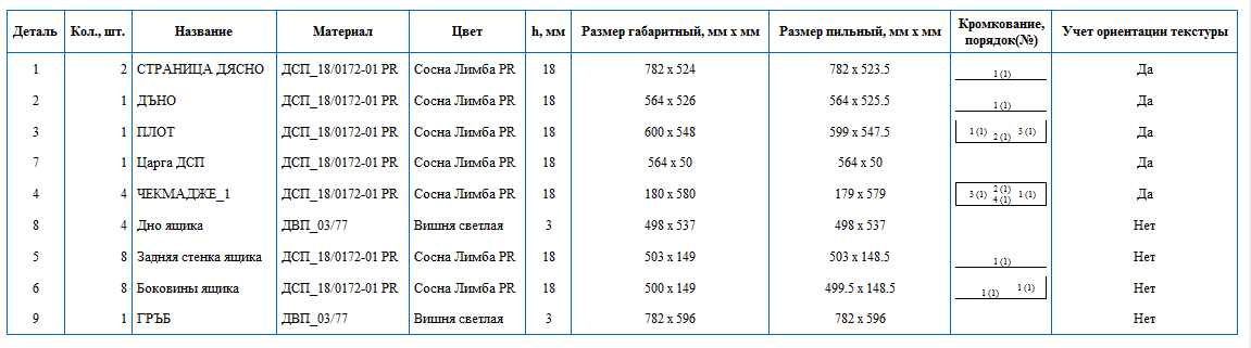

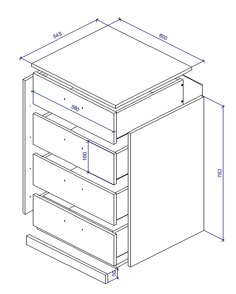

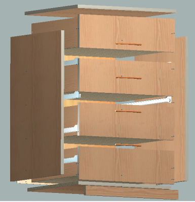

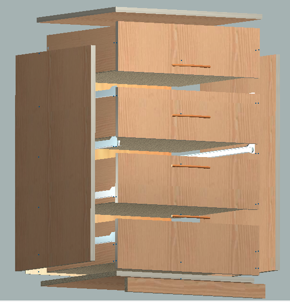

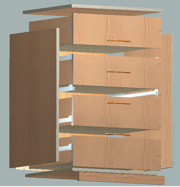

От размерите които си начертал в началото се получава това.
размери за разкрой

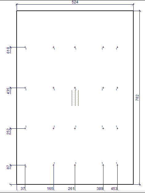

размери за монтажа водачите на чекмеджетата

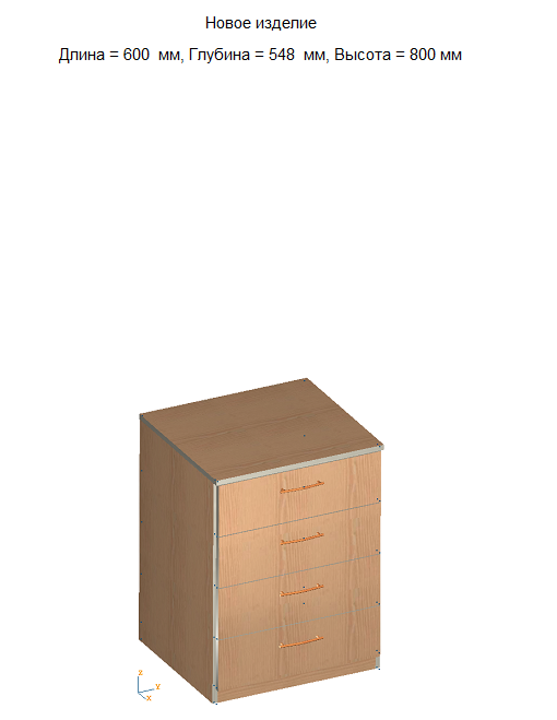

brano, не обърквай човека допълнително. Габаритната височина на шкафа е 800 мм.
Иначе визуализацията ми хареса много. Коя(и) програмка(и) ползваш за нея и за разкрой?

За база на проекта взех размерите на плота и на челата на чекмеджетата от неговият чертеж.За това се получава и тази габаритна височина.Програмата е Woody . Към нея има и разкрой . Може и него да пусна ,но не знам от каква плоча ще го реже.

Само от любопитство: първата ос за водач на чекмеджето при Н цокъл=50 мм. как я изкара 103 мм ? :roll:

Различни са размерите на чекмедджетата зад челата. Сега ще ги уеднаквя.Готово =D>
