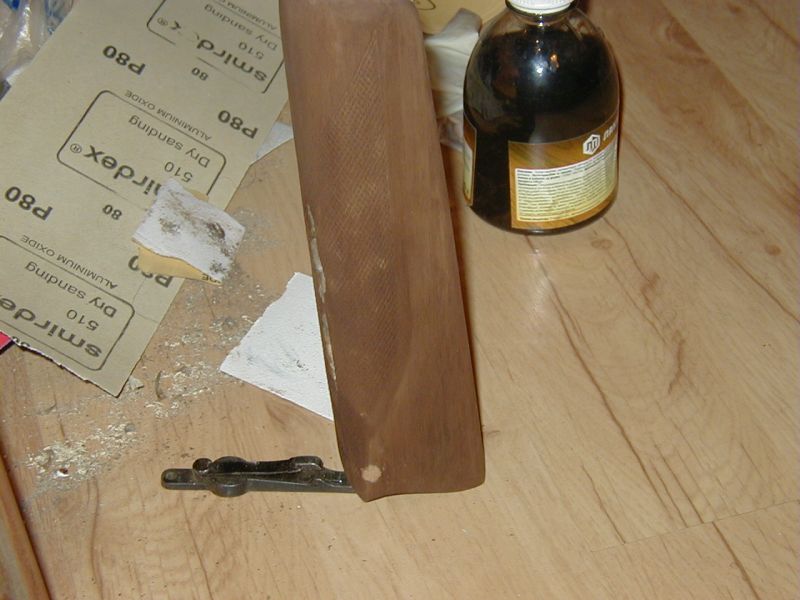

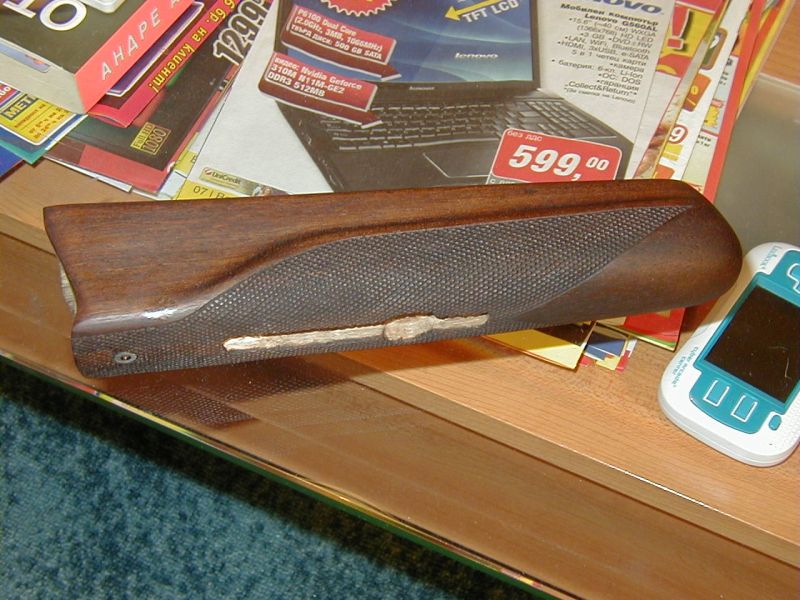

След това по същия начин като първата пушка- байцване:

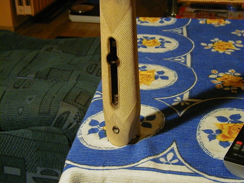

С маркер за дограма 'тъмен дъб' оцветих кита.

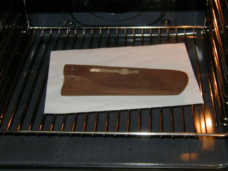

Следва загряване до 50 градуса:
Третиране с ленено масло и восъчната вакса.
Получи се това:
Браво ,аз моя приклад го правя по същата схема и скоро като го довърша ще кача снимки и обяснения.След като го байцваш колко време чакаш преди да го мажеш с лененото масло и след това след колко време го мажеш с восъка?

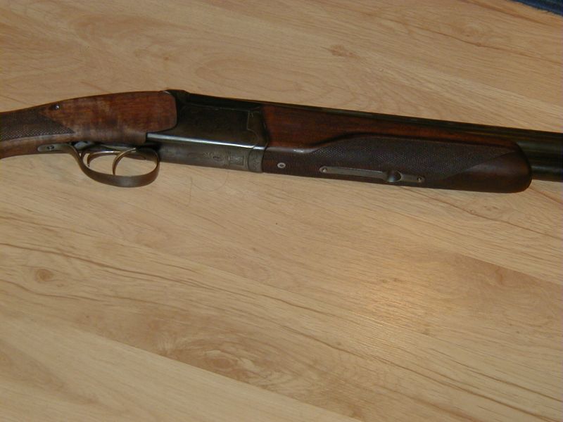

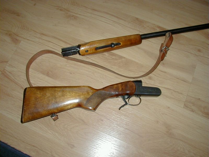

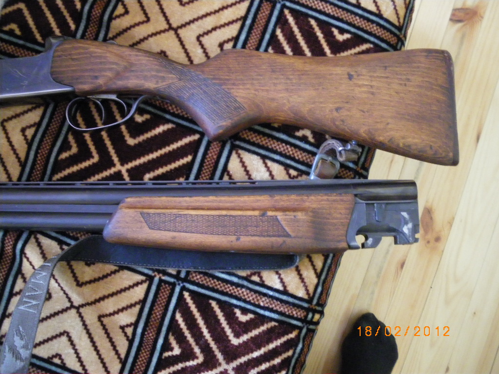

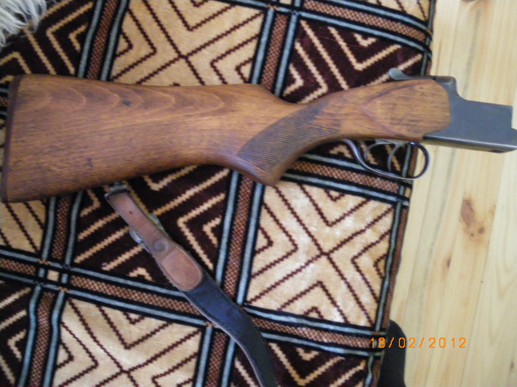

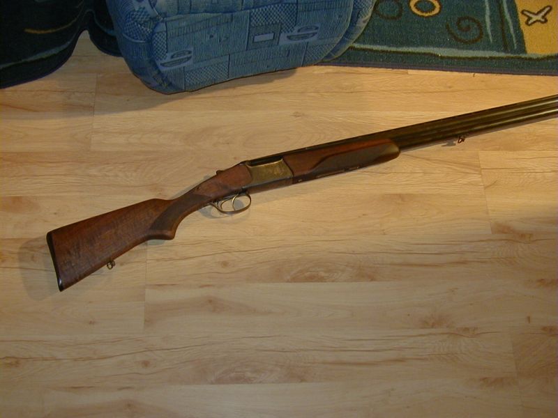

По това време ми се отвори случай да продам първата пушка, която попадна у мен случайно и не я ползвах. След като току що бях завършил втората намерих почти неупотребявана едноцевка ИЖ-18 съветско призводство и я купих за гъдел :) .
И тя мина 'под ножа'. Ето какво беше и какво стана:
В заключение мога да кажа, че обработката на дървените часи по този начин върши добра работа. Едноцевката я използвах много по време на лова на пъдпъдъци, но тогава времето беше сухо и не е имала екстремни изпитания. Другата пушка, обаче както обикновено беше подложена на доста неприятни изживявания - дъжд ,сняг, слънце и вятър. Веднъж само след един лов, когато от нея течеше вода отвсякъде я мазах с восъчната вакса, защото след като изсъхна ми се стори , че дървенията е леко избледняла.
Все пак това не е критерий тъй като, ако я бях позабърсал като се прибрах можеше и да няма този ефект.

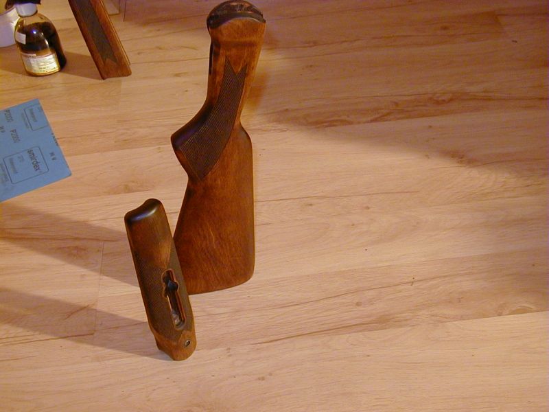

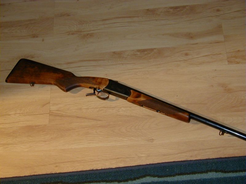

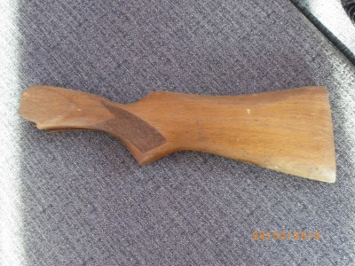

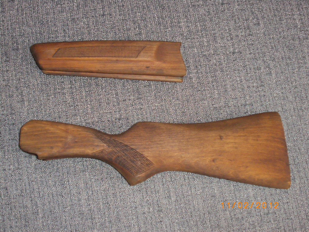

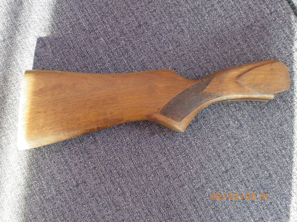

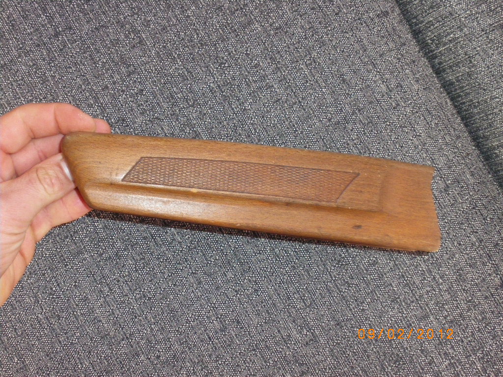

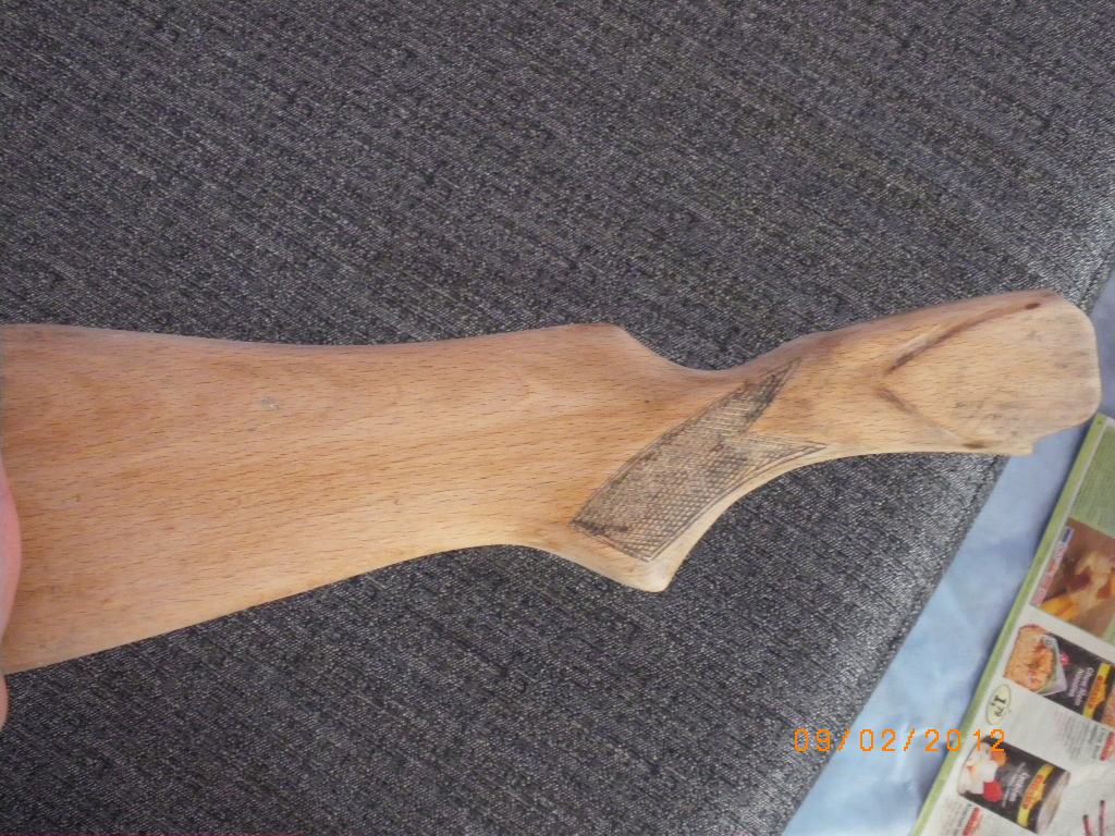

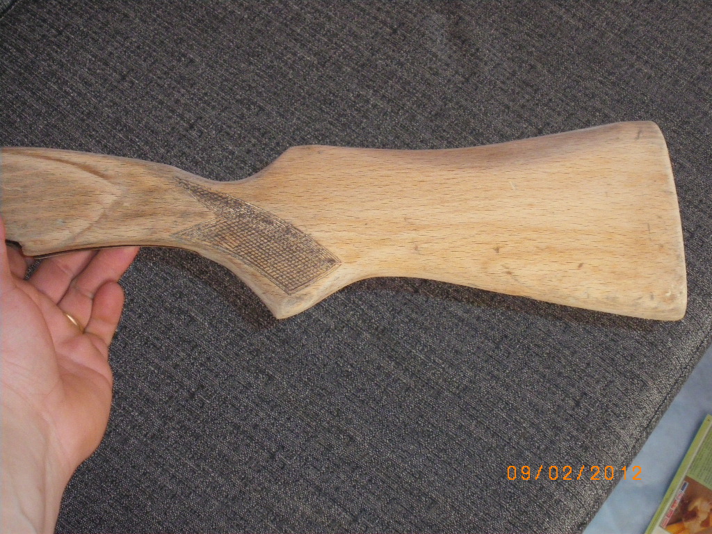

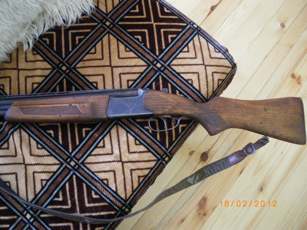

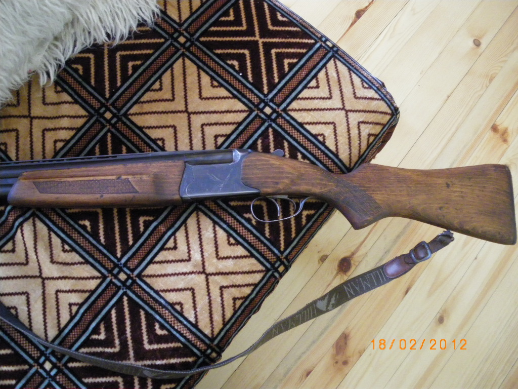

Ето и моята пушка след освежаването и.Приклада е буков ,беше много наранен от падания и задирания ,тъй като повече ходя като гонач ,за това и не смених приклада с орехов например и както се вижда от снимките още има следи от нараняванията по приклада ,но като пушка за гонач мисля ,че добре я освежих и най важното ,че на мен ми хареса как стана.

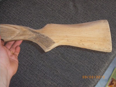

това е приклада преди да го започна

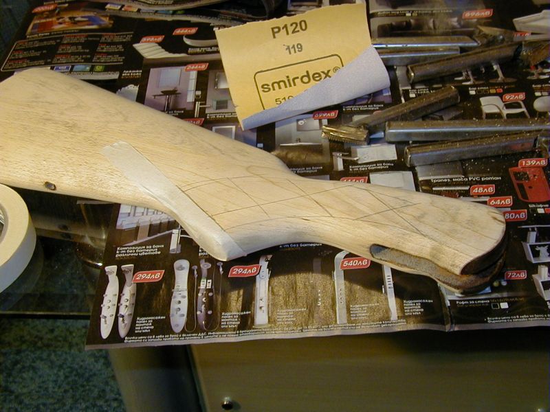

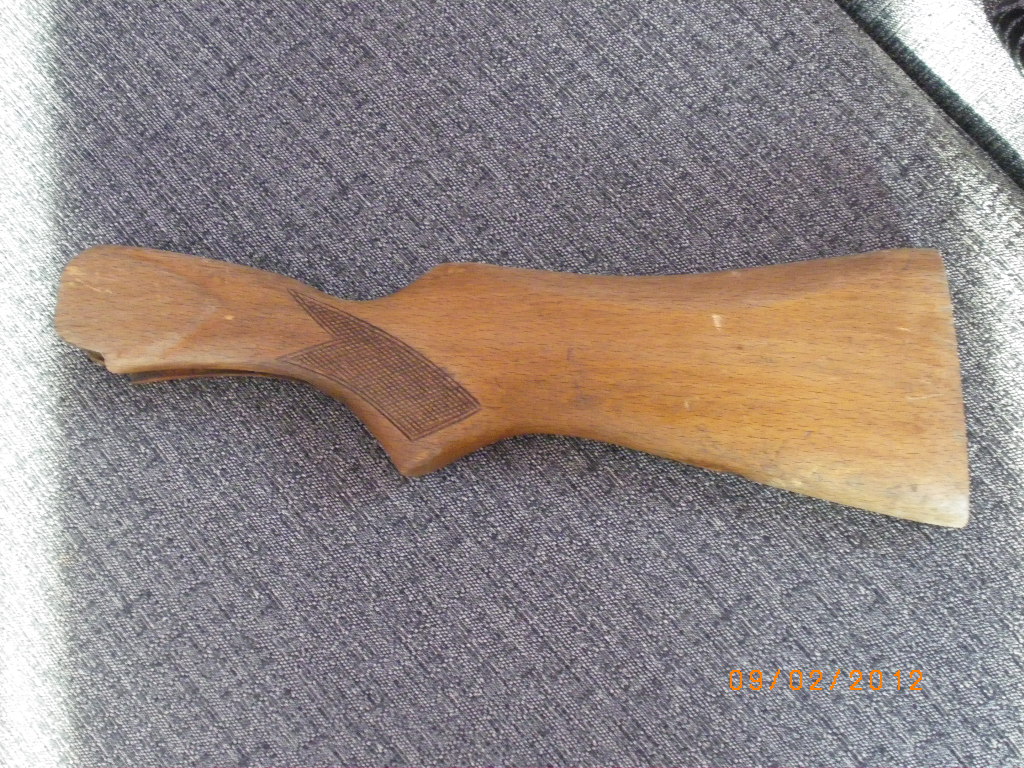

а тези снимки са след шкурките

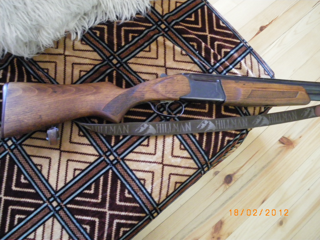

това е приклада след байц орех и лененото масло
а това е след восъка +пчелен клей+ терпентин
