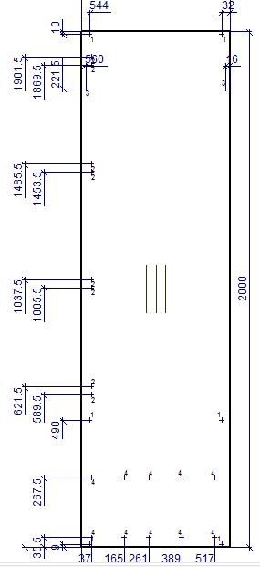

Това е с още един рафт вътре и с по малки чекмеджета.
спесификация по детаили.jpg (89.84 KиБ) Видяна 3759 пъти
Последна промяна от brano на ср ное 02, 2011 6:08 am, променено общо 1 път.
brano
- напреднал
- Мнения: 41

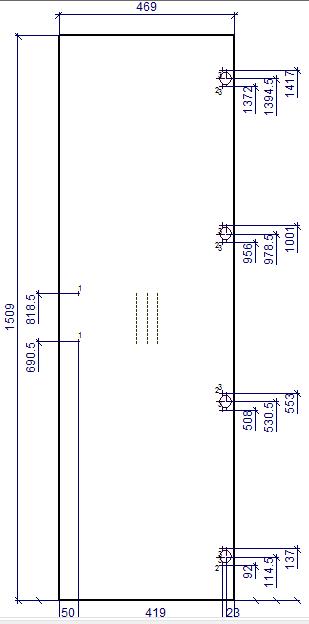

Желателно е да сложиш и някакви крачета за да можеш да го нивелираш.Само , че тогава ще се задигне с височината на крачето.В схемата спецификация са два размера .Единият е крайният размер на детайла заедно с канта ,който в момента е 0,5мм.Реже се по другия -по малкия .На схемата също се виждат и кои страни на детайла се кантират .

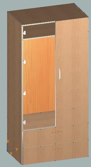

Здравей колега,

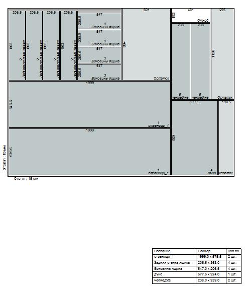

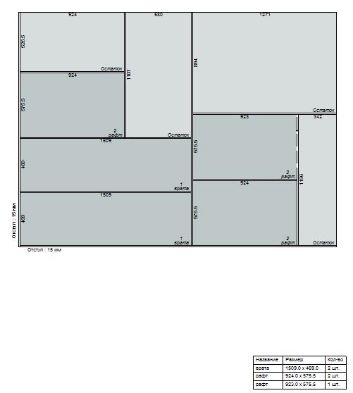

Реших да сложа и чело на гардероба, да не е с крачета. И мисля да не е с полу кант, а с покрит кант, в този случай трябва да увелича размерите с 12 мм на чекмеджетата и с по 4,5 мм на вратите. Дали ще може да ми направиш разкрой с новите размери. Може ли да изпратиш линк от каде мога да сваля тази програма с която правиш разкроя?
