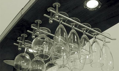

Някой знае ли как се казват стойките за чаши които седят обърнати и продават ли се в мебелните магазини?
davido - специалист
comunikator написа:
поставка за чаши се нарича.
http://www.barmagazin.net/index38.html
дано ти свърши работа

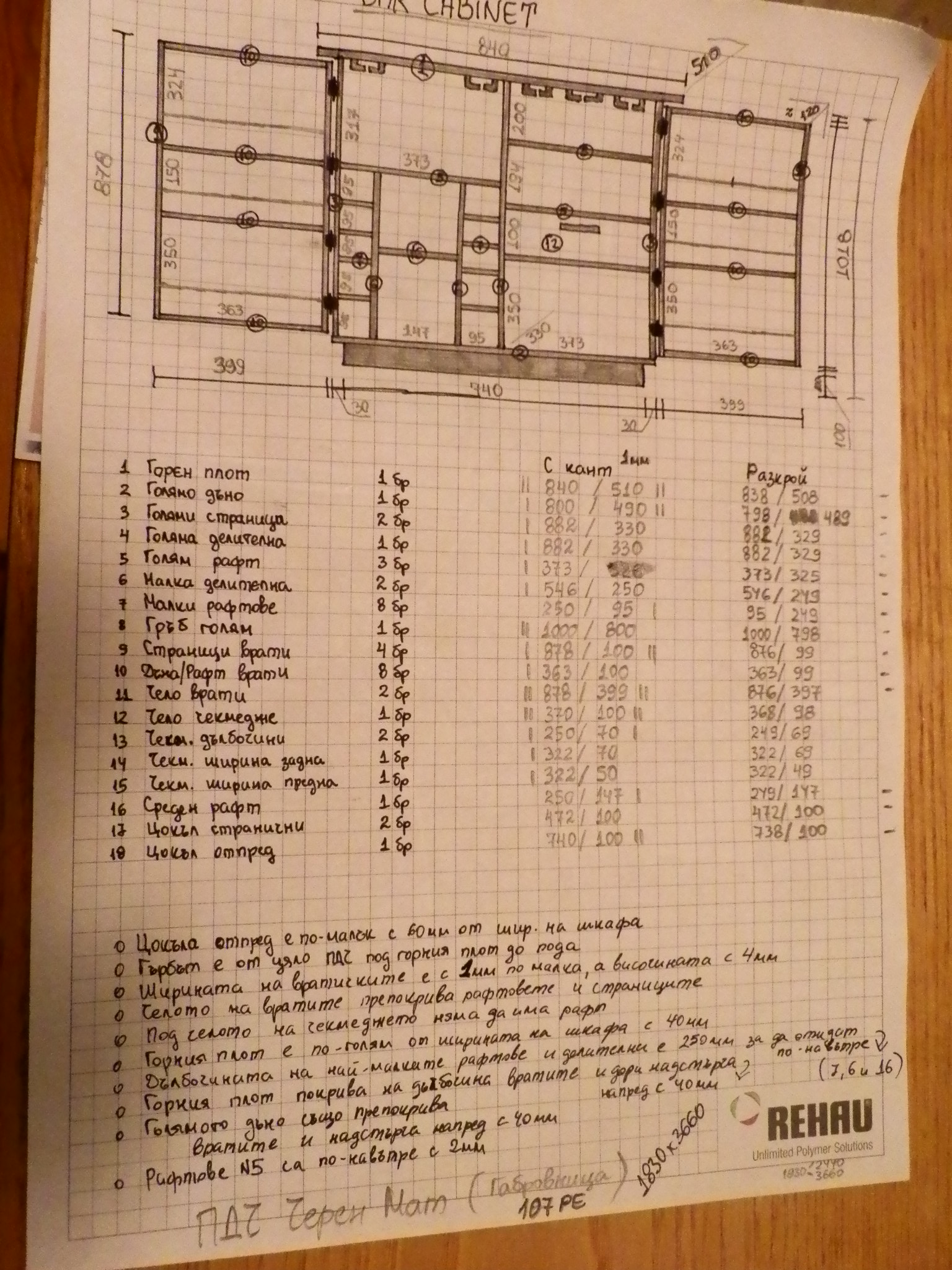

comunikator - специалист
Май съм готов за разкрой...
davido - специалист
comunikator написа:
по схемата ти изглежда страшно, дано и после като го направиш е така.
Моля, като го направиш да качиш снимки, че много ме заинтригува.
успех
Колеги по колко луфт да пусна на вратичките?
Не намирам и подходящи панти,клавирните са прекалено тънки,а от по-малките не намирам с толкова тесна плочка (18мм) :?
davido - специалист
comunikator написа:
Има в бриколаж, аз миналата неделя куих за подобно нещо,
на син картон иноксови панти, ако държиш ще проверя дали пазя опаковката, да снимам.
Кфи пари са горе долу и стават ли за пдч 18мм?
Мисля обкова да е нещо старинно,но аз обикновенни панти не намирам за старинни да не говорим.
Дръжки старинни намерих,дори шнапери с лагер направени да изглеждат стари с реглаж намерих?
Ех тия панти....
Ще пусна по голям луфт на вратичките отдолу да кажем 4мм май ще е добре в средата също ще оставя 4мм!
