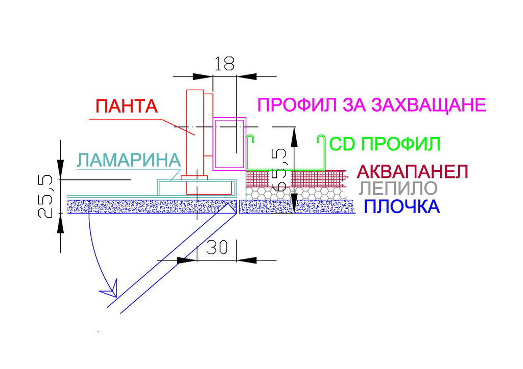

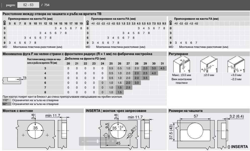

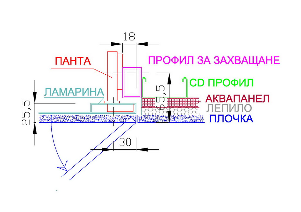

Имам идея да ползвам мебелни панти за ревизионна врата с размер 40 см ширина и 60 см височина. Лицето на вратата ще е плочка гранитогрес дебела 10 мм. Носещата част се колебая м-у стъклотекстолит, HPL 12 мм или неръждаема ламарина 1,5 мм с профилиране по периметъра на вратата, за да може да се закачат панти и шнапери.
На чертежа съм ползвал размери от налична панта Хафеле за врати като левите от по долната схема:
Ако ползвам тази панта фугата м-у плочките трябва да е > 2мм, за да не се допират плочките :? Поне така мерих от мебелните врати с такива панти.
Има ли друг вид по-подходяща мебелна панта за целта, за която писах?

Та дойде времето за изработка на ревизионната врата. Т.е. време за главоблъсканица.
И се реших на консултация във форума, че при магазина за панти не се получи.

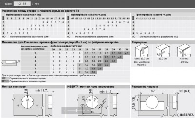

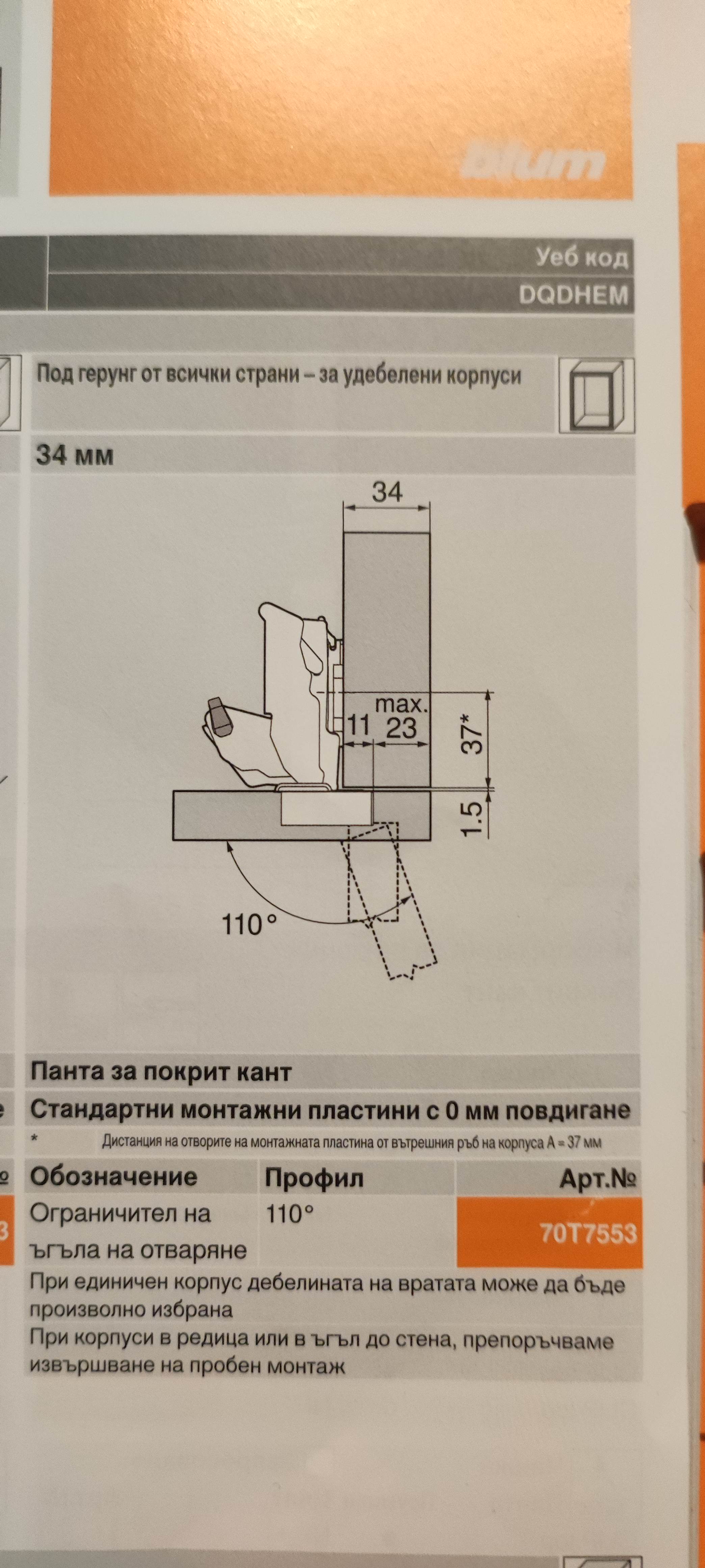

След посещение в Интериор и ООД и оглед на панти BLUM се спрях на 155. Според наблюденията ми при другите изложени панти за вратички ще закачат плочките при фуга 1 мм при отваряне на вратата.
По мои сметки вратата с метална основа и плочка ще тежи към 12 кг. Консултантите в Интериори ми казаха, че тази панта издържа мебелна врата 60х60 см. Е да, но не уточниха от какъв материал е мебелната врата, защото ако ПДЧ-то е 750 кг/м3, то Кориана е 1600 кг/м3 и тогава една панта ще издържа от 5 за ПДЧ и до 10 кг за Кориан :? :? :?
Както и да е ще разчитам, че вратата ще се отваря рядко, може би 4 пъти в годината за засичане на водомери и се спрях на 2 бр. панти.
1. А ако трябва да монтирам трета панта къде да я разположа :?

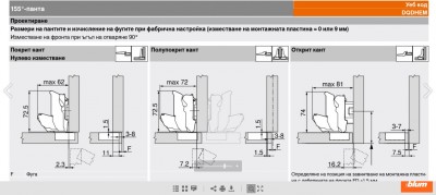

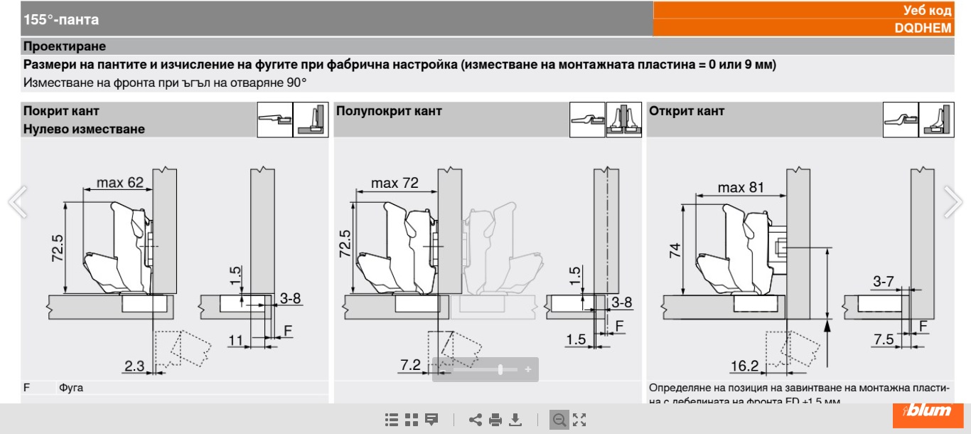

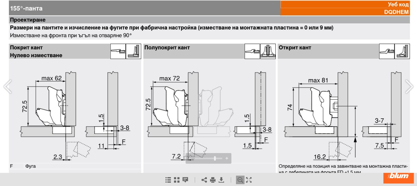

Изтеглих чертежи от каталог на Блум.
Съдейки по моя чертеж имам "Открит кант. Фугата F трябва да е 1 до 1,5 мм.

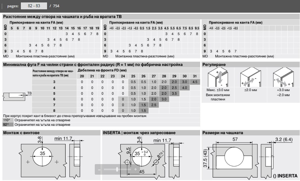

А това са таблиците под чертежите:

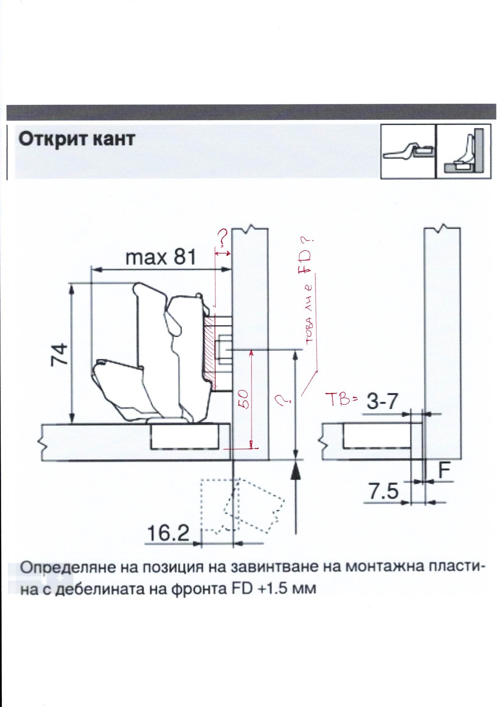

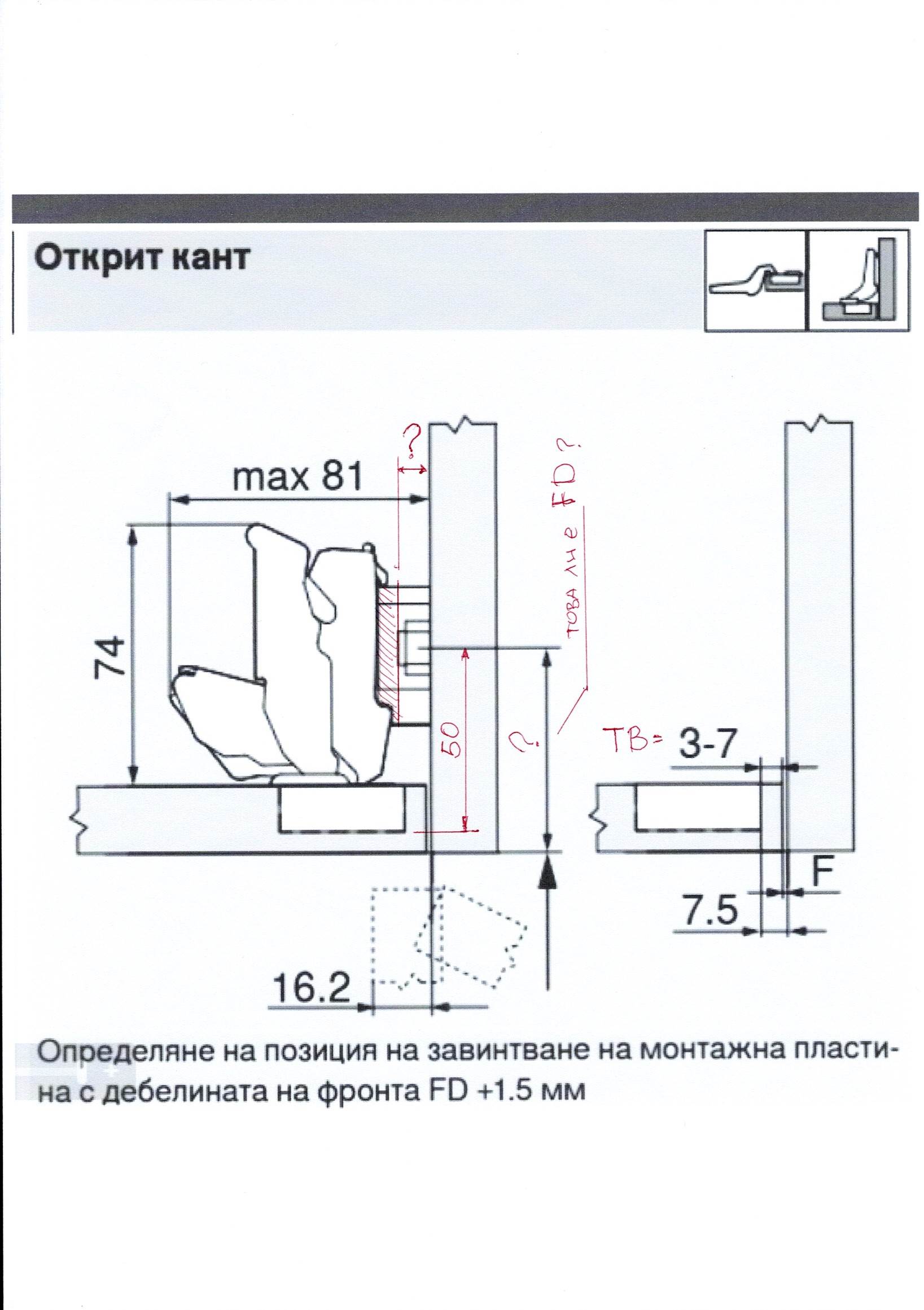

И нещо не схващам :?
2. "Монтажната пластина" - основата на пантата ли е?
3. FD, разстоянието от фронта на вратата до отворите за закрепване на монтажната пластина ли са?
Аз измерих 50 мм, нанесено на чертежа при прав ъгъл м-у монтажната пластина и пластината за монтаж към вратата, при средно регулирано положение "напред/назад" на пантата. Като прибавя към измереното 50+ (25,5-11,7)=63,8 мм от предния фронт на плочките.
4. Там ли трябва да се паднат отворите на основата - "монтажна пластина" :?
Аз обаче съм купил монтажни пластини от вида - покрит или полупокрит кант.
5. А колко ще разстоянието "?", което съм означил на чертежа?
Там трябва да монтирам профил за захващане на монтажната пластина.
5. А как да определя ТВ колко да е?
Според таблицата "Минимална фуга F на челни ......", отчитам, че при фуга 1 до 1,5 и дебелина 25-26 мм ТВ е 6, 7 или 8 мм.
