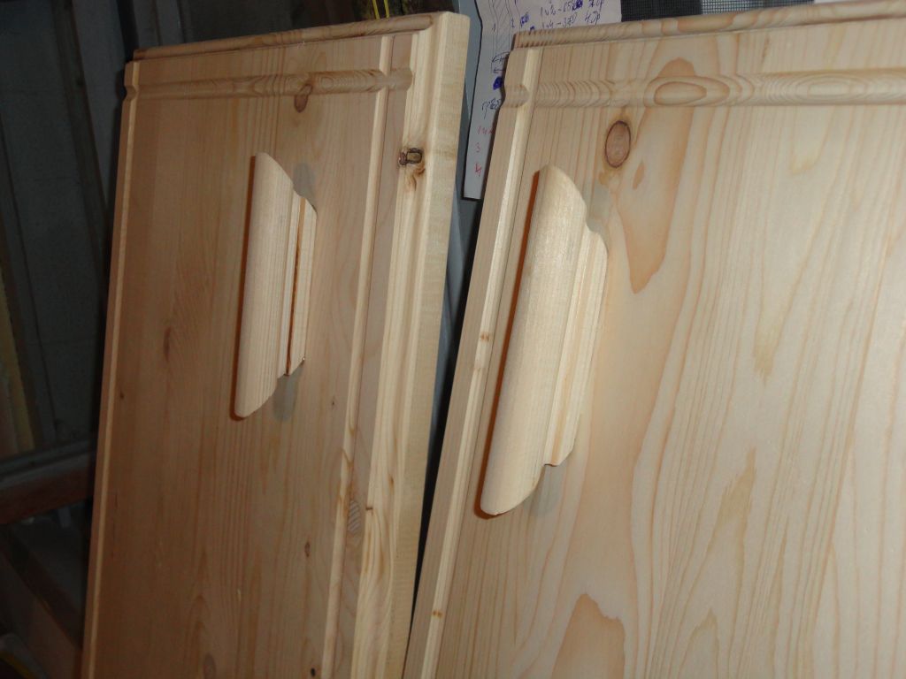

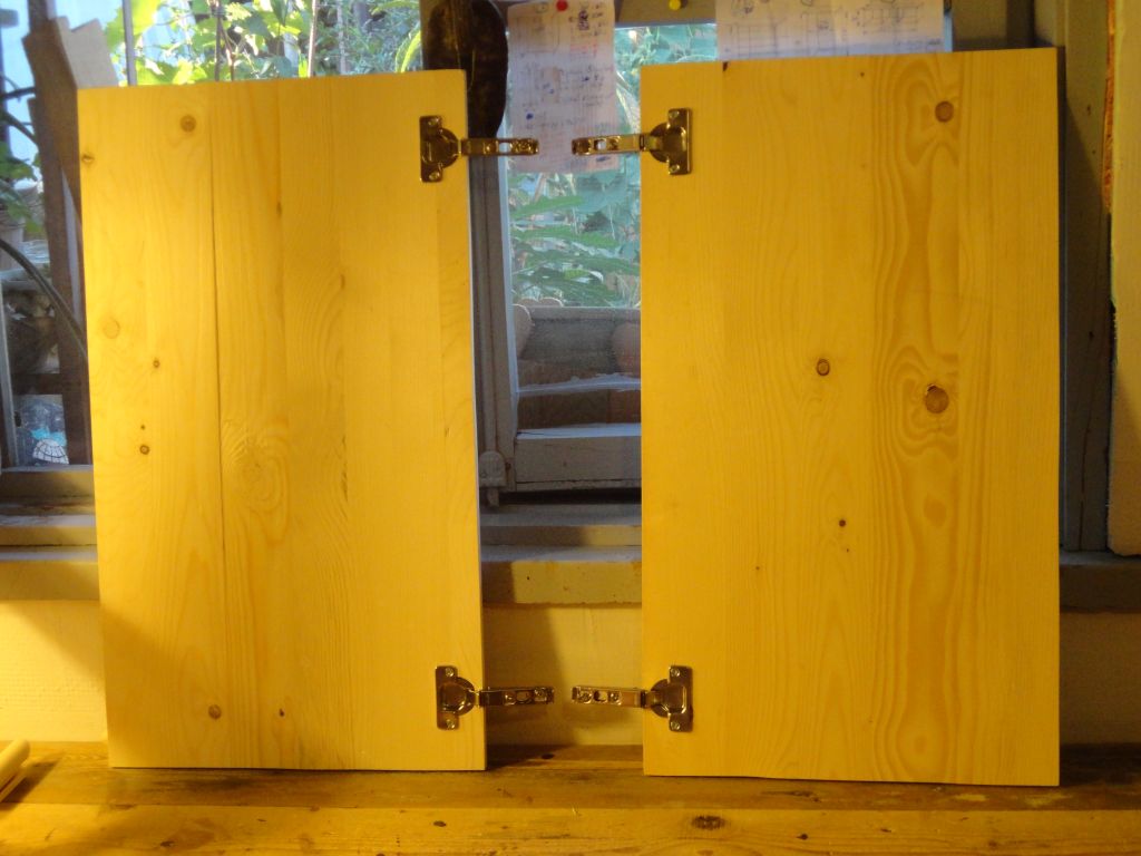

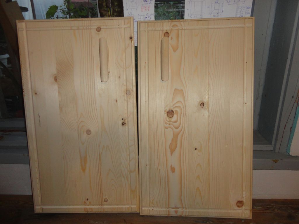

Направих двете вратички за шкафа от новите мебели.Не съм ги монтирал още, но и това ще стане.Материала е пак дървен слепен плот, оразмерен със зеге-то, малко профил на оберфрезата и дръжките от собствено изработения профил.

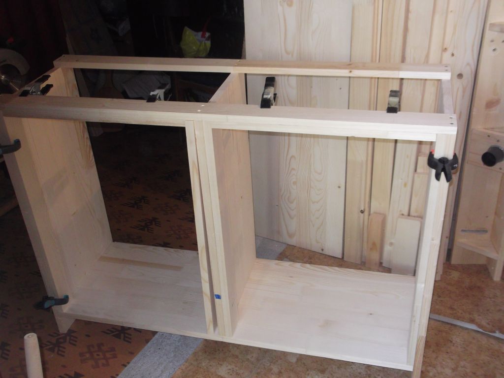

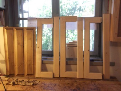

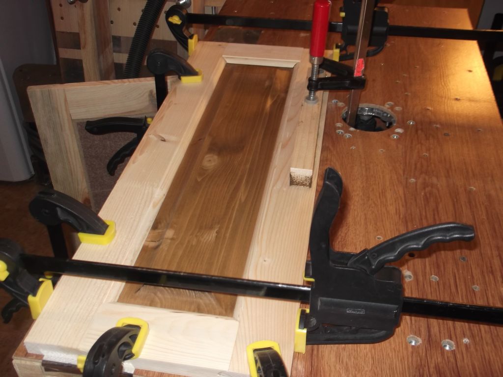

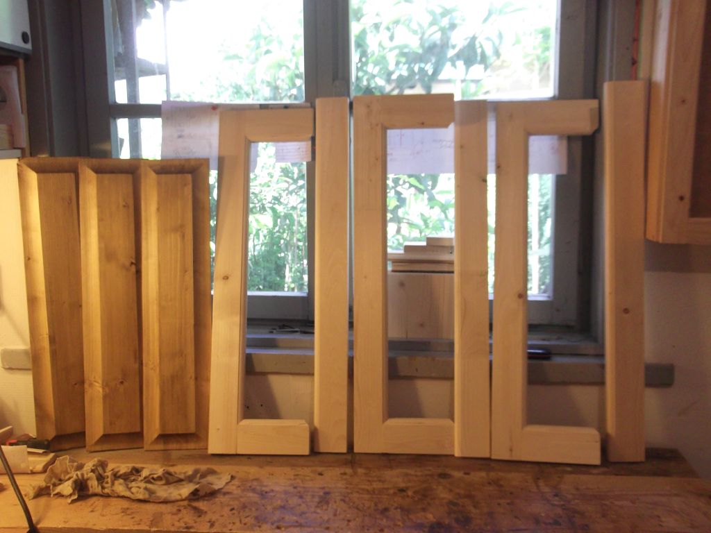

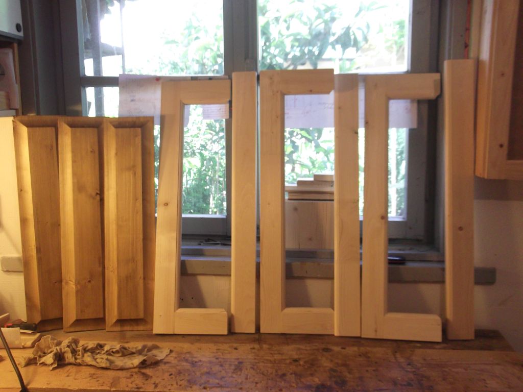

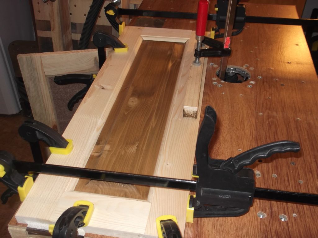

Започнах да правя едно шкафче за вилата.Горе-долу съм до средата.Ще бъде класическо, на две отделения с по две вратички на отделение.Размери 1200Х400.Ще има рафтове вътре.Готова е основната конструкция, фрезовах заготовките за вратичките - рамка и табли и сега ги слепвам.Вратичките ще влизат вътре в рамката, ще са с обикновени панти, които ще се виждат.Взех си едни панти от АМИГ, обаче им трябва модифициране, трябва да се сменят осите.Пантите са за капаци луфтовете са големички, та се налага побългаряване, защото вратите взилат в рамката с луфт от 2 мм от всяка страна, та луфта в пантите трябва да го няма.От горната страна ще хвана дървен плот, а върху него ще налепя плочки.Ето малко снимки то свършеното до сега.

Браво, Еди, екстра върви проектът. Какъв ще е плотът?
iavor - специалист
EDI,шапка ти свалям за майсторлъка =D>
EDI - майстор
Благодаря за отзивите. :partyman: Плота ще е чам 22мм дебелина.Ще залепя плочки със силикон.Това вече съм го правил на два шкафа - единия е в банята, другия на двора.Вече 7-8 години няма никакви проблеми.Ива още бая работа, трябва гръб да мисля, да сложа от долната страна перваз, да монтирам дървените рафтоносачи, такива неща.Две седмици съм в отпуска ,та се надявам да свърша шкафа, пък и вратите вече да монтирам на вилата.
