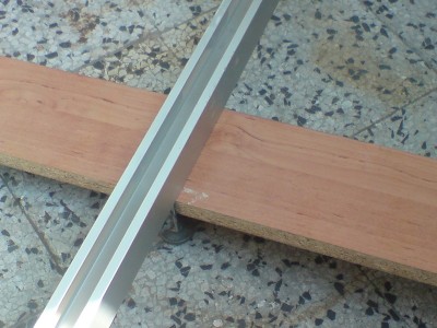

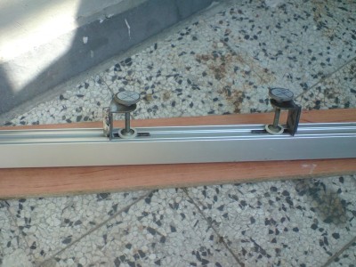

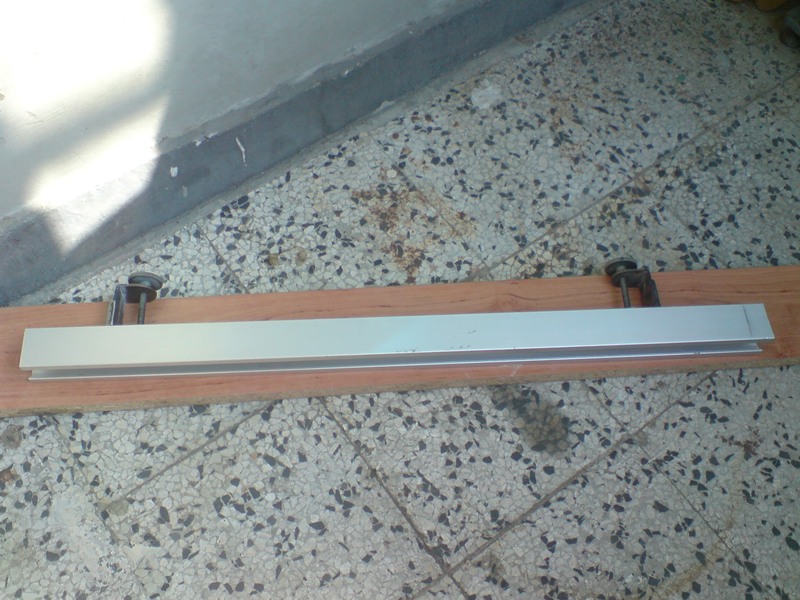

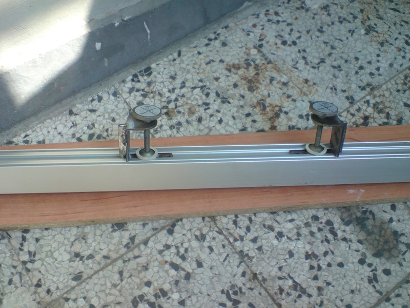

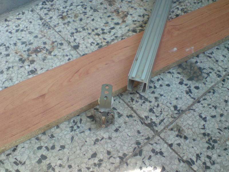

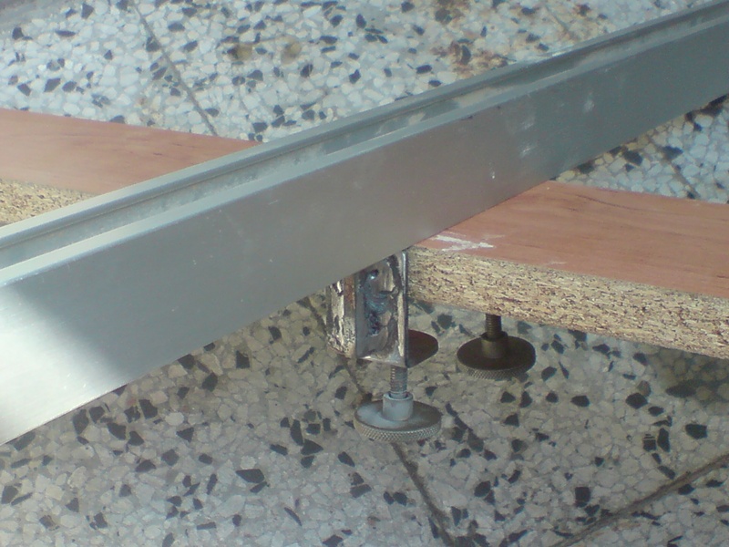

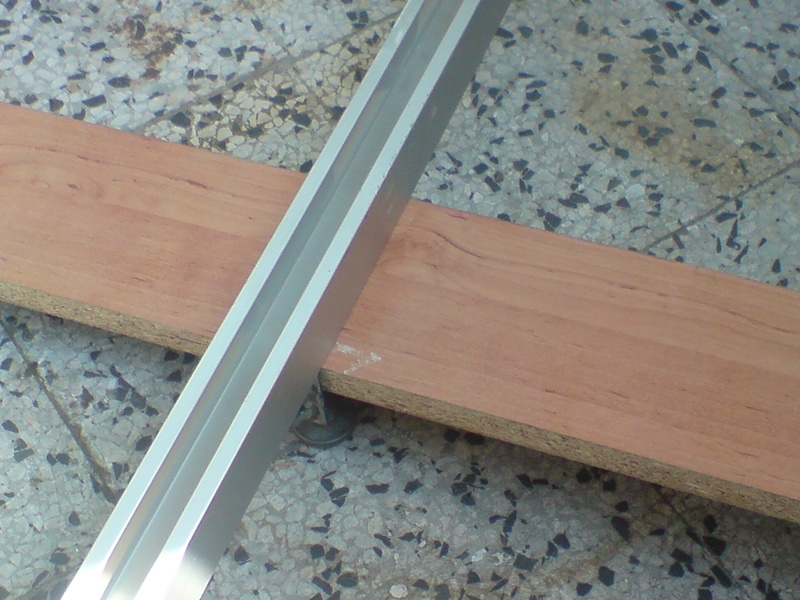

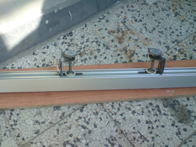

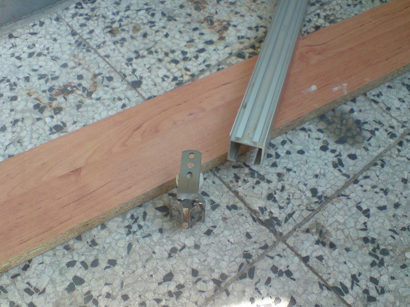

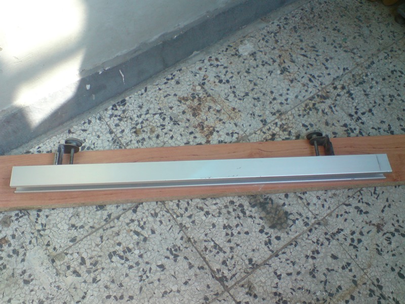

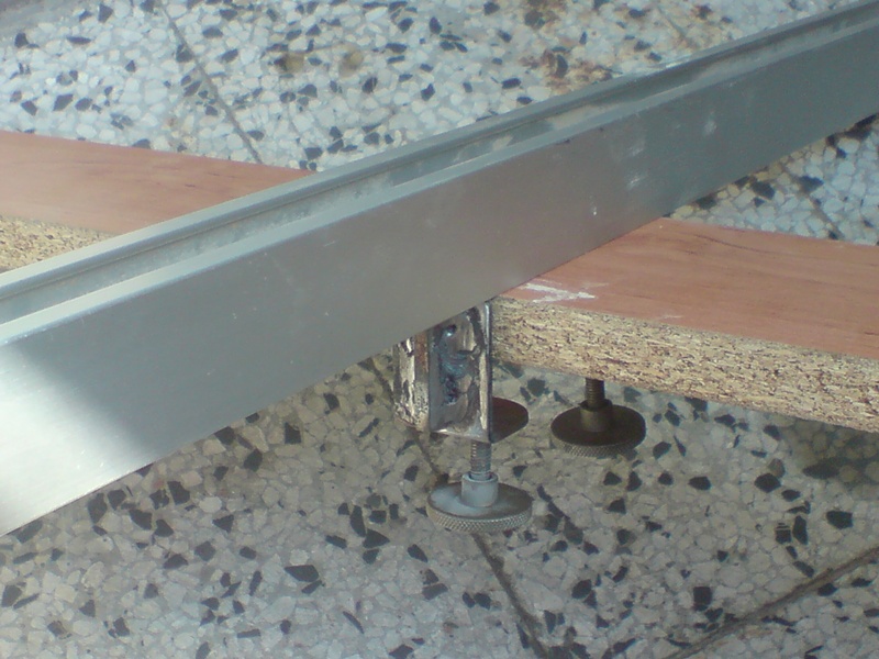

Показвам още едно приспособление за използване с оберфреза. Представлява водач за успоредно фрезоване. Ал. профила е от турски горен водач за плъзгаща врата и две стегички от някакви лампи, като съм ги пристъргал да влизат в профила(заварих им една шина за стабилност).
За фрезоване по размер на тесни летви, се оказа по удобен от фабричните водачи, които взех от Англия.
ZEDYCUS
- Мнения: 3105
Пробвах го и него и другите стяги от Англия.

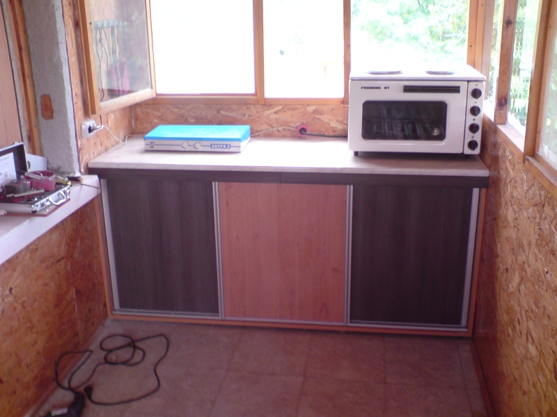

Правих на вилата шкаф с плъзгащи врати от парчетии плоскости и стари шкафове, и влезнаха сериозно в боя. Само с фрезата съм ги рязал, нямам хубав циркуляр там, много кърти ламината. За тясна ивица да я фрезоваш напречно се оказа по добра от фабричната, тя много стърчи напред и има опастност да се изплъзне захвата. А тази я позиционирам по средата на профила.
На чист въздух работата спори.

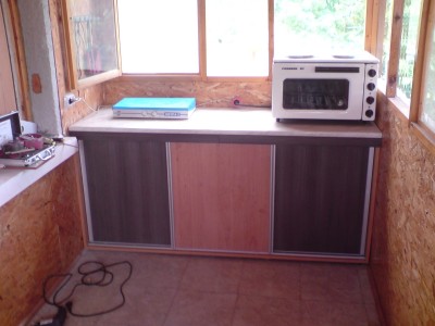

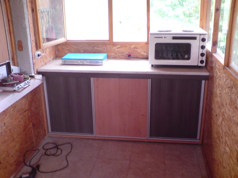

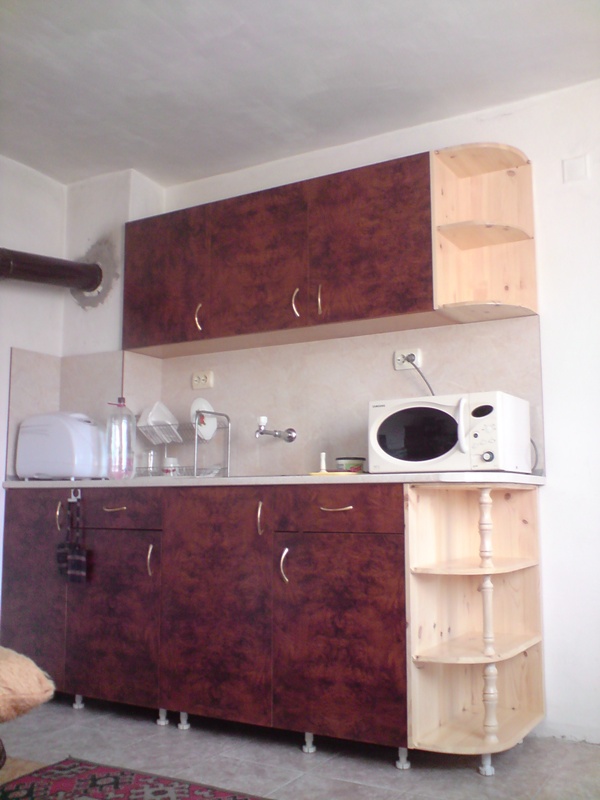

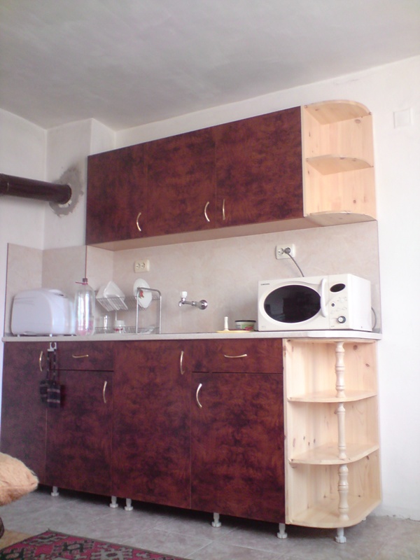

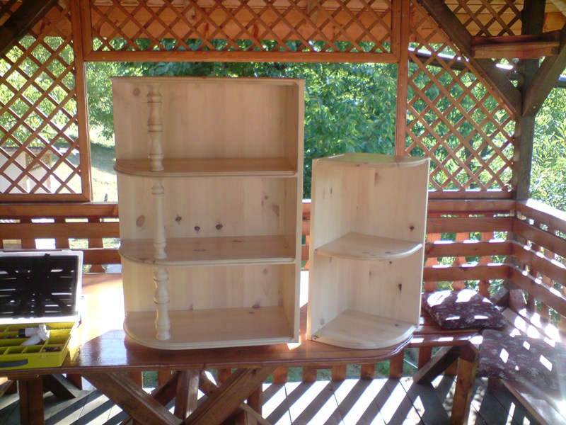

Като съм взел да показвам снимки от вилата, пускам най новите снимки на старата -нова кухничка. Дървените плоскости ги взех от една фирма в Асеновград-Мастърууд, но не съм доволен от тях, оказаха се "живи" сурови дъски, а ми бяха продадени за сухи. Наложи се един месец да ги държа под натиск и на сухо място, че тръгнаха да се кривят. Няма да ги посещавам повече явно
Въпреки, че бяха шлайфани се наложи да ги прешлайфам преди да ги сглобя. Байкала от Ловешките подаръци върши екстра работа за грубо сваляне. После с виброшлайфа вече фино. Извивката и канта ги правих с оберфрезата и едни заигравки със струга за украса. Лакирах с водоразтворим лак на Целт.

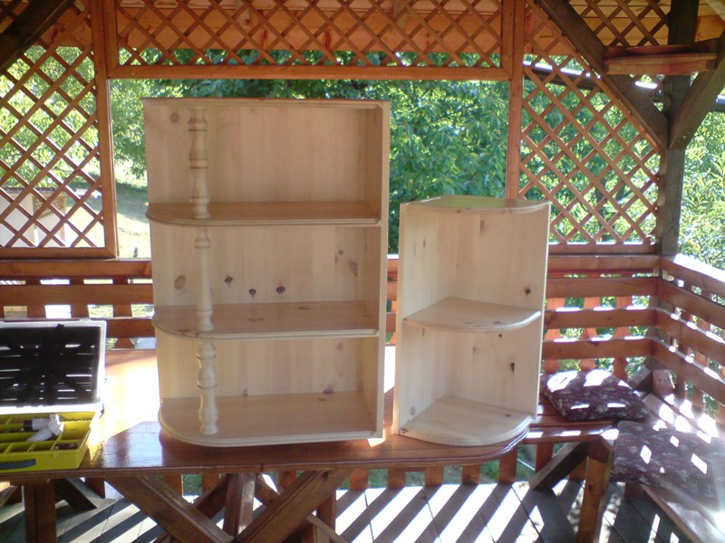

Като довърша масата за фрезата, ще започвам да правя новите пълнежни врати една по една, рамката от орех пълнежа от чам.

А няма да мога.
Сега правих само дървените ъгли и ги монтирах, другото по кухничката направих преди месец и нещо. Щяха да са готови досега, но ме мотаха 3 пъти в тая фирма.
Обещаха ми 19мм, взех накрая 16мм-65лв(2,4х1,2м) щото ми писна да чакам.
Ореха седи разбичен от 5 години, беше на мястото на беседката.
Тая седмица ще гледам да довърша плота и да започна основата и ще ги пусна тука.

Еми... ганьовска работа, все гледат да прекарат клиента,а после реват,че нямало клиенти...
Иначе, до колкото разбирам, взел си слепени дървени парчета във вид на плоскост, такива правехме за производството в завода от чам и бук....
Буковите бяха 20мм,а платната са с размери 220см/100см, като детайлите, от които е направена са бивали и 3 см и 7см,но това нещо се криви и става за лодка, ако не се стегне яко, но пак горните платна се гънат...
Чамовите платна бяха 16-17мм дебели , 50см/105см, но се гънеха по-малко...
Материала е гарантирано сух, платната се слепват на хидравлична преса с изпичане...абе всичко е както трябва,но докато не се стене плоскостта в готовото изделие ...става на лодка...
Има вътрешно напрежение и детайлите трябва да се редят в определен ред и посока,но при такова производство няма начин..
Мисля ,че в В Търново имаше завод в който правеха такива плоскости,но цените бяха други..
За ореха, може да ми се смеете, но съм чувал от старите майстори,че се зарива в ..кравешки тор, ся, колко седи и колко после се суши не знам, но така омеквал, нещо като ефекта с паренето на бука...
Иначе ореха се кърши страшно много, много е красиво, каквото и да направиш от него,но трудно се работи.
Ще се радвам да покажеш в готов вид ,това, което си започнал, особено от ореха

И в тая фирма се лепи с хидравлична преса, но не са редени кръстосано детайлите(според фладера) и от суровия материал някъде за 10 см е снанало на S. Добре поне, че беше тънък плота и винтовете и лепилото го поизправиха.
Не съм почнал още с ореха, но по натакък ще показвам.
