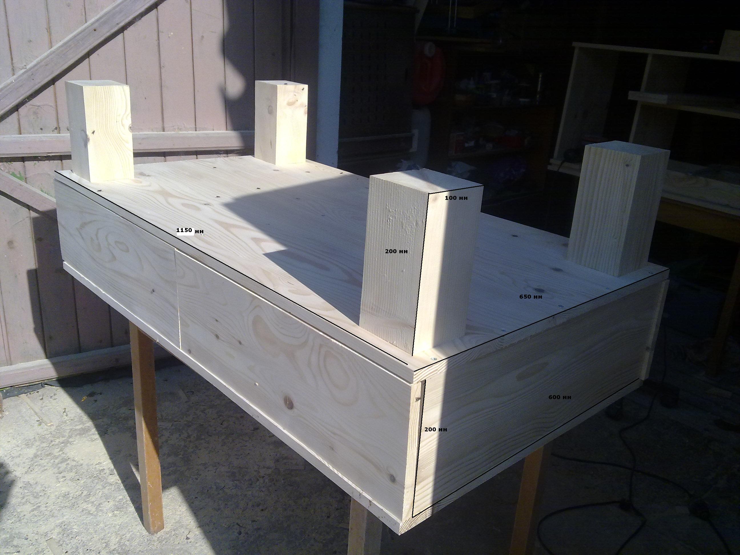

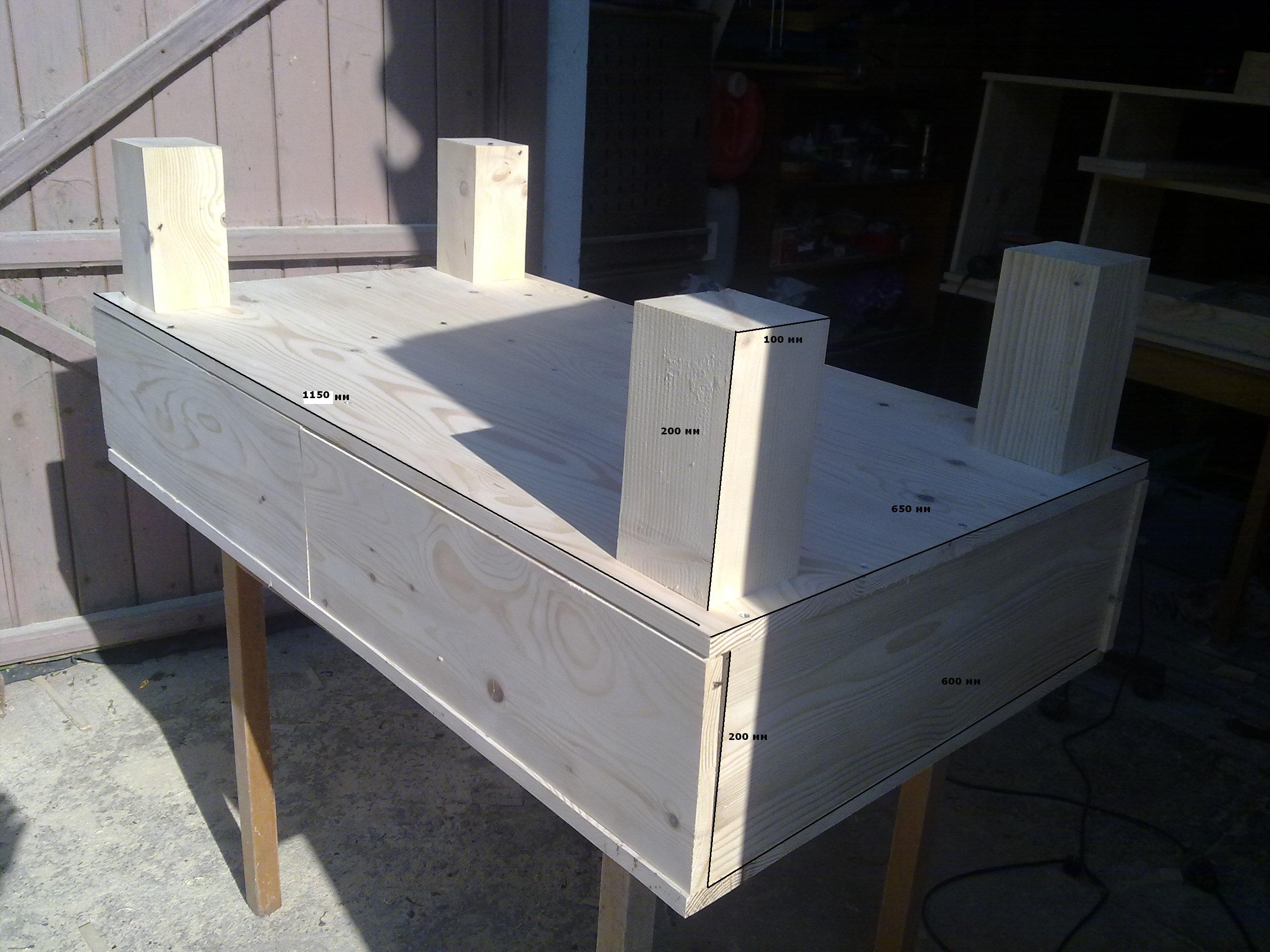

Качи някаква схема/чертеж на масата
Нямам чертеж или скица....но ти давам размерите...А горния плот е с дебелина 40 мм и е 50 мм по-широк и на дължина и на ширина...Надявам се ,че ще разчетеш написаното...
п.п. колелетата са фи 75

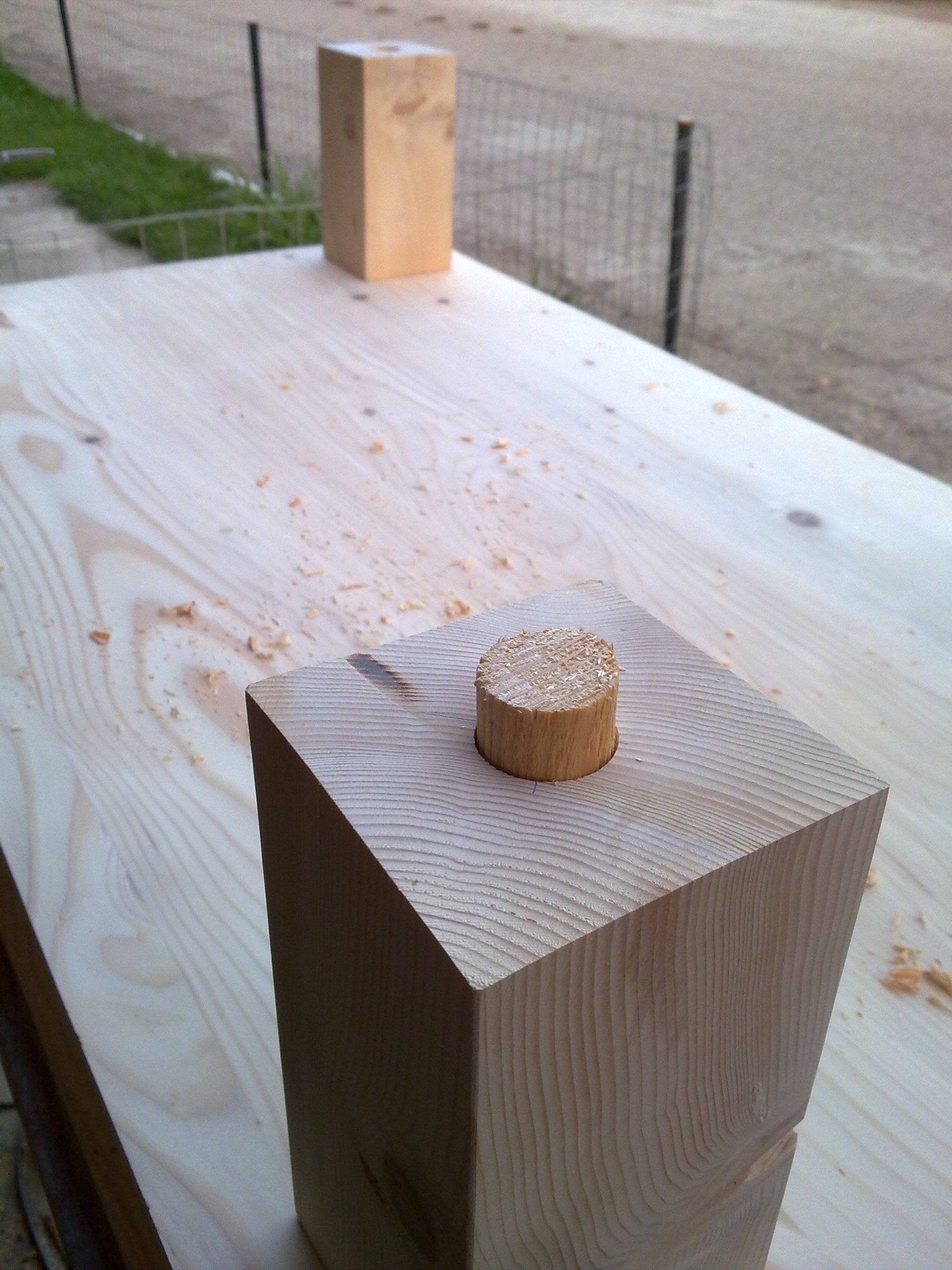

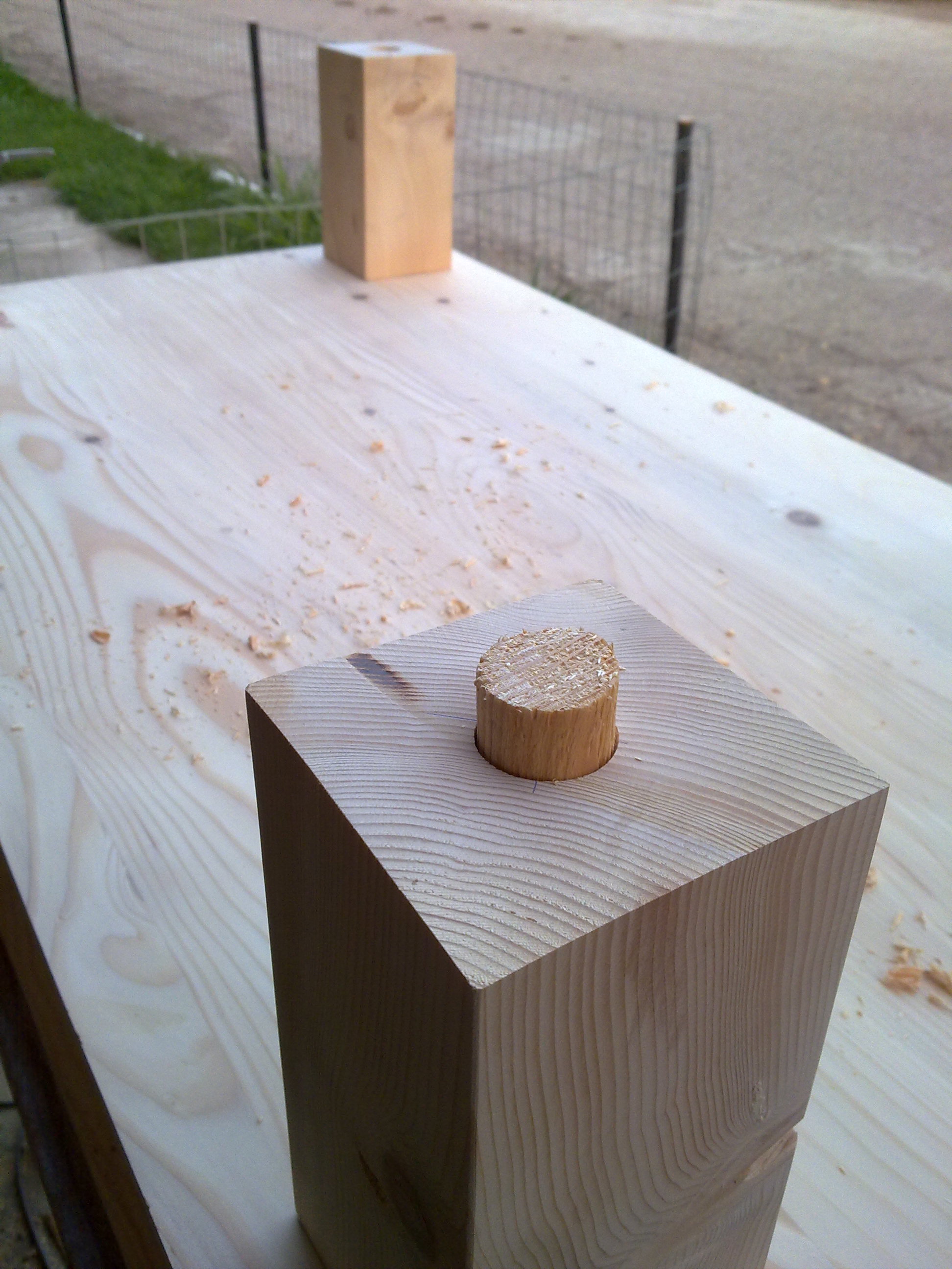

Първо ги съединих по две.....Неравностите ги загладих с шкурка....разликата беше максимум 1 мм. После ,образувалите се двойки ги събрах пак в две и така....За пукнатините и по-големи отвори ,използвах смес от лепило и прахта от изшкуреното.... :) Накрая ги загладих със шкурка- 120
Ама само със лепило ли са залепени или има някаква сглобка?
baharkadirov - специалист
Сглобка(нут и перо)има само на талпата...т.е. плота на масата(мисля ,че се вижда на една от снимките)...Останалите са само с лепило...
Picture 1787.jpg И това може би се води сглобка-отвор фи 30 и парче от дръжка на метла фи 28
...Преди това мажа с лепило...
bimbaeco - майстор
Дибла от дръжка на метла. Хитро. Добре те е научил твоят приятел. Ако се свършат пациентите, няма да останеш гладен. Браво.

Ех....чак на това не ме е учил... :) Поради липса на струг........импровизирам... :) Ставаше и с остатъци от дървен корниз(букова)но нямах толкова за всички.....И жертвах метлата(липа).... :)
