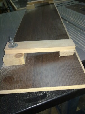

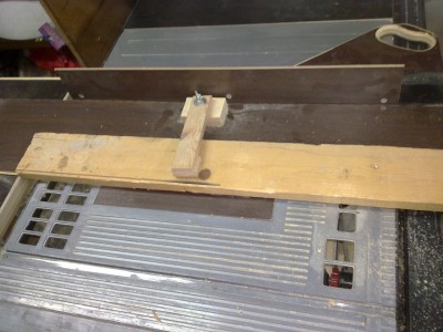

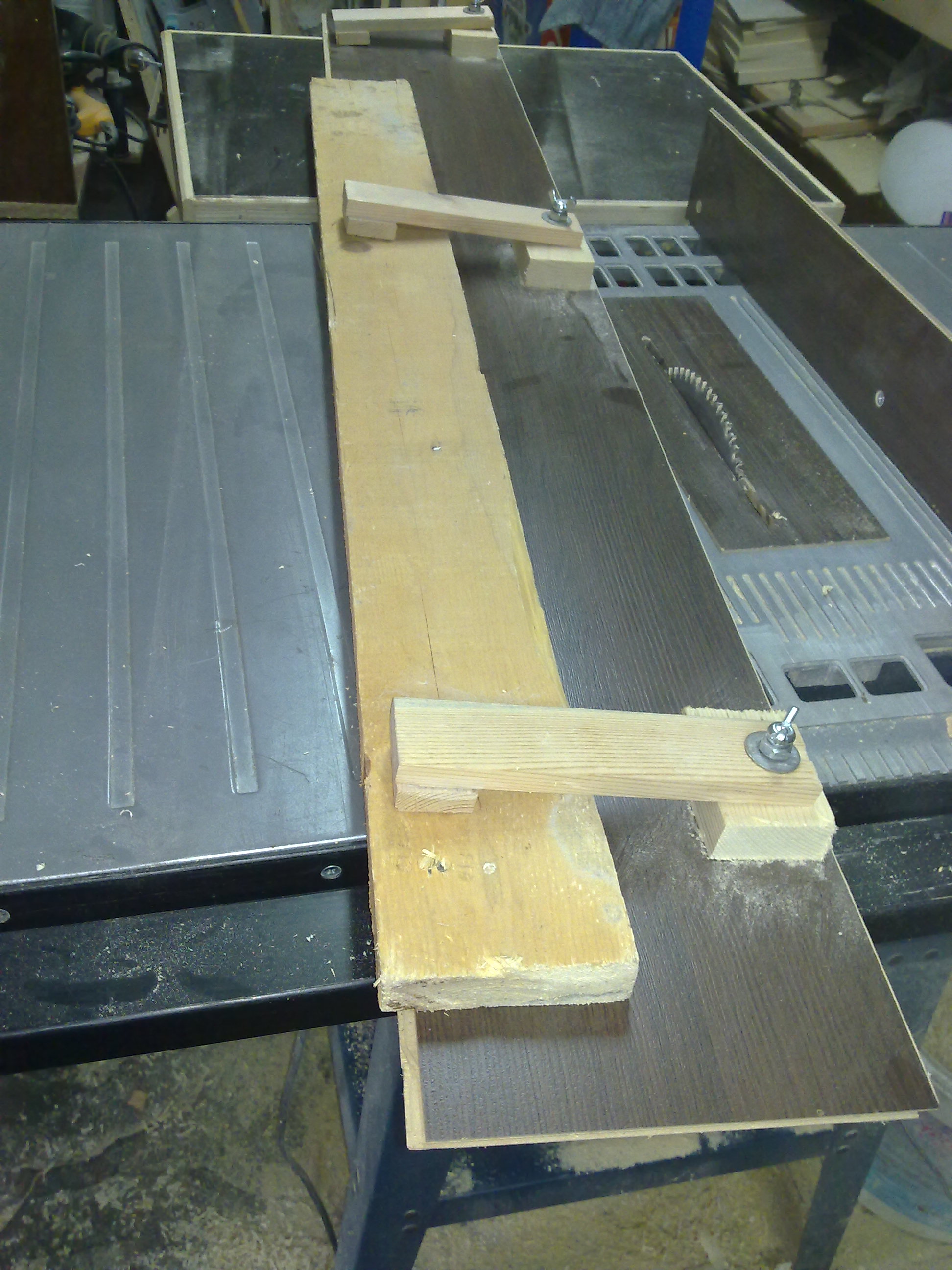

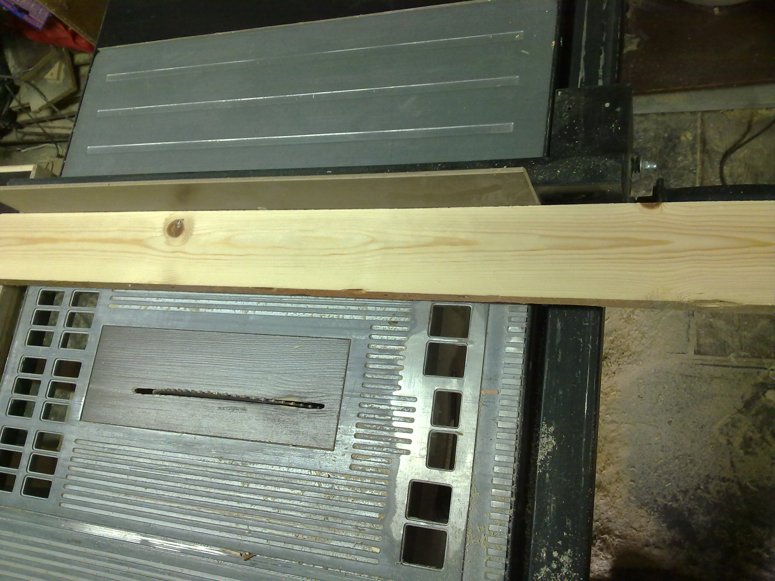

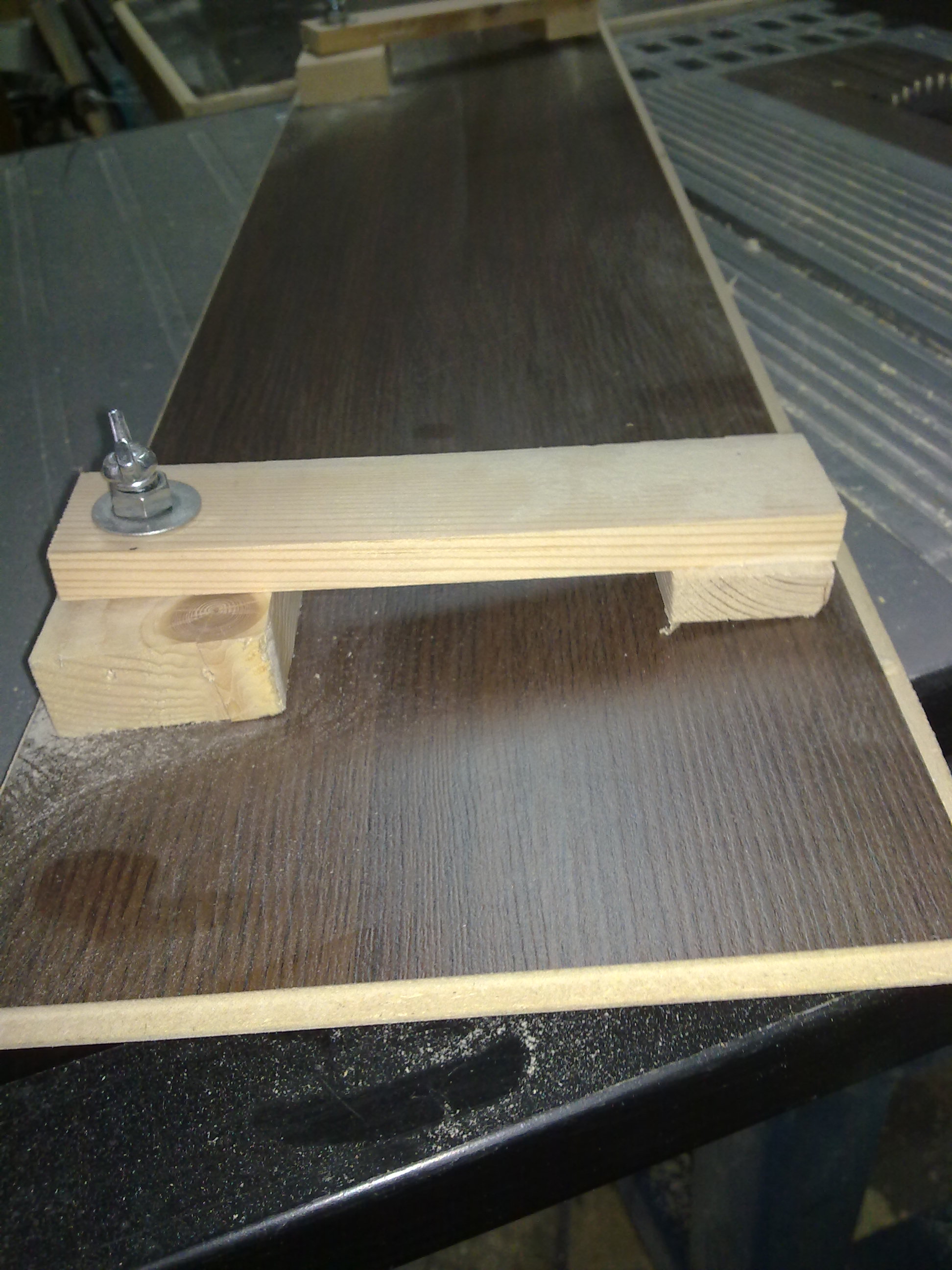

За мен циркулярът е основната машина в работилницата и ще продължа темата с няколко приспособления, които увеличават функционалността му.

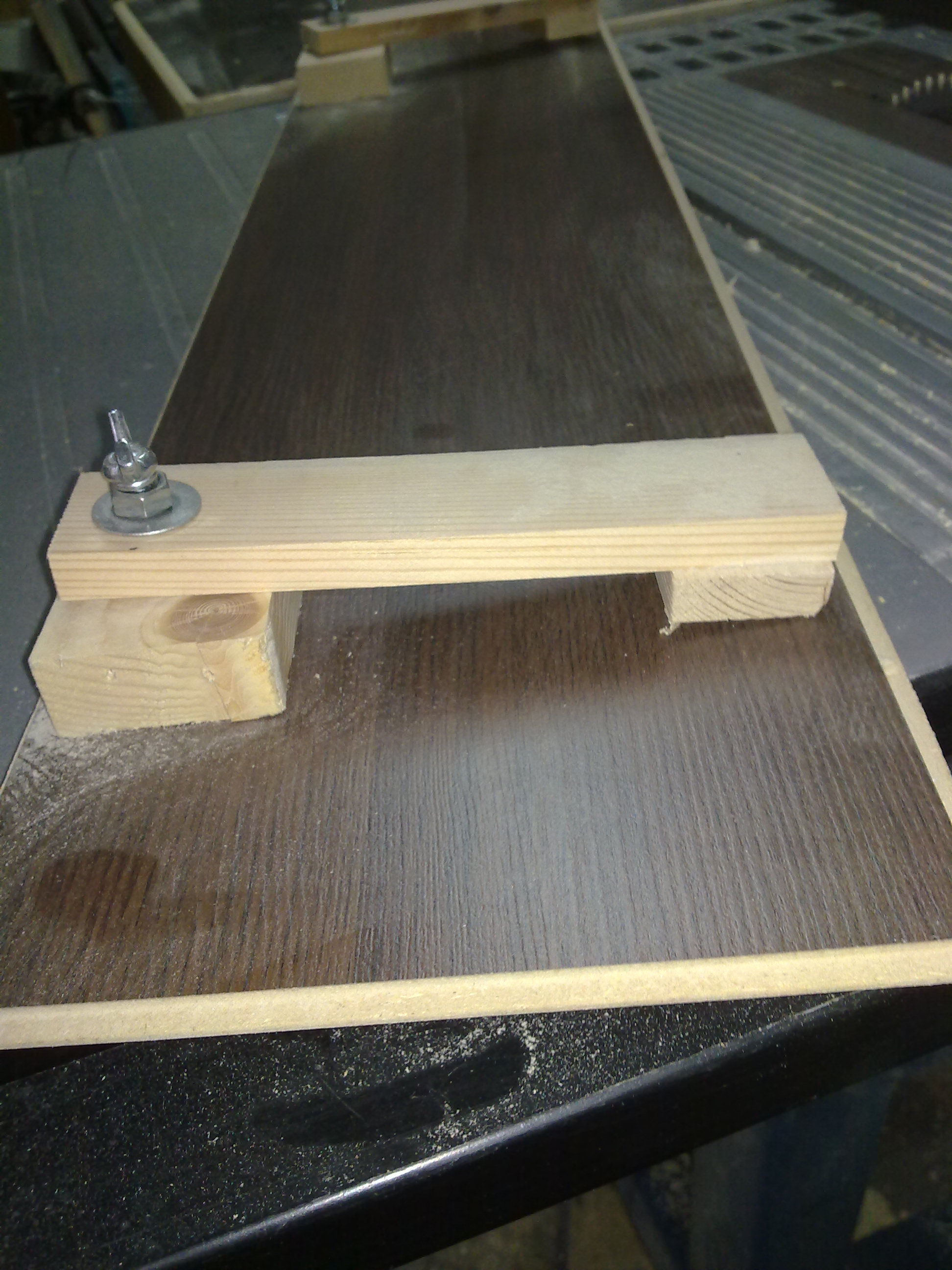

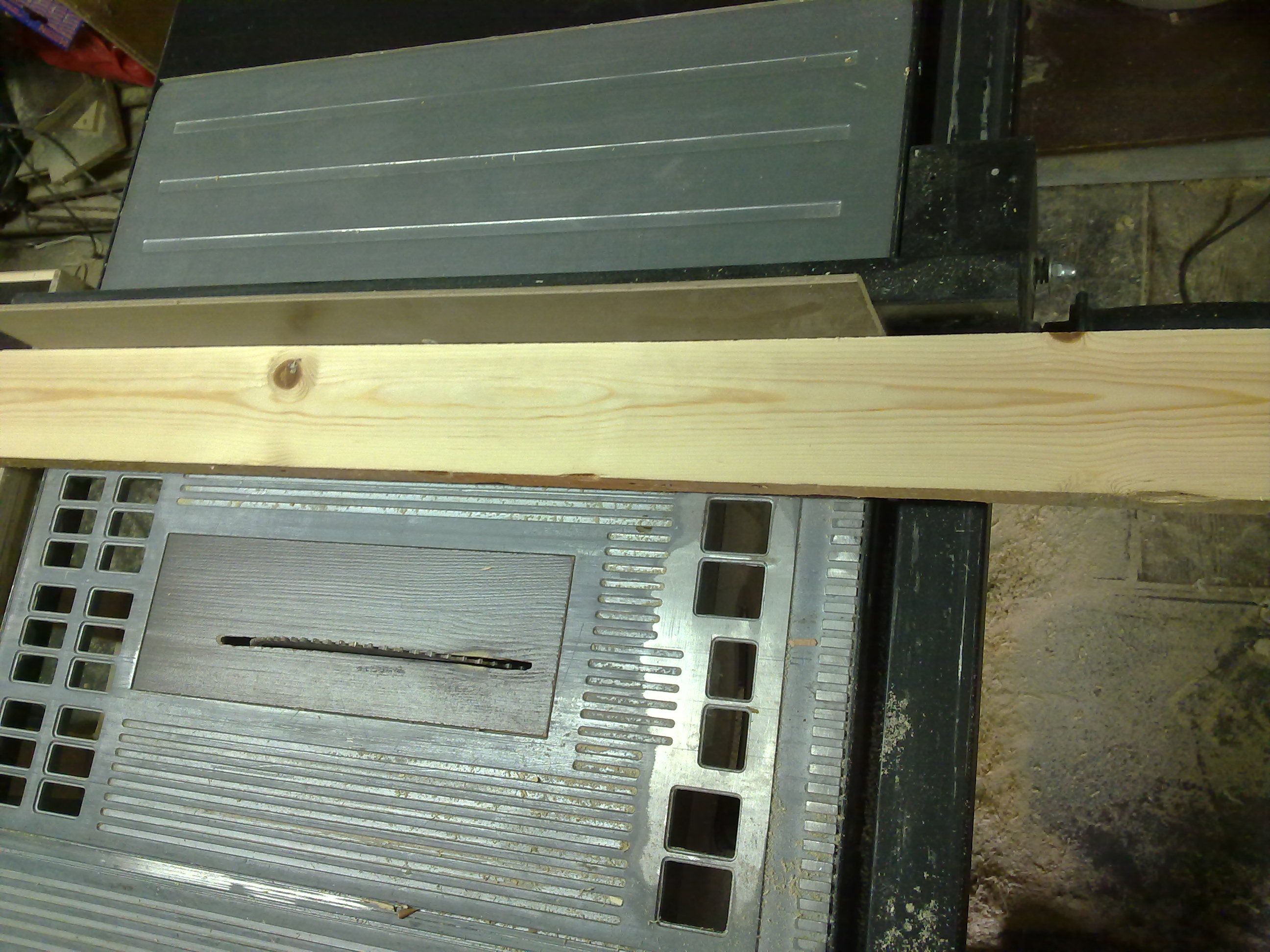

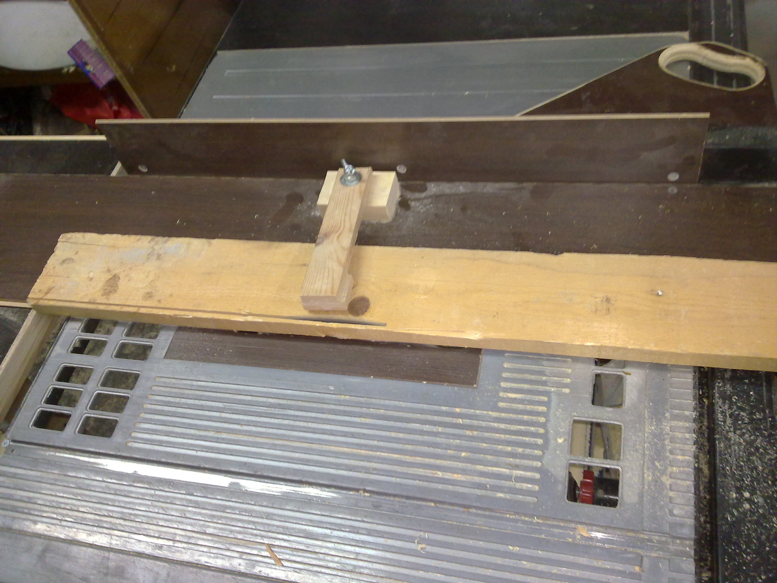

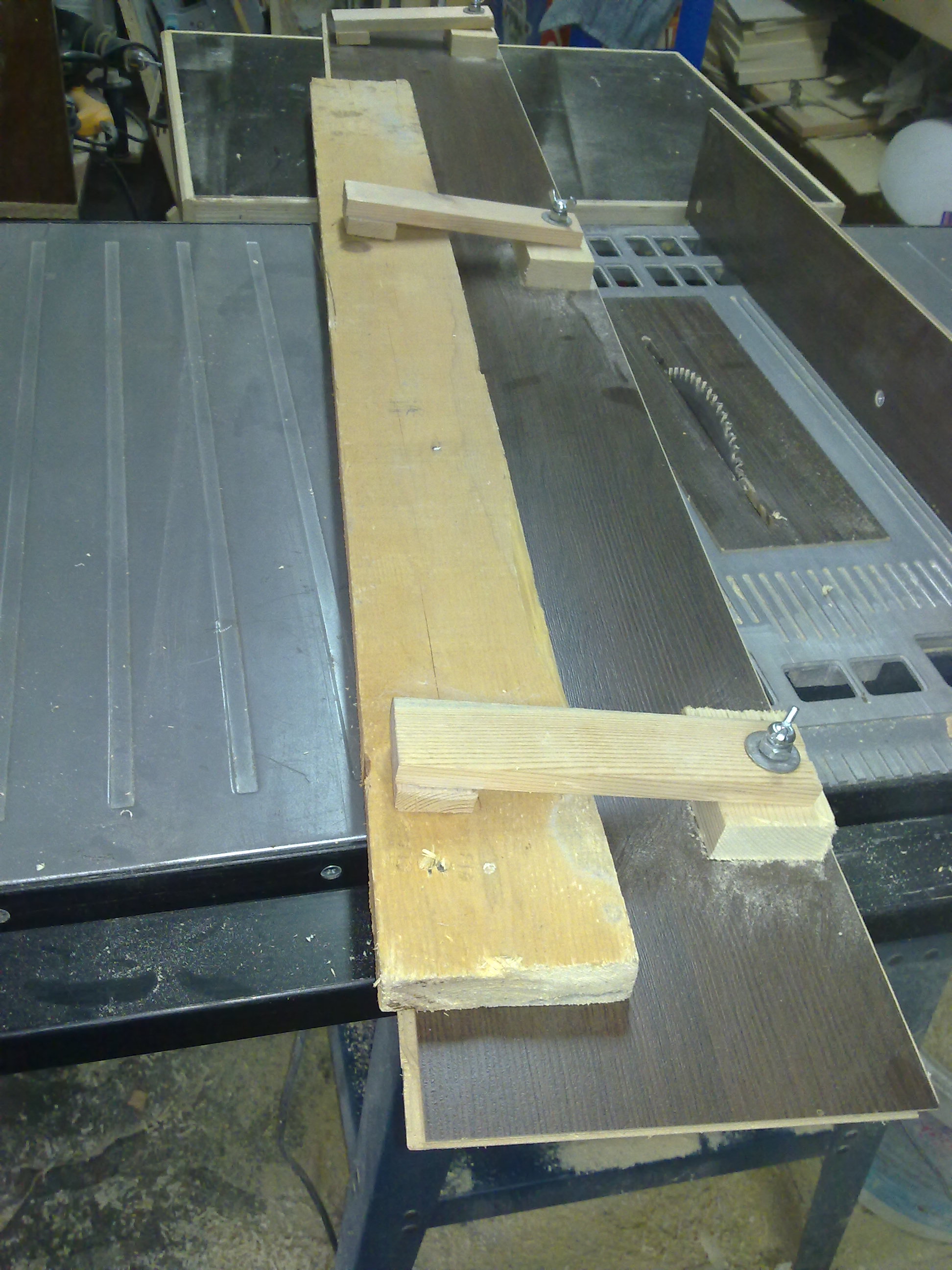

Когато се разбичва материал, трябва да има поне една права страна, която да опира в линеала. Освен ако не купувате готова за работа дървесина, това е рядкост, защото дървото се изкривява леко (или по-силно) при сушенето (и ако не се изправи, дъгата си остава и след разбичването). Класическото решение на този проблем е абрихтът – една страна се рендосва права и тя опира в линеала при разбичването, за да може да се получи прав и успореден ръб. Ако обаче дъската е дълга, а абрихтът къс (като на снимката на предната страница), подаването на материала и плътното му притискане към плота на абрихта е трудно. Приспособлението, което виждате по-долу, решава този проблем, а и подравняването става само с едно минаване.
Направих го от парче ламиниран паркет, на което приспособих стеги (с болтове, шайби, крилчати гайки и шипови гайки). Позволява ми да разбичвам материал с дължина до 2 метра. Действа безотказно, улеснява ме при подаването и не ме е страх, че ще пострадам (пръстите са далеч от диска и няма риск от заклиняване и обратен удар).

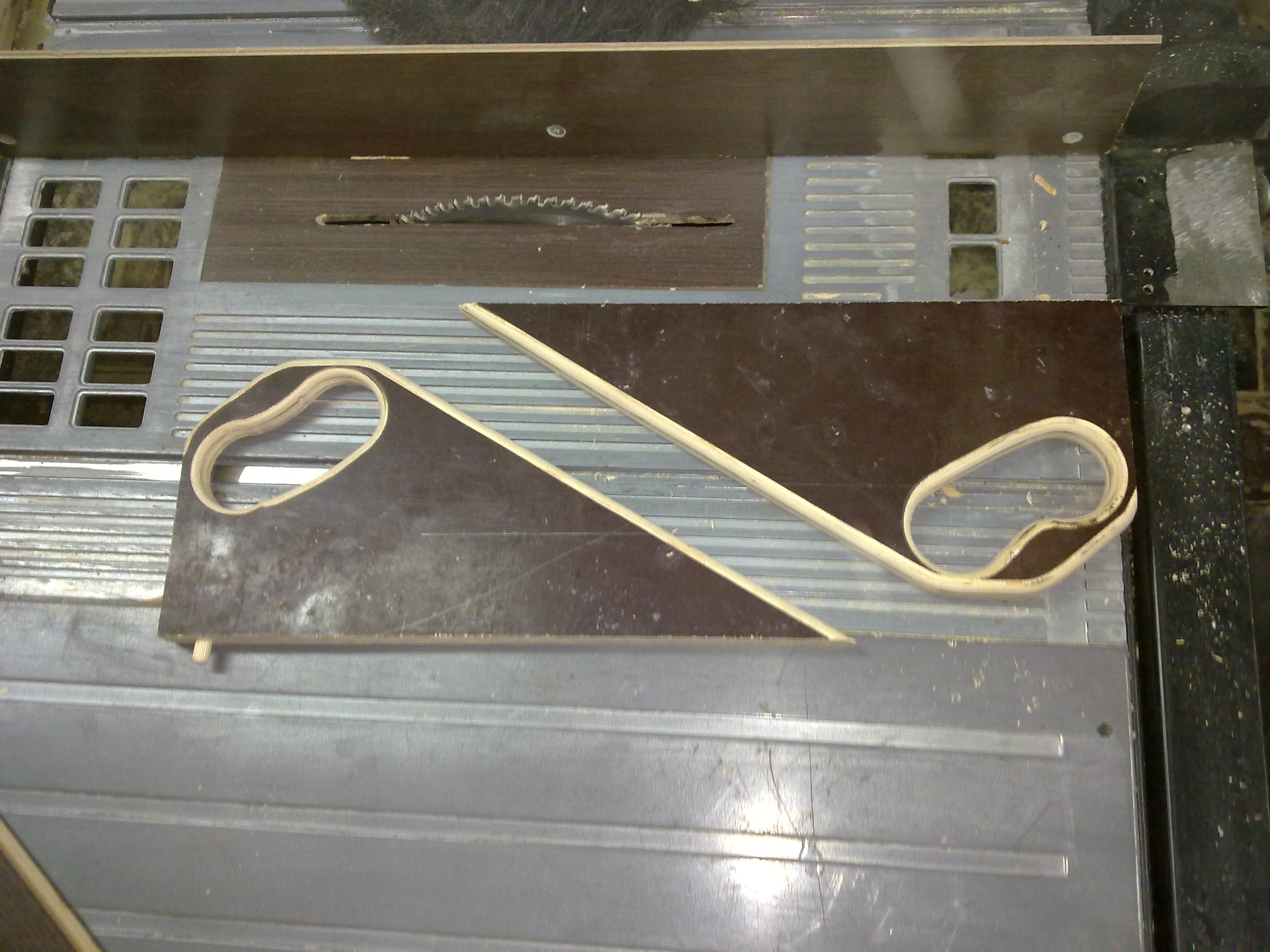

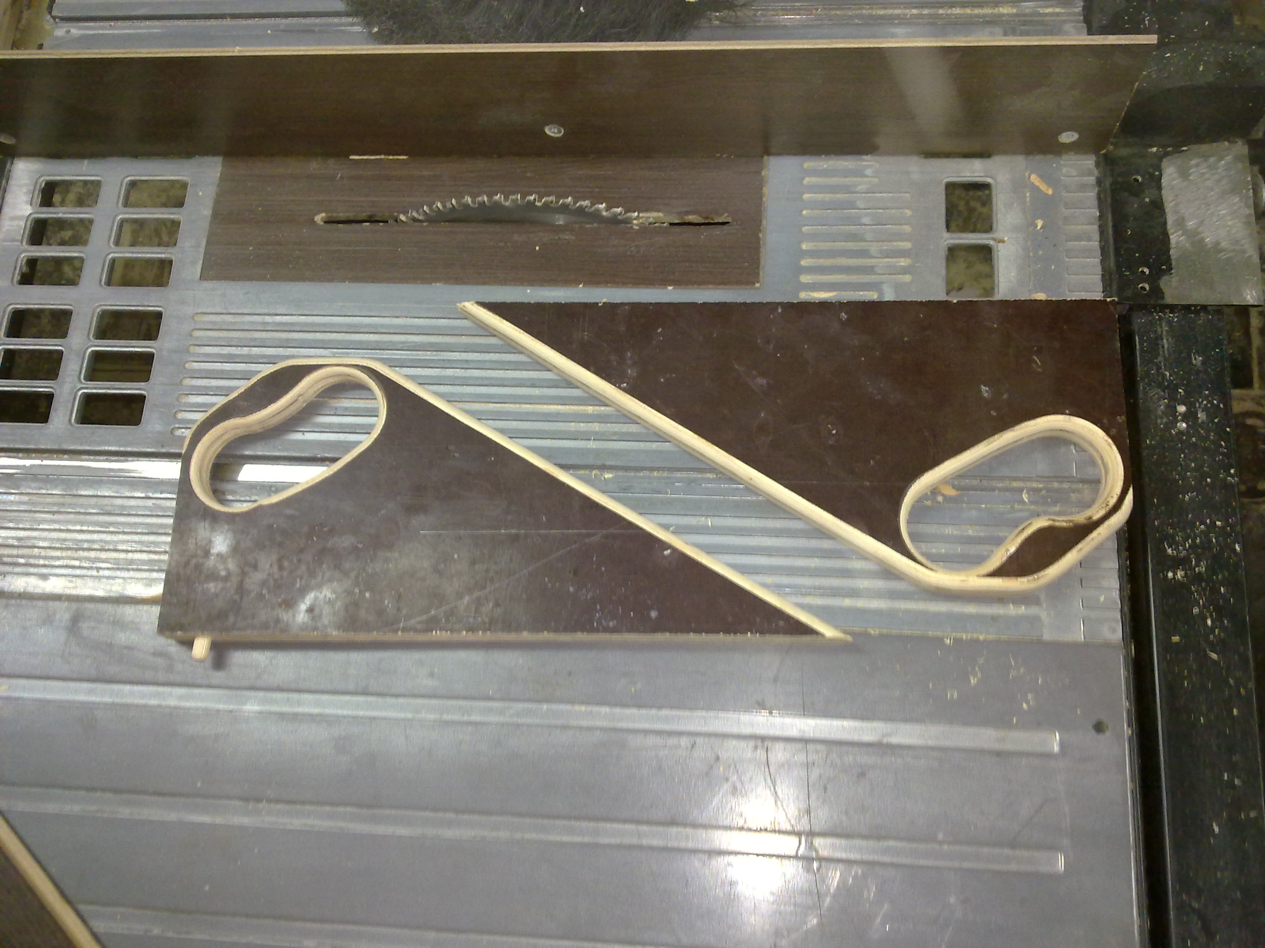

Като говоря за пръстите, на последната снимка ще видите дръжките, които използвам да подавам материала. Направени са от парче кофражен шперплат и имат по една дибла в петите, която да побутва материала.

Добра идея и добре направена.
Защо не си направиш дървена тапа на циркуляра, по-малко кърши...
