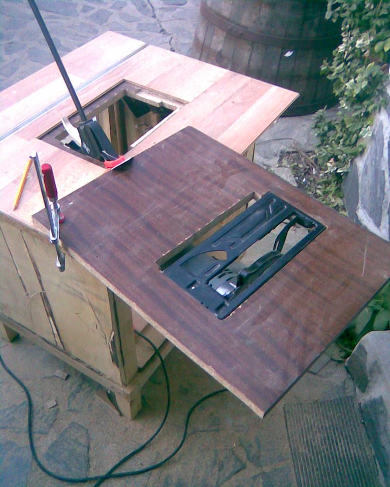

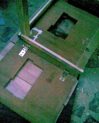

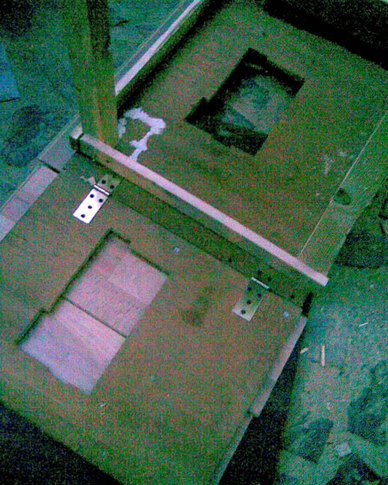

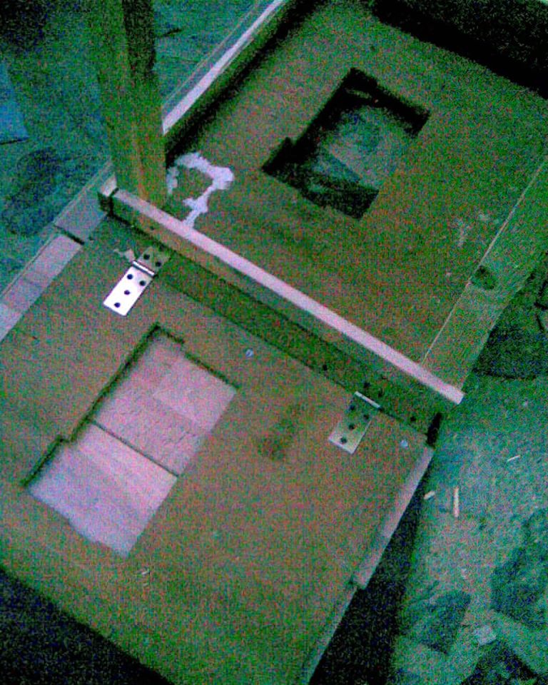

След като отрязах допълнителнителен плот , изрязах отвор за циркуляра и го припаснах с фрезата за да изравня нивото с плота .Обърнах го наопаки на голям плот за да ги изравня и сложа панти
Последна промяна от big_death на чет окт 24, 2013 8:38 am, променено общо 1 път.

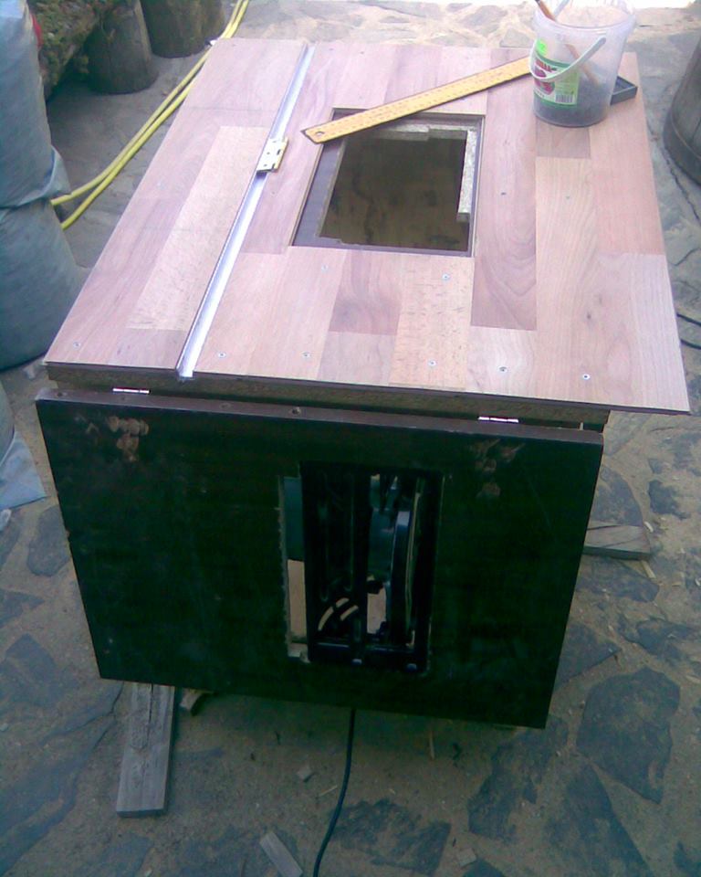

big_death - специалист
Така изглежда закачения допълнителен плот.

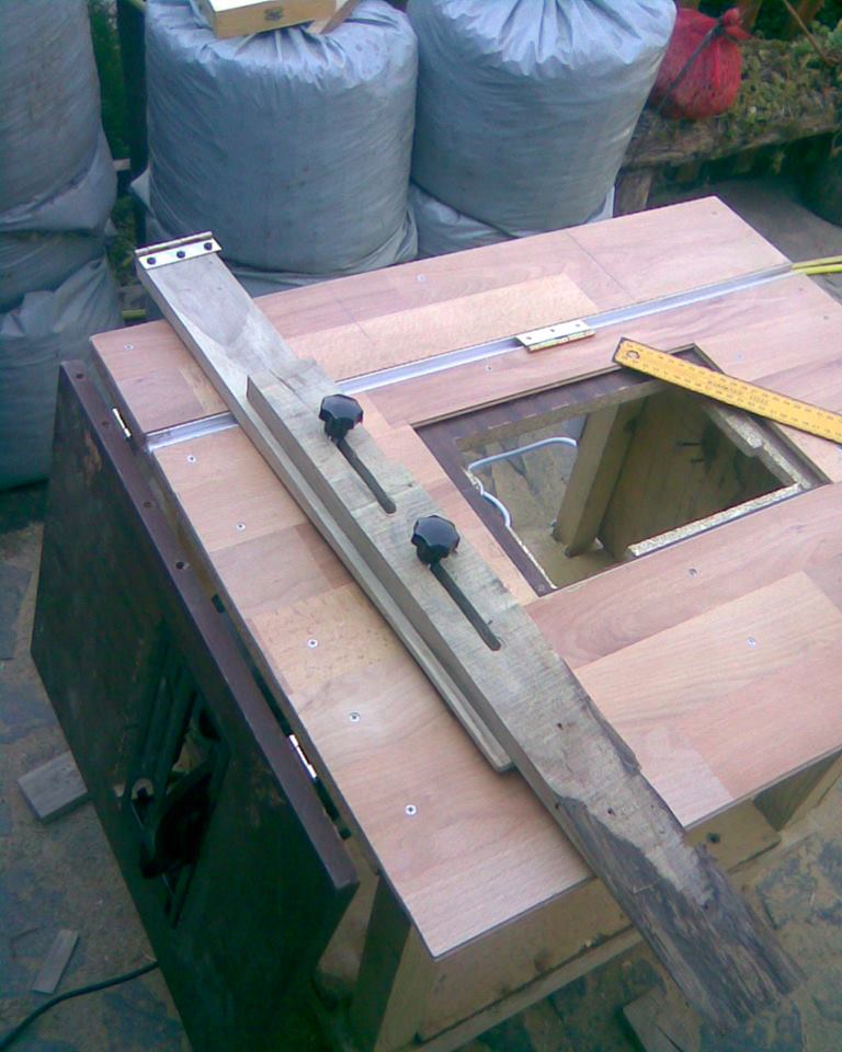

След като го понаправах трябваше да измисля и как да го разтягам , и измислих да направя сгавам разтегателен крак който да се събира.

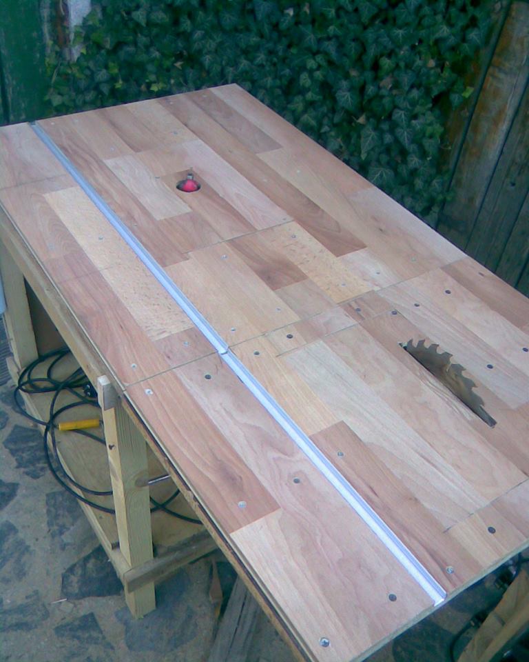

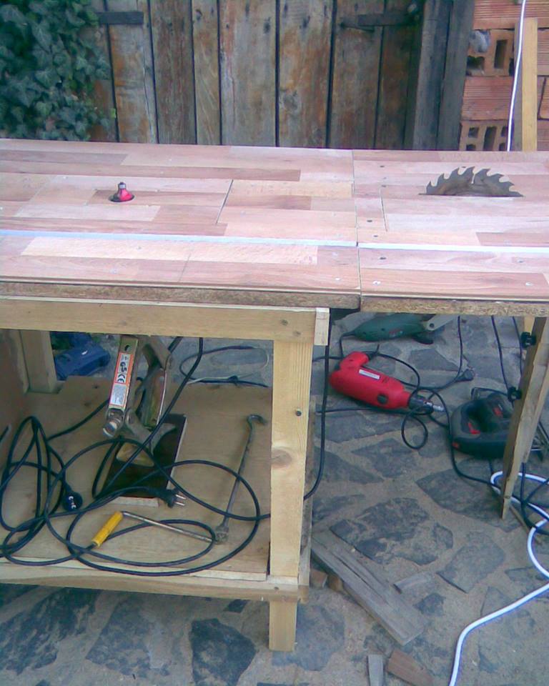

Качих му ламината , крака , и вкарах шината и се получи това.
така е събрано

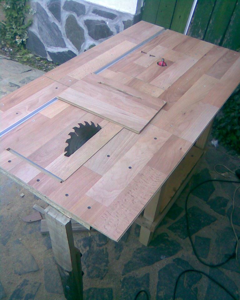

и със ъгъл на диска

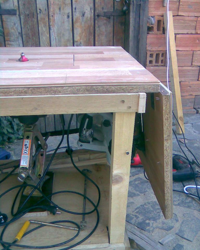

и така , другите снимки от линеалите и водачите утре :-D
Като за начинаещ работя с по непотребни материали , но ако ми се наложи да я правя наново вече ще имам по голяма представа кое как да го направя.
EDI - майстор
Бомба е станало :partyman: .Е, има си кусурите, ама това да не те притеснява :lol: :partyman: .Ще ти върши идеална работа.Винаги следващата маса е по-добра, да знаеш, това от собствен опит.А отпадъка е оползотворен добре.
