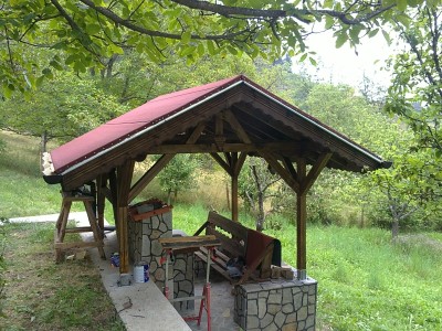

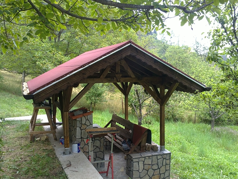

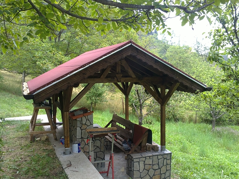

Еми който може да смята слага тънки, тъй като аз не умея се застраховах и сложих дебели.
Крез по сметка с каква дебелина на гредите трябваше да бъде. Другото е , че по складовете има само определени масови размери материали, а с поръчка излиза доста по скъпо.
А има до навеса и наколна беседка пак без сметки на 4 кола и пак със същият материал, държи се още не пада.
ZEDYCUS
- Мнения: 3105
От личен опит ще отговоря- стъпките на наколната ми беседка са същите. Правени са основите 2007 година досега нямам такъв проблем, но всяка есен ги мажа с отработено масло. На този навес са отново така, преди да набия колоната наливам към 5мм масло, ако е повече става хидравлично налягане и не може да се набие. А по края на връзката дърво и метал слагам полиуретан да не може да влиза вода.

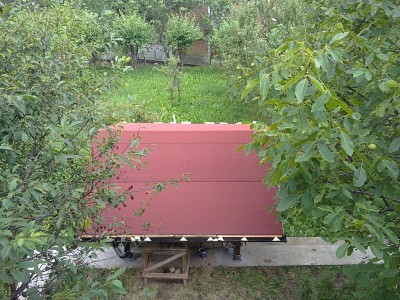

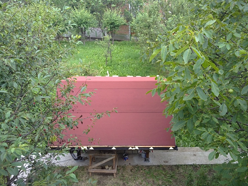

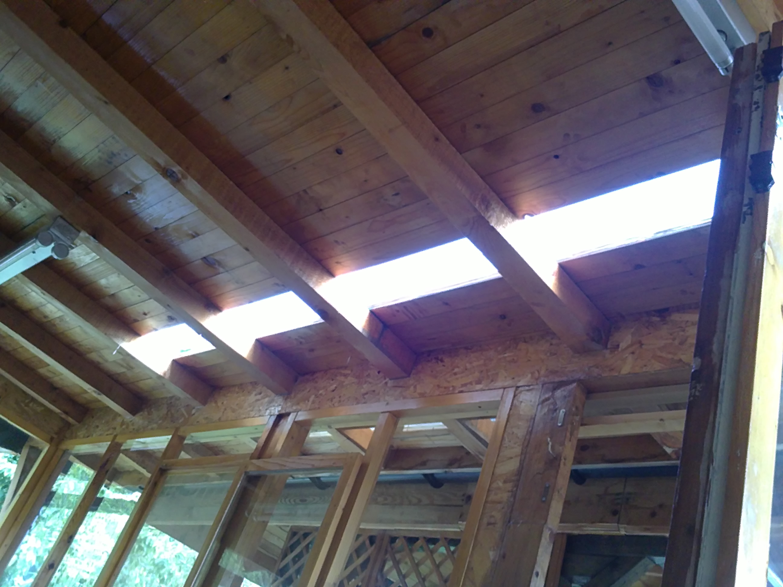

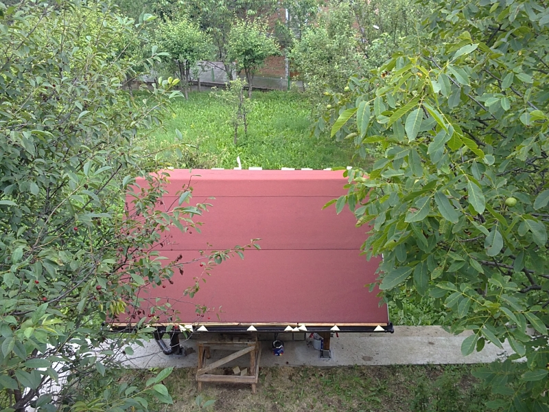

През седмицата изчезнах от бачкане и довърших навеса над чешмата, но реших да сложа вместо битумни керемиди, рулонна изоплация с посипка-в случая Полизол-4,5кг на кв.м и отдолу битумна мушама. Трябваше да оправям и другия покрив над терасата и щеше да излезе много дебел масрафа с керемидите.

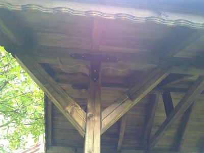

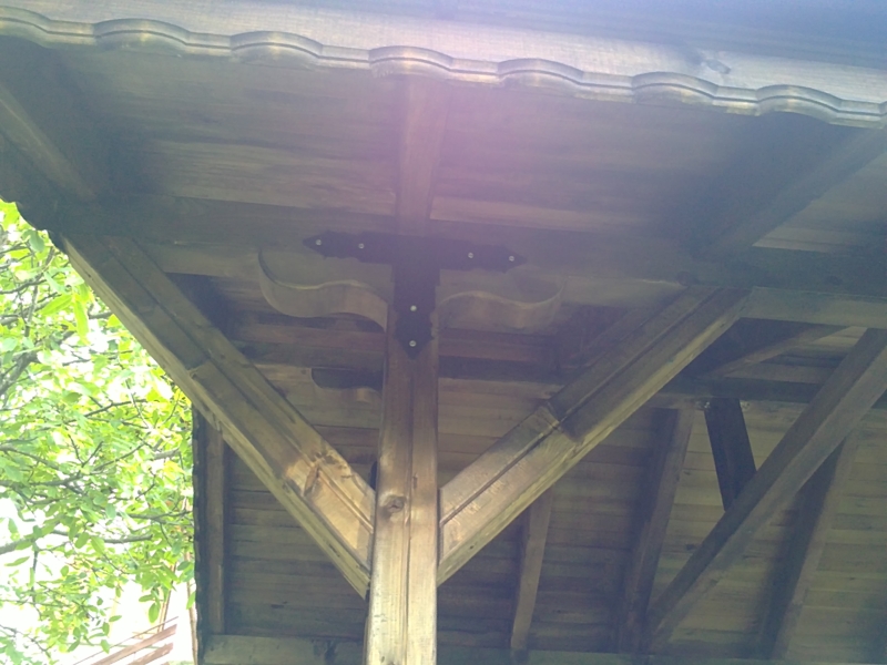

Сложих и т образните планки от ОЛХ дето взех. Идеални са 4мм дебели и прахово боядисани, за цената са супер.

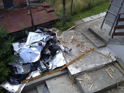

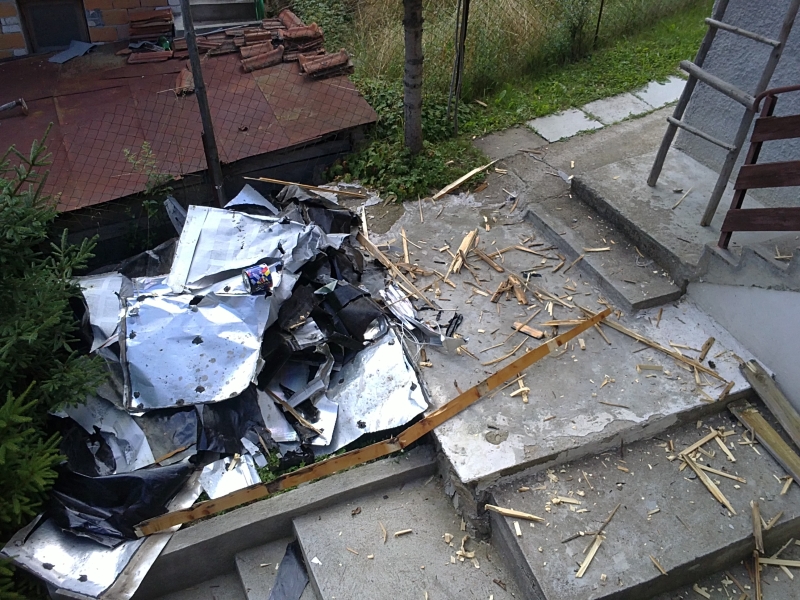

Погрома след ремонта на другия навес-две изгнили дюшемета по 4м и част от челната дъска -всичко дойде от келявата ламарина от печатни плаки, които сложих през 2007 година. Покрих и него с посипката.
За 4 дена два покрива ми дойдоха множко, та утре и други ден активна почивка на път за вр.Ботев.

ZEDYCUS написа:Здравейте, нов съм във форума ама мра за домашни ремонти и реших най-накрая да се регистрирам.Днес взех готовата ламаринена обшивка и поръчах едни такива Тобразни планки
Да захвана колоните към хоризонталните греди, там се държат само от 2 винта, а опъна ще е вертикален.
Ще правя дървен навес, подобен на показания, но по-голям - 4х8 метра.
Подготвил съм дървенията, но искам съвет относно тези планки, от къде мога да намеря такива, също и квадратните пети, които са използвани тук.
Гредите са ми 12х12, ребрата 5х10, всичкия материал е чам. Харесва ми белия цвят на дървото, можете ли да ме посъветвате с какво да го обработя/намажа, за да запазя ефекта.
