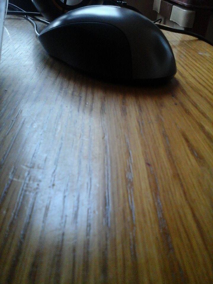

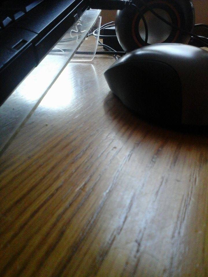

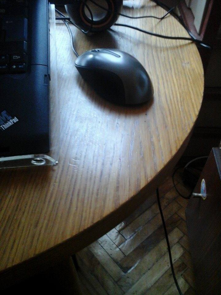

Здравейте. Да питам и аз един въпрос. Имам кухненска маса-овална. Но, минаха вече над 8-9 години....и, малко е кофти горната част. Има ли начин да се прешкури с финна шкурка и после лакиране.
griffin
- Мнения: 2061
Alexey1980 масата не знам дали е от чам горната страна но може да свалиш старото лаково покритие с химикалите които са за сваляне на бои терминатор или нещо подобно бяха, но след като изчистиш лака обилно измий с вода и кърпа, на него си има указания. Само не оставяй следи от терминатор по дървото че ще си смени цвета. Като махнеш лака, може да погладиш повърхноста там където е наранена. Мокриш един парцал и го отцеждаш слагаш го на мястото където има ударено и с ютият на максимална степен и без пара гладиш. Това може да го направиш няколко пъти и може и с ютията директно върху дървто накрая
, но не се увличай да не го изпечеш и да избие смола. След това шкуриш всичко (гладенето ти е спестило част от шкуренето в дълбочина) и накрая лаковете.
Alexey1980
- Мнения: 48
Моята също е 90см. Абе, съмнява ме че е някакъв фурнир отгоре. Не знам дали ще стане с терминатора - понеже не съм ползвал. Свалял съм боята на касата на вратата, но ползвах пистолет с горещ въздух.
Alexey1980
- Мнения: 48
Добре. Знаеш ли какво бих направил. Ще я пришкуря съвсем леко, колкото да е гладка - и отгоре ще залепя фолио. Най безболезнено ще е така, нали. Да не се вкарвам в някакъв ужас.
