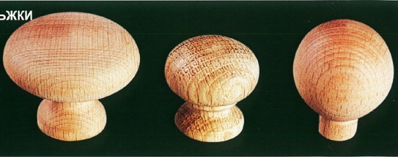

И нещо дребно, лично мнение, разбира се, но този лъскав метал на това красиво и натурално дърво...замислял ли си се за нещо такова от подходящ материал:
