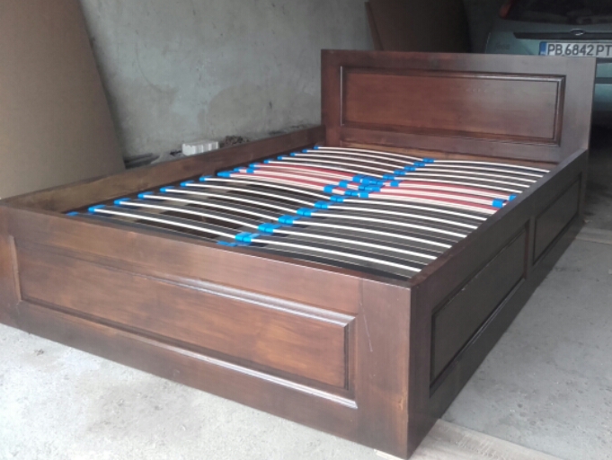

Искам да се спра на 2-3 фирми и да отида с 2 модела за спалня от масив (чам, като най-евтин, понеже размера е 144х200 и едва ли векувам с нея), а е от чам - понеже искам да избегна изкуствените смоли и лепила в преработената дървесина, които се отделяли в първите години.
- (матрака е на лице), нямам подматрачна рамка, но знам къде има изгодни.
Размера е нестандартен и го няма в магазините. Отказах се от повдигащ механизъм, понеже отдолу става затлачване...а и ще е доста по-скъпо ако е масив. По-натам ще взема един комод, понеже ми е малък гардероба. (мислех да добавя 2 чекмеджета, но само ще я загрозят и оскъпят.
Имам една препоръка, от приятел, но е и реставратор и няма как да видя нещо направено от него.
Предпочитам да е директен производител, но такива от високия клас не ми вършат работа. Гаранцията е плюс, но за спалня едва ли е необходимо?
Ориентировъчно, колко би струвало от чам или от друг материал?
Чамът освен чворовете - има ли други недостатъци.
Спалнята предвид размера й (за двама души - постоянно не е оферта) няма да я правя златна, но искам да сложа матрака в нещо що-годе добре стоящо и не излъчващо химия. :wink:
Това струваше на възложителя ми 400 крайна цена писано е за него в темата какво сътворих днес.Имай в предвид че в тези пари влиза 120 за рамката с механизмите за раклата които ти не искаш.Но цените се определят кой както намери.

mavryt4o - майстор
Сам виждаш идеи бол спираш се на нещо и действаш .Ползвам водни лакове защото развих алергия към другите отрови.Ръцете никога не са много защото не мисля да пускам после теми защо ми се драска и бели лака.

mavryt4o - майстор
Бук е по-добре от чам ама друг до го работи.Всичко да виси на 2 болчета ми е малко несериозно.

mavryt4o - майстор
Човек не си длъжен да разбираш от всичко.Покажи на човека какво искаш той ще го направи.Няма кой да ти огъва лепят се дъски до желаната ширина така винаги е по-здраво и после по специално изработен шаблон се изрязва с банцик а в заводски условия с фреза.Подготовката е една но дърводелеца прави 1 легло и му остава шаблона евентуално за друго за в бъдеще а зовода прави стотици по него.Затова хората се чудят що е по-скъпо от магазина направеното по поръчка при дърводелец.Това с извитата табла е добро но таблата да е като на първото .Всички да са на едно ниво така отпред много ми простеят се едно е някой пейка в парка.
