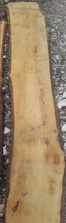

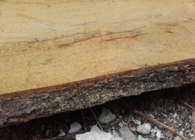

Забравих да поясня, че въпросното дръвце дойде от пале ...
Николай Николов
- Мнения: 209
Хм сега като се загледах в снимки на пурпурно сърце - това ще да е. И напречното сечение е доста близко. Някоя богата фирма ще да си прави палетата от пурпурно сърце
(жалко, че имаше само две такива дъски)
EDI
- Мнения: 10104
А, само при нас пурпурното сърце е златно, по принцип е широко достъпен в други райони на света.Използва се в много варианти в индустрията - подове, мебели, лодки, тежка строителна индустрия и други такива.Така пише в една база данни, дето ползвам за разни екзотични / за нас
/ дървесини.Тези парчета са малко по-бледи от обикновено, вероятно материала е някакви изрезки с по-ниско качество.Остави ги на слънце да видим, дали ще станат тъмно кафяво, лилави.

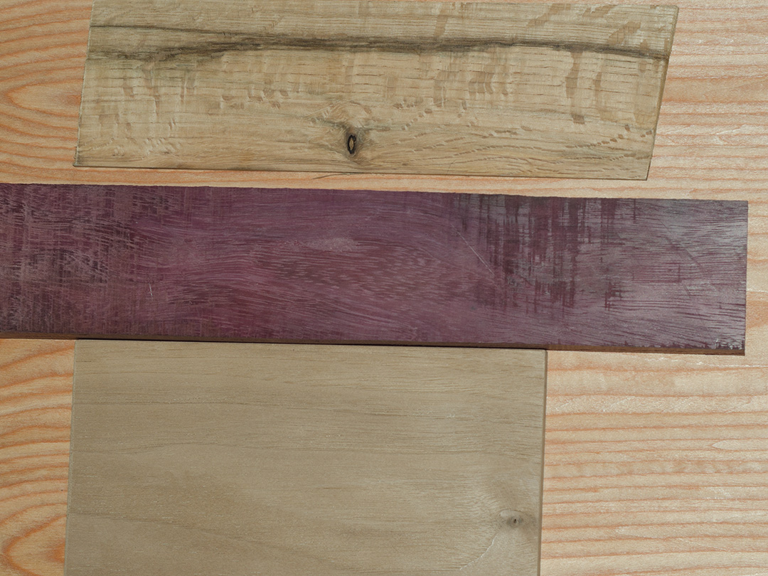

npelov
- Мнения: 330
имам махагон сапели и пурпурно сърце. Махагона отива към кафяво. Няма изобщо лилаво в него. Разбира се има различни видове, но не съм срещал толкова розов. Пурпурното сърце в повечето случаи е по-тъмно. По-късно ще кача снимки, макар че не може да се сравнява ако не са снимани едновременно.
Премери го колко тежи и измери до колкото можеш точно размерите да сметнем плътността. Пурпурното сърце е доста тежко.
npelov
- Мнения: 330
На снимката пурпурно сърце, отгоре въпросния цер от началото на темата, отдолу светъл орех, върху фурнир от череша.
Пурпурното сърце е 877 грама на 955 куб. см. - около 0.9 грама на куб. см или 918 кг на куб. метър. За сравнение ореха който измерих е 0.58г/см3 или 580кг/м3 - почти два пъти по-леко
