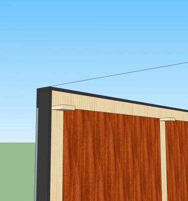

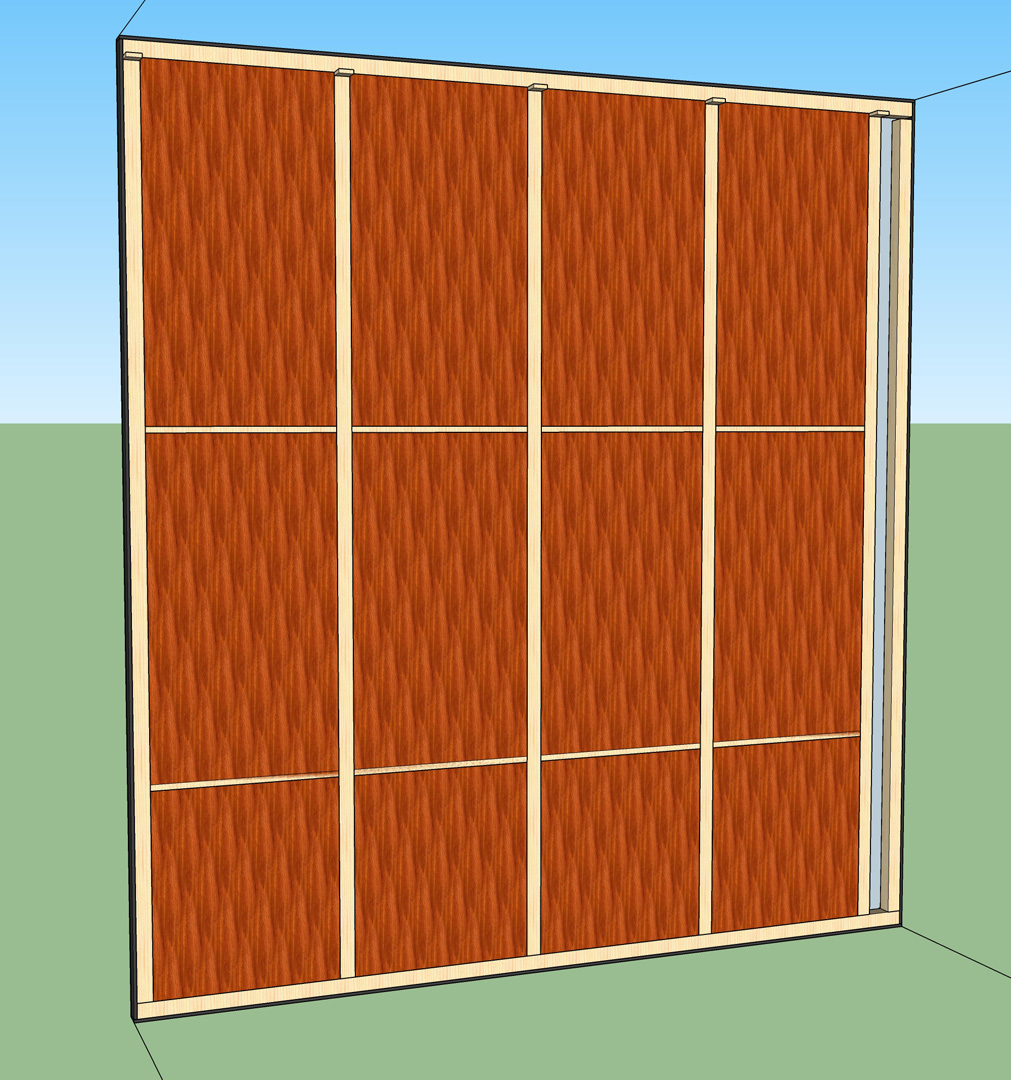

А защо не направиш предстенна обшивка спазвйки технологията - метални профили, вата, гумени подложки под профилите и т.н?
Металните профили се хващат с винтове за стената. Комшията от долу прави така и вече трети месец пробива (в апартамента, не в гаража). После идва и ми се оплаква, че вечер ходя до тоалетната много шумно и се будел, и чак детето се стряскало :). Ако пробивам стената и правя шум за да шумоизолирам ...
Няма да мина съвсем без винтове в стената, но мисля самите скелето да го положа на гумена подложка и в горния край гума и после клинове. Тавана ще стои на вертикалните греди. може гредите по средата да са по-тънки - колкото да се завие гипскартона в тях.
Нещо ей такова:

m_markovski - специалист
npelov написа:
m_markovski написа:
Хм, интересна концепция. Смятал ли си колко ще ти излезе по твоя начин и по технологията на Кнауф/Изовер? Това с клиновете ми звучи екстравагантно.
Колкото до дупките - звучи несериозно. Подобна конструкция се прави веднъж и си заслужава да се изпълни както трябва. В крайна сметка вземаш един ден отпуска и пробиваш, когато съседите са на работа. Спазваш и почивката между 2 и 4 следобяд и никой не може да има претенции.
npelov - специалист
m_markovski написа:
Не съм го решил на 100%. Просто излагам идеята за да получа критика и да реша какво да правя. Ако беше толкова лесно изобщо нямаше да се занимавам с изолация (поне не заради комшиите). Разполагам с времето си и мога да работя когато и да е. Просто там е бабата с детето и са по цял ден. Също така това само между 2 и 4 да се пази тишина си има ограничения. По наредба нощем и между 2 и 4 е 30dB, през останалото време 35dB. 10 dB е 10 пъти по-силно. Мисля че 6 dB e два пъти по-силно. Така че през деня можеш да вдигаш два пъти повече шум отколкото през нощта. 35dB хич не е много. Разговор на висок глас може да стигне 50dB без да викаш.
Освен това по технология не е точно идеалния случай за звуко-изолация. За звукоизолация си трябват гумени окачвачи да обират вибрациите, които се предават от гипскартона през металните профили в стената. Не са големи защото метала е тънък и когато ватата допира до него гаси вибрациите. Сложил съм на металната врата на гаража и ефекта е голям - като чукнеш изобщо не дрънчи. Но все пак е добре да има нещо да обира вибрациите. За целта се поставят ей такива, но 5 лв ... през 60 см за 3 метра е 4-5 броя на една височина - 25 лв и хоризонтално на 60 см - общо около 28 за целия гараж - 700лв. Това е повече отколкото самата вата заедно с профилите и гипскартона.
Колкото до клиновете - те само ще държат скелето докато се монтира. Ще има рамка около целия гараж. Тя ще държи конструкцията. Просто ще подпира отвсякъде в стена и няма накъде да падне. Това дето съм го показал на една стена ще бъде на 4 стени + тавана. Ще стане като "кутия в кутия", но вътрешната ще е почти същия размер като външната. Ще сложа винтове само тук-там за подсилване. Примерно на вратата отдолу няма да има рамка - там ще сложа винтове с дюбели.
Колкото до цената - един метален профил 3 метра е 15 лв. Една греда 40х60х3000 е около 3 лв при 400 лв кубика (примерна цена). Като сложиш 1 см гума = 5 см. дълбочина (колкото ватата) на 6 см ширина. Може междинните да са по-тънки, само крайните да са 6 см. Гумата е 12 лв за 60х60 см. Това прави 12 лв за 6 метра по 6 см или 6 лв за гърба на една греда. Общо греда +гума = 9лв. Може разбира се гумата да е на квадрати 6х6 см на 4-5 места по гредата (не знам как ще я прихвана - лепило, двоно лепеща лента за мокет ...). Ще трябват и известно количество планки за да не е цялата конструкция една сглобка.
Както се каза в темата по-рано - дървото едва ли е най-добрия звукоизолатор, та май е по-добре по-тънки греди.
