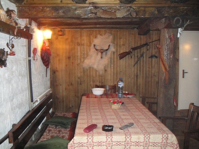

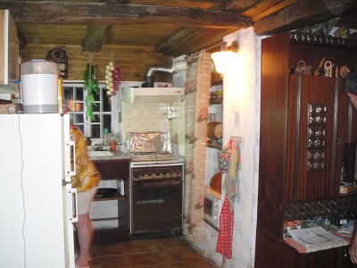

Стига сте си играли с тези мацаници. Точно в механата на стара къща, където тавана след събаряне на мазилката изглеждаше като твоя наковах вагонна шарка върху летви. Минах я с една ръка лазурен лак "орех" и не е мръднала 10 г. Покрай стените съм сложил дървени подови первази. Пада малко боклук само между стената и перваза, но може да се запълнят по-големите разтояния с пяна да речем, ама не ми се играе. На снимките не се вижда тавана много добре, но се разбира за какво става въпрос.
