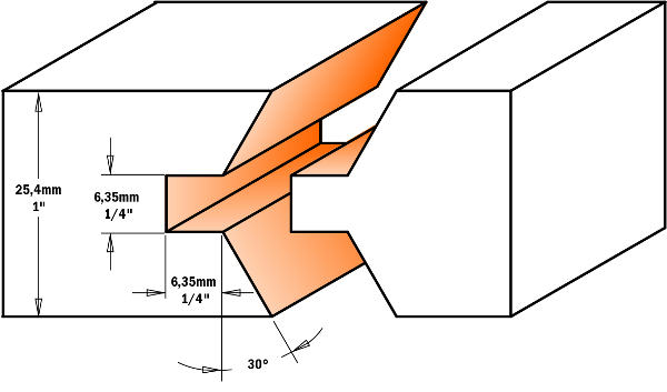

Ако го разредя ще се размаже по фурнира и при лакирането ще стане на петна.
Това не е проблем при работа с масив защото може да се отнеме повече от материала, но фурнира ми се струва доста тънък за да рискувам.
sbh - специалист
Благодаря на всички, които се опитаха да ми помогнат.
Искам само да споделя, че след малко по-задълбочена беседа с "Гугъл" реших проблема с лепилото с повече лепило. Грешката ми е била, че поради вида на профила и притеснението, че лепилото ще засъхне преди да съединя детайлите, нанасях лепилото само върху дървения кант (перото).
Оказа се, че е по-добре първо да се нанесе тънък филм от лепило по вдлъбнатата част (нута) от плоскостта. По този начин остава и малко време за корекции след съединяване на детайлите.
EDI - майстор
По принцип лепило се нанася и на двата детайла.
