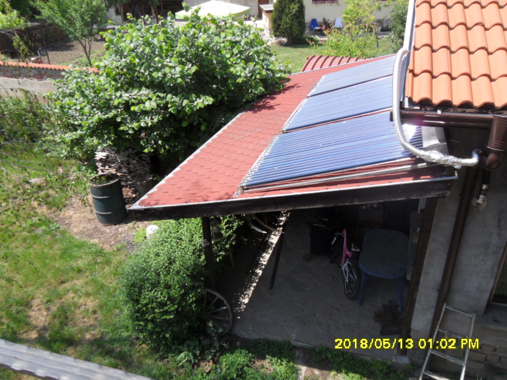

Ето снимка и на дворният навес над барбекюто.... снимката е мързелива и от вторият етаж, защото ме мързи да слезна до двора.
И тук има солари, но доста по-малко и по-леки. Само около 250 кг.
Мога да работя еднакво добре и с дърво и с метал, но лично според мен визията с дърво е по-приятна за окото, особено ако се търси ретро и рустикален стил.
За модернистична визия определено алумин, неръждавейка и стъкло са по-удачният вариант.

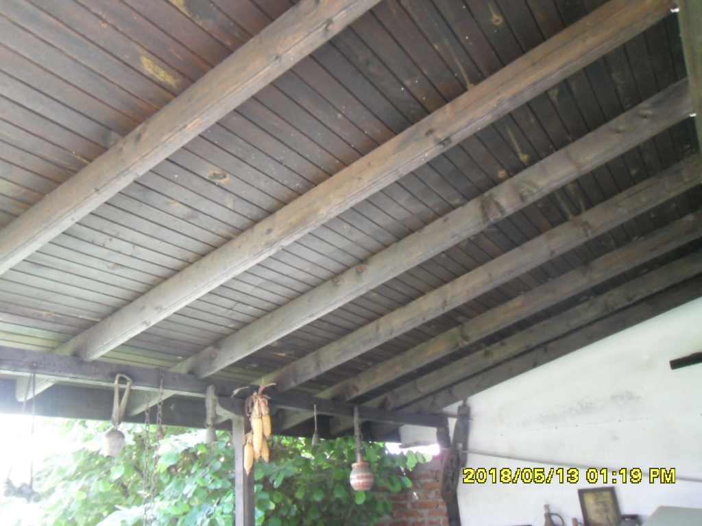

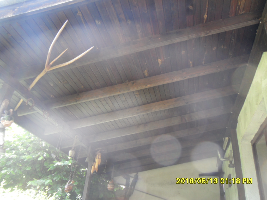

И специално заради теб ( уважавам мнението ти, практичен си за покрив от термопанели и т.н.) си прекъсвам биропиенето и слезнах до кота 0 за снимки.
На този навес няма триъгълни ферми. Мертеците са 14х6. Навеса е на 18 години, дървенията е мината с лазурен лак абанос и нищо не е реновирано през годините :idea:
