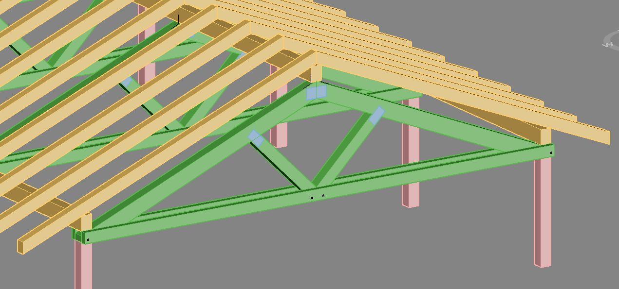

Руди - майстор
Ако трябва да излезем от простотата на простите греди,
мога да предложа малко по-сложно дървено решение,
примерно с 4 броя ето такива ферми (в осите с колоните).
Горен пояс 14/10, долен пояс - двуделен 2х5/10, диагонали 10/10.
Столиците са 14/10, а ребрата 10/8 през 52 см.
BLUEPUPIL - майстор
Връзката между горния и долния пояс над колоната, трябва да е добре направена, иначе би се компрометирала идеята;
Бих заложил на шини, тъй като обаче поясите са в различни равнини, не съм много сигурен, дали на практика това е лесно изпълнимо.

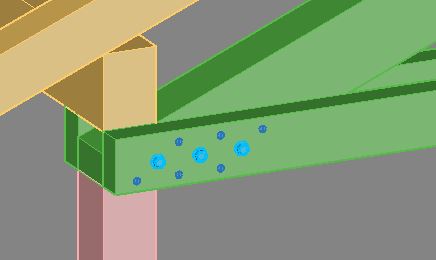

Руди - майстор
вт май 19, 2020 12:41 amBLUEPUPIL написа:
Връзката между горния и долния пояс над колоната, трябва да е добре направена...
Прав си, цялата идея се крепи на тази връзка.
Три болта, като между елементите се нанизват назъбени
шайби плюс достатъчно винтове наоколо:
naster - майстор
Тъй като е пуснал вече хоризонтали по периметъра, и аз предложих ферми, още в началото на темата. Дори по-нагъсто, според мен фермите могат да заменят ребрата, а защо не и столицата. Проблемът, доколкото разбрах е, че няма достатъчно светла височина вътре, ако се изпълнят така фермите.
