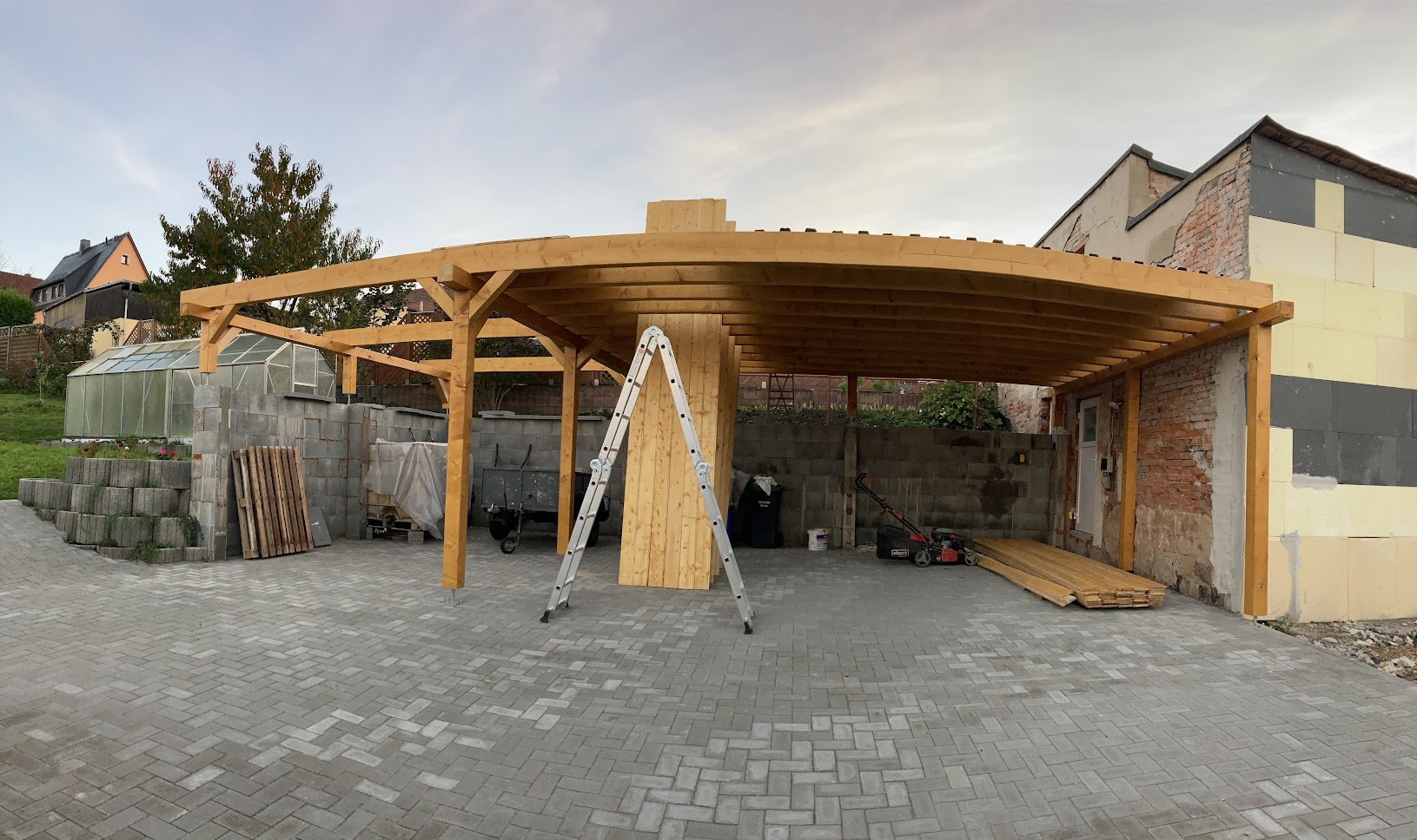

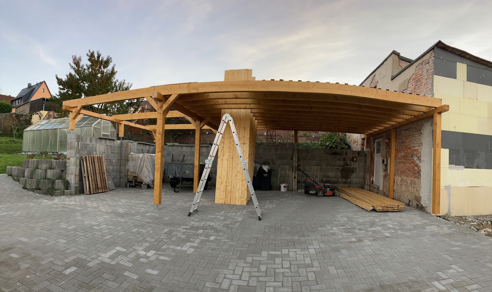

Преди някой да ми е направил забележка за сградата в дясно, да уточня, че ще бъде изцяло измазана вероятно напролет, както и бетонната стена. Преди да бъдат измазани ще трябва да си прекарам всички необходими кабели и тръби за контакти, лампи, въздух (от компресора) и вода от кладенеца, който се намира всъщност в самата сграда.

И да има конструктивни забележки, ще ги пренебрегна, обаче това е тотален кич. Рядко качество е да направиш нещо от дърво и да е грозно. Поздравления!
cvetomir_77 - специалист
Аз да съм казал случайно че е готово?
schuldiner - майстор
Дано да не е. Интересно ще скриеш ли шишовете под стълбовете. Косите подпори дано и те са временни. Подпирането на оградата сигурно е само за снимката, после ще е друго. Честно, стената ме кефи, придава солиден вид в смисъл "това е стара къща и аз съм тук отдавна, не парвеню".
пет окт 07, 2022 7:48 amschuldiner написа:
Ти честно ли си мислиш, че това е ограда? Шишовете ще останат така! Така се прави тук където живея, за да няма дървото контакт с пода, тъй като тук влагата е несравнима с тази в България. Ако си чел по-нагоре, там съм обяснил защо стената не е измазана преди направата на навеса!
П.п. Поразгледах ти профила и забелязах, че обичаш да даваш акъл навсякъде. Благодаря за мнението ти. :-D
radius - майстор
Темата, ако е само за хвалби, може да я равиваш във Фейсбука, там и без това няма бутон да не харесваш нещо.
Питах те за неизмазаната стена, само дето не се обиди, че ми е направило впечатление. Сега, ако питам кой е МАЙСТОРА на недовършената изолация, не знам какво ще стане.
Разгледай ми профила, много съм заядлив.
Довечера ще се опитам да обясня подробно с приложен снимков материал защо не е направена фасадата на сградата преди навеса.

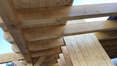

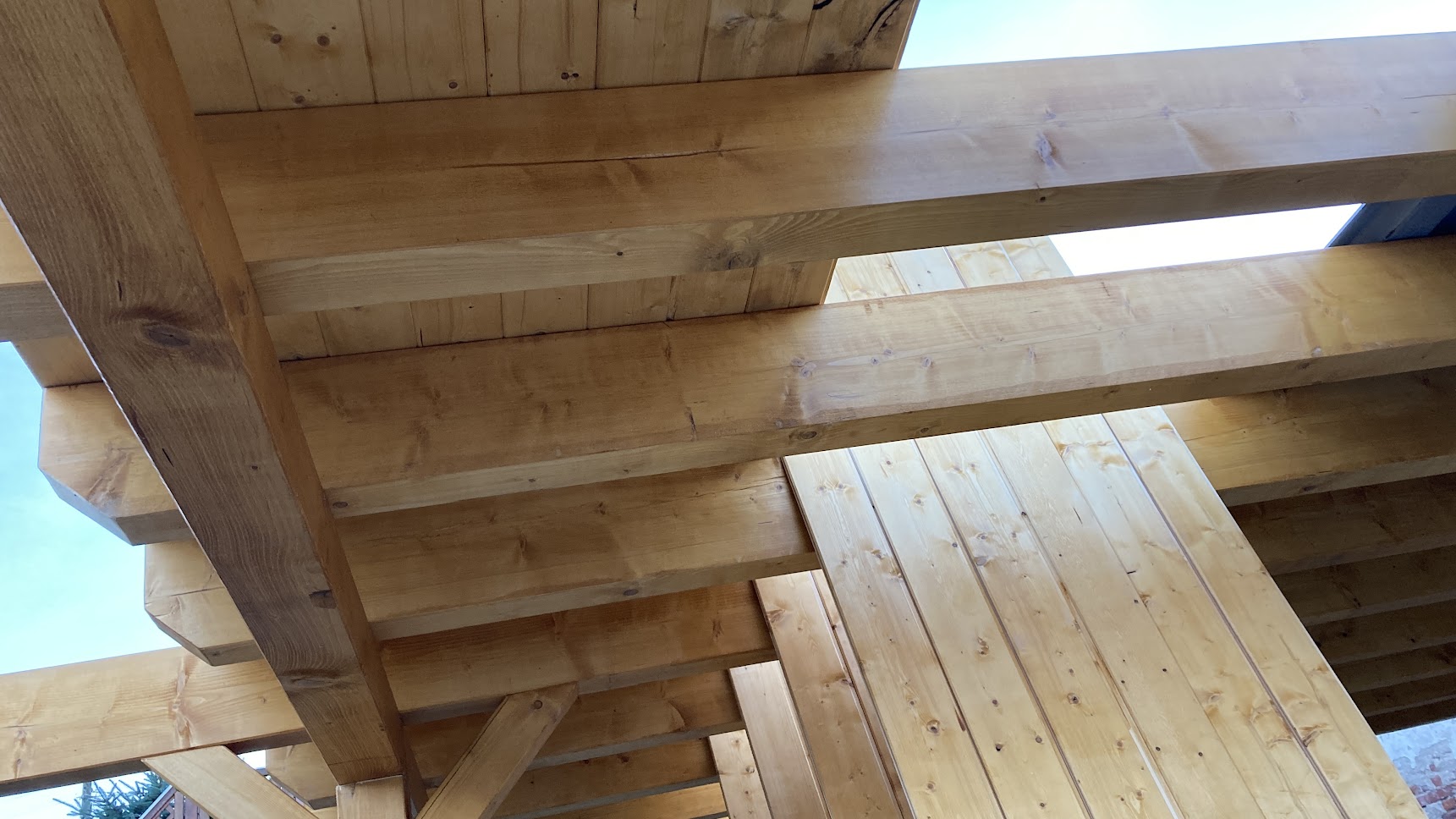

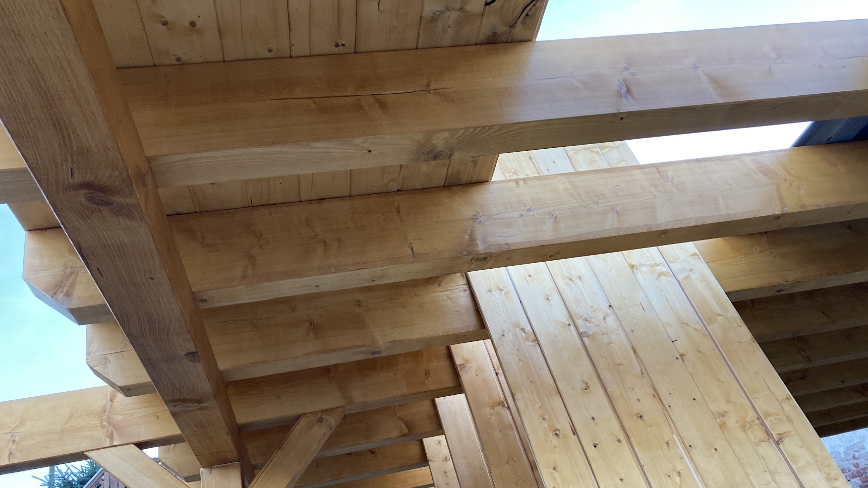

brum - майстор
Тотално неук съм в тая сфера и ми е интересно защо се ползват такива крака под гредите.
При мен навеса на гаража завършва с едни планки в които самата греда влиза вътре и стъпва директно на основата, а тук стъпва на шпилка. Това ще държи ли товара ако се опита да ходи настрани конструкцията? Или се разчита на къщата отстрани да работи като противоземетръсна шайба?
