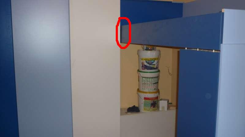

Сега се замислям ... какви сглобки да направя на масива, щото на пречките синът ще се набира, в това съм сигурен ... Засега е лекичък, но ще води и приятелчета, а и той ще понаедрее ... В сериозен размисъл се вкарах.
Чудя се дали да закача първо надлъжните елементи за царгите и после напречните по мярка от място, или пък да сглобя цялата рамка от масив, да вкарам и дибли и тогава да я закача вътре в ПДЧ-то. Първия вариант е по-лесен за изработка, вторият позволява да вмъкна и дибли (но дали си струва това упражнение).
colyo - специалист
Първо да се извиня за набързо нарисуваната и технически неиздържана скица. Аз лично бих направил рамката както съм я нарисувал с външни размери, равни на вътрешните на леглото. Бих избрал види с диаметър около ф4мм и дължина такава, че да влиза около 15мм в ПДЧ-то. Повече от 4-5 види на дългата страна и 2 на късата мисля, че няма смисъл. Ако не те притеснява, че ще се вижда главата може да хванеш рамката и с каруцарски болтове.
ribnikolaevi - майстор
Мдааа, нещо такова ще е, не знам защо мислех за по-сложен вариант с планки ...
Точките са евровинтове, предполагам (някои им викат конфирмат). Иначе 4-5 винта за връзка между масив и ПДЧ ми се струват малко, ще прасна повече, за да се подсигуря. Вместо коларски може да ползвам свързващи болтове, те имат фасон...

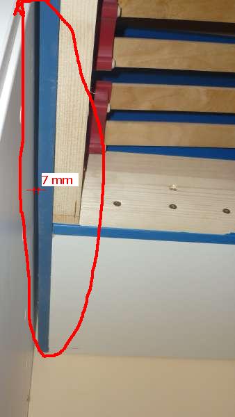

Остана едно място между гардероба и леглото от 7 до 8 mm. Чудя се с какво да го запълня, като ще правя болтова връзка там между царга легло и страница гардероб. Мисля нещо за шперплат, може би някакъв по-специален, по-плътен и здрав. Но се чудя откъде да намеря едно парче 60 cm х 20 cm. Едва ли по складовете продават под един лист ...
colyo - специалист
Няма ли да е по-добре да ги допреш? Конструктивно нищо не ти пречи.
Леглото трябва да отиде максимално в ъгъла, а гардероба стана тежък. Реших въпроса с едно парче, което беше от някакви стари мебели. Май беше някакво по-плътно ПДЧ, хареса ми на здравина и го вкарах между леглото и гардебора. Даже пробвах леглото на една дрямка, не мръдна ...

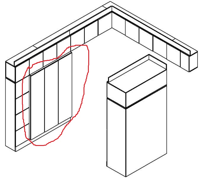

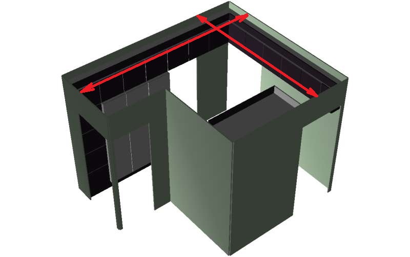

Единият е как да изпроектирам най-правилно от гледна точка на монтажа тази част, която тръгва от единия край на стената, стига до отсрещния ъгъл и там завива, стигайки до края на перпендикулярната стена (на картинката).

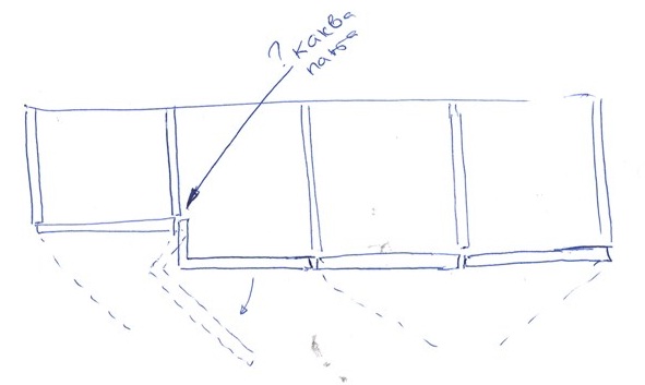

Другият е за тия вратички, които са издадени стрямо "основнвата" равнина (на другата картинка). Точно тия вратички ще са гланц и грешките не са за препоръчване. Те ща са "вица" на интериора на антрето и е важно детайла да стане перфектно. Шаблонът за дибли работи добре, но не му се доверявам чак толкова. Друг въпрос, на който не се сещам отговора му засега е какви панти да ползвам.

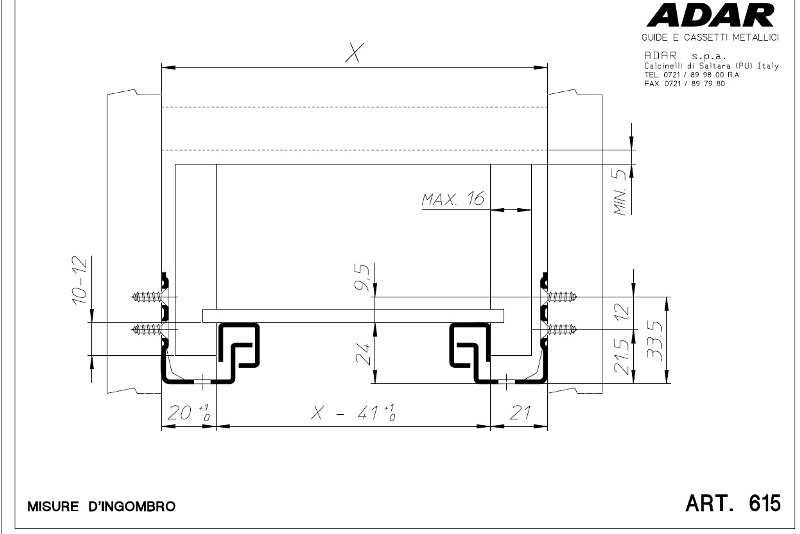

Някой ползвал ли е подобни водачи, изглеждат ми стабилни и в двете посоки. И може би ще станат за механизма в който ще държа препаратите за пералнята ...
Водачи за меееханизма за препаратите.jpg (57.72 KиБ) Видяна 2980 пъти
shadowman - майстор
Използвал съм пуша на адар, ако искаш да държат тежко трябва дъното да е от ПДЧ, май носят до 25 кила.
