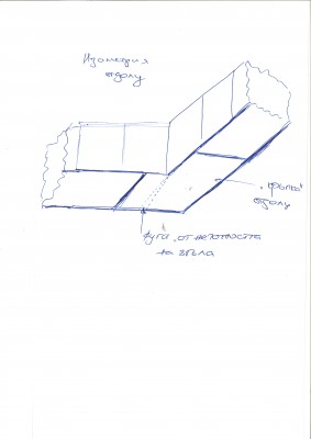

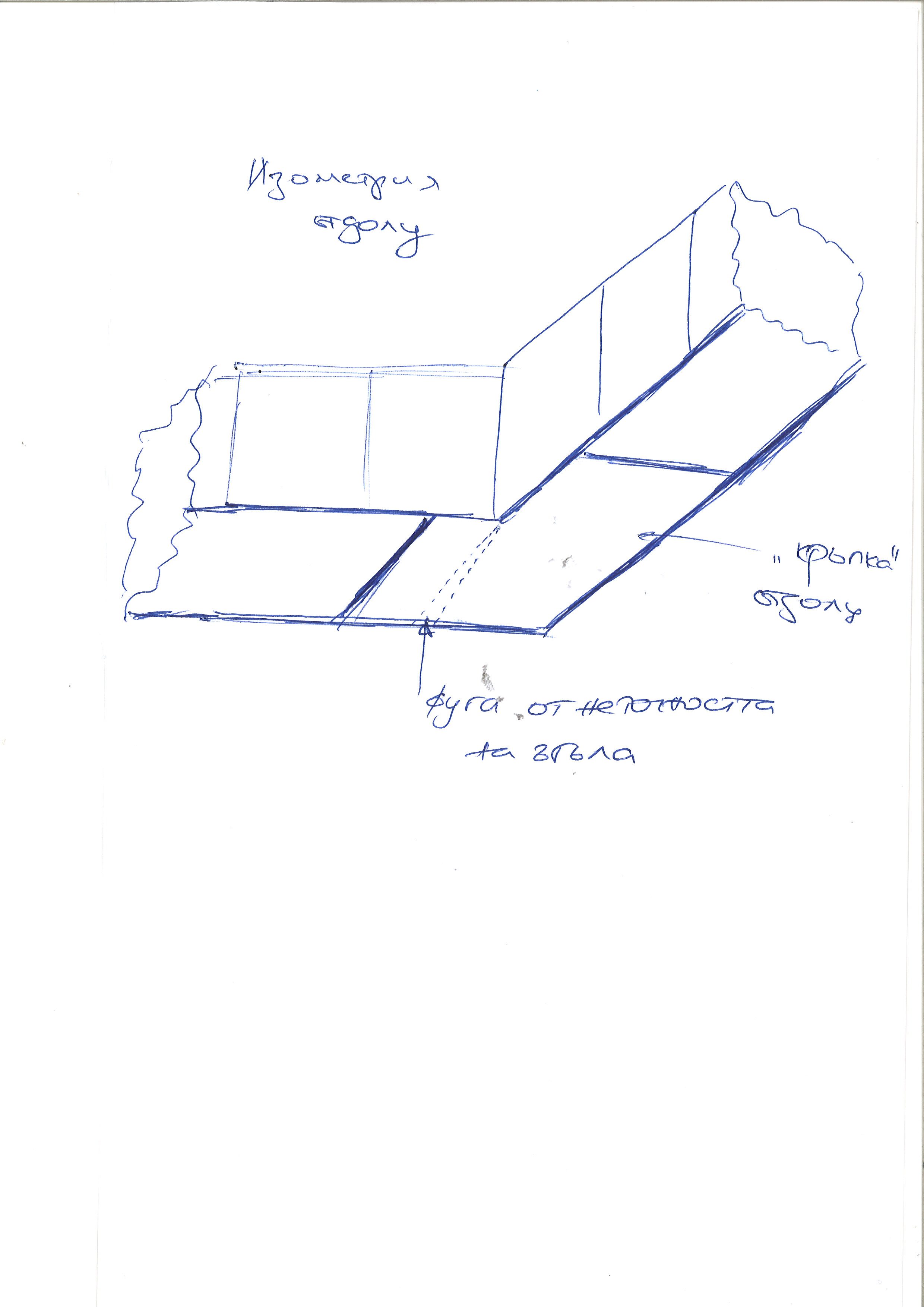

Пак да повдигна питането за монтажа на елементите в антрето, че искам да паснат по двете страни и в ъгъла. И тъй като ъгълът не е точно 90 градуса (вече съм сигурен), как да компенсирам. Мисля си за някакво декоративно парче, изрязано по мярка от място, което да се лепне отдолу (съответно ще му бъде оставено място) за да скрие неточността на ъгъла.Но ... как ще отрежа парче ПДЧ с точност до мм, че и Г -образно, че и не под прав ъгъл ...Дал съм на схемите (малко пресилено е разминаването от 90 градуса) какво имам предвид.

Аз лично бих разделил шкафовете. Така ще ти отпадне необходимостта от напасване на такова "шантаво" парче (даже 2 парчета). Бих си пуснал единия шкаф открай докрай, като последната част да стане като двоен шкаф само с една вратичка. На мястото на втората вратичка бих долепил перпендикуларния шкаф и той ще затвори празния обем.
Фугата, която ще се образува може да се компенсира :
1. Като се монтира страницата на перпендикулярния шкаф под подходящия ъгъл така, че да залепне за първия.
2. Като се скосят дъното и тавана на глухата част на първия шкаф така, че да залепне за перпендикулярния.
3. Като се монтира бленда , която скрива фугата.

Ти ще са разделени, това е ясно. И вероятно ще монтирам първо този, който има и шкяаф до пода. Ще го наместя максимално вдясно, до ъгъла и другия до него. Засега се спирам на решението с кръпка долу, която да скрие отварящата фуга.

Ако искаш шкафа да е точно по стената правиш шаблон или мериш колко градуса е и отиваш някъде където имат център фреза или както точно го водят и ще ти го направят и няма да се чудиш как да запълваш дупките.

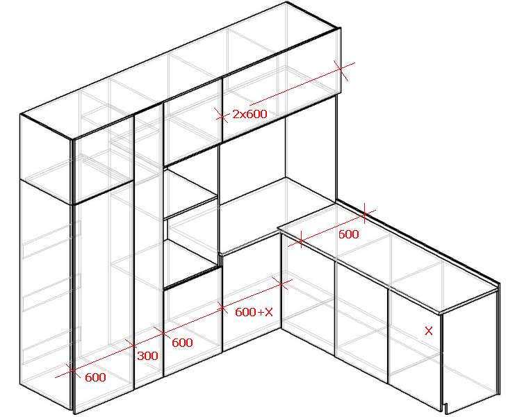

Един интересен въпрос изникна. Искам вратите да са с еднаква ширина 600 (само една 1/2 от 600 - 300). Обаче ми е трудно да го направя. При ъгъла един от размерите бяга от 600 заради това, че плота трябва да стърчи малко. Как да реша проблема?

Направи го 600-х и предвиди една малка бленда. При мен се получи много добре.
