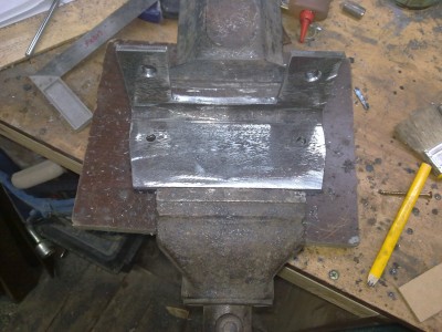

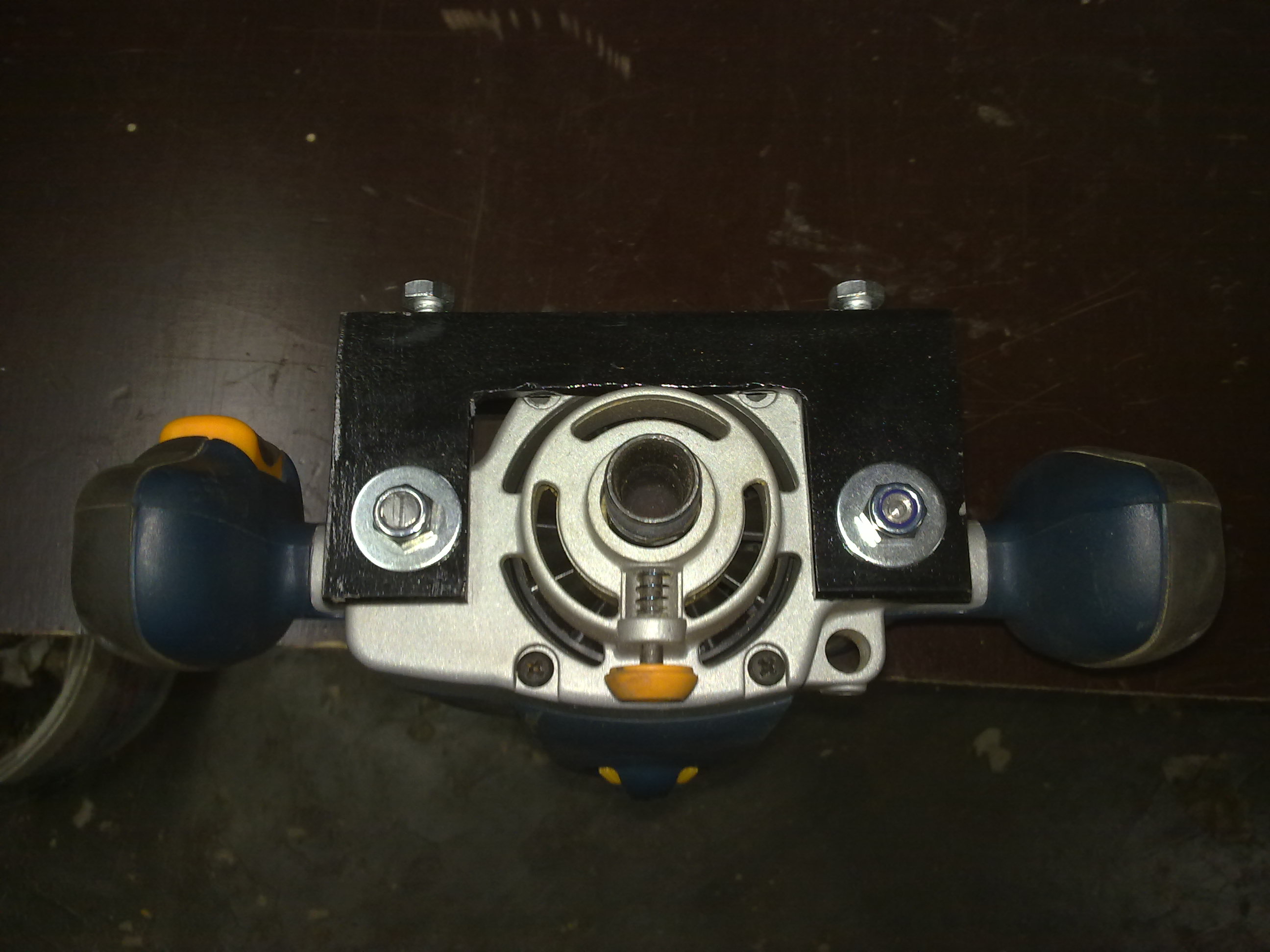

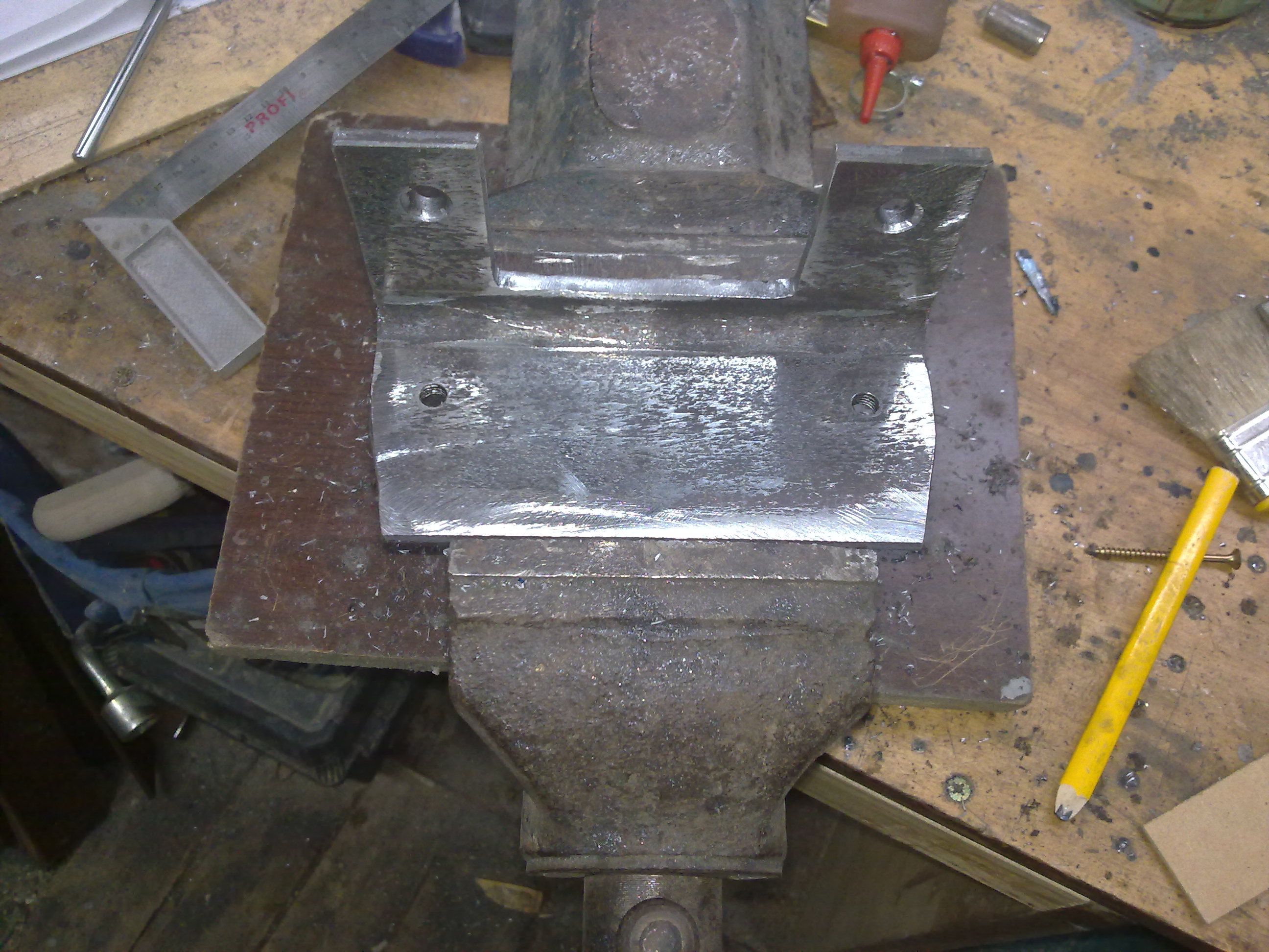

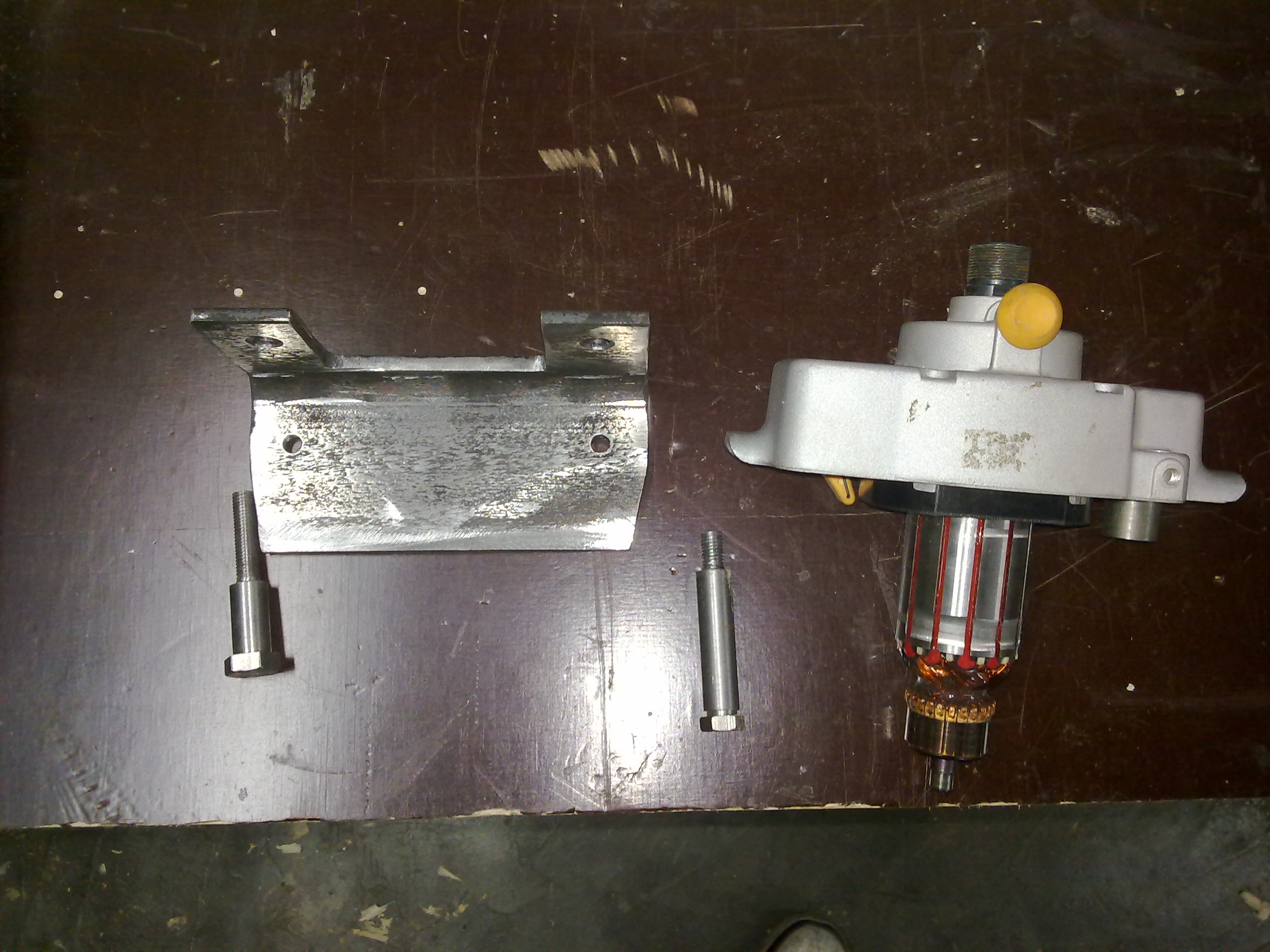

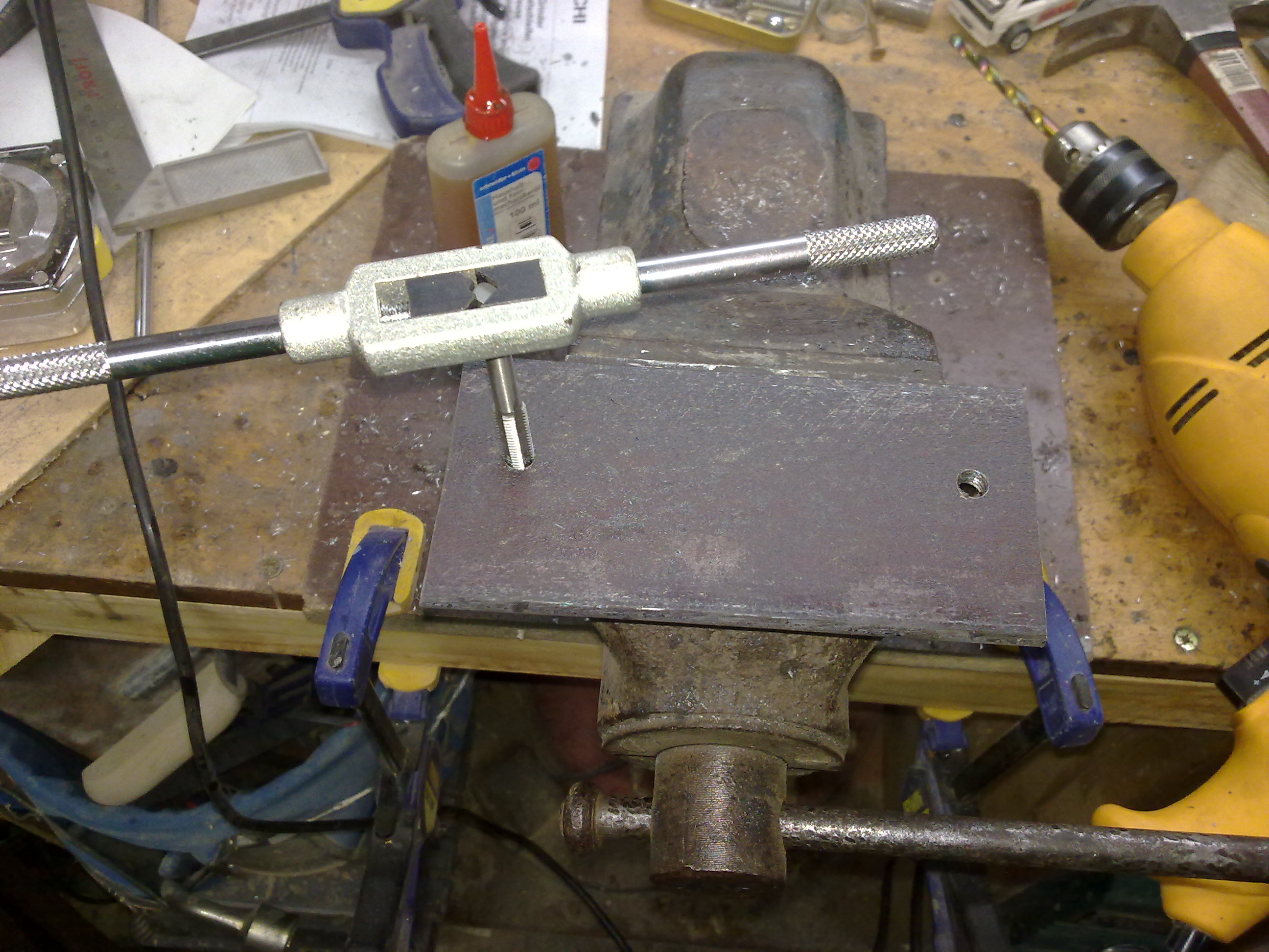

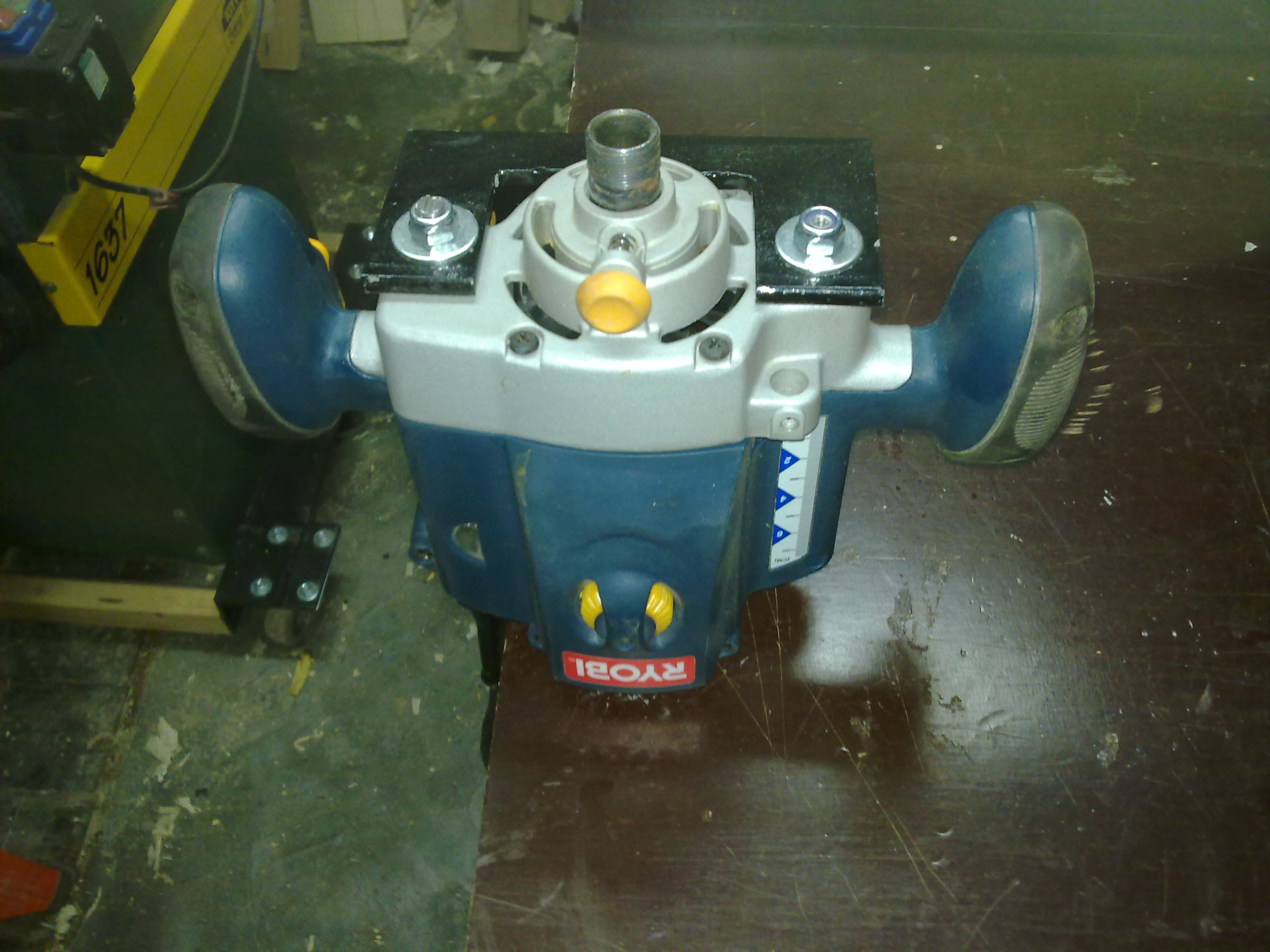

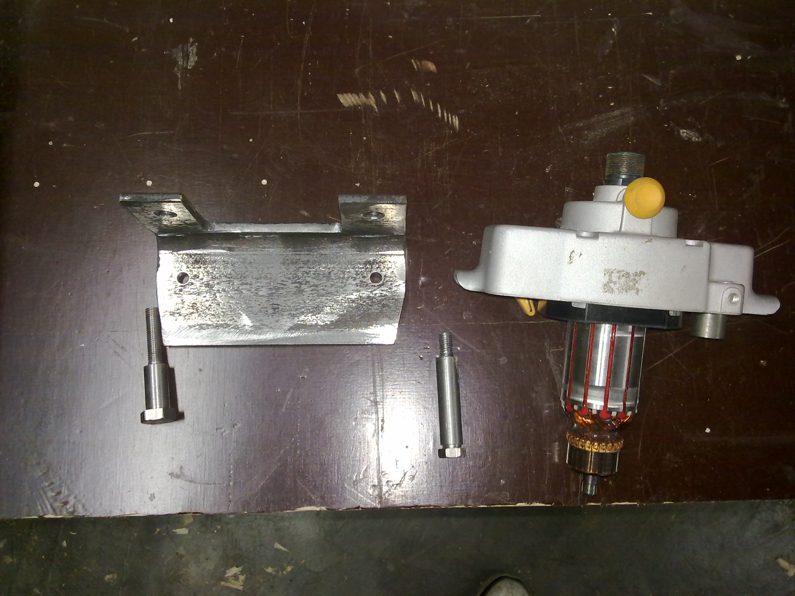

Както сигурно сте видели от снимките по-напред в темата, фрезата в масата ми е „Бъджет” и работи с 8-милиметрови фрезери. Преди време от „Продавалник” ми изпадна една инчова фреза „Риоби”. Понеже я даваха само за 50 лева и понеже плочата ѝ беше счупена, реших, че е идеален кандидат за монтаж на крилото на циркуляра (нямам място за още една маса в работилницата). По-нататък сигурно ще подаря на някого старата маса и ще направя нова, но засега решението е тази фреза да се монтира на циркуляра, но да се върнем към темата. Реших да закрепя фрезата върху винкел (подобно на начина, по който съм закрепил „Бъджета” в другата маса). Така постигам няколко цели – здравина, гарантирана перпендикулярност, високо повдигане на фрезата, за да може битовете да се сменят над плота, и лесно монтиране на винт, който да я повдига и сваля. За целта трябваше да я разглобя и да направя специални болтове (не аз, съседът ми е стругар и има да ми връща услуги), които минават през отворите за колоните на фрезата. Засега съм стигнал дотук, но очаквам до коледа всичко да функционира, стига да не изскочи друга работа, разбира се.
Надявам се, че ви е било интересно.

Мойта я окастрих фрезата за масата ама виж плочата не се сетих да махна
, но драйките може да ги разкараш ще си освободиш място и 2 идеи за механизъм за вдигане

Не ми се ще да махам дръжките. Ако използвам първата идея, която Грифин даде, може би ще мога да пъхна фрезата в отвора на масата настрани, но понеже така или иначе съм решил да я слагам на циркуляра, засега дръжките остават. Колебая се единствено дали да пробвам да направя механизма на Матиас Уандел (http://woodgears.ca/router_lift/index.html) или просто да има винт, който да въртя над плота и да му сложа една тапа, да го покрива, когато не го използвам.
