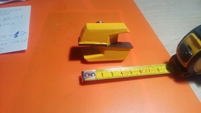

Дори и с много добър и остър фрезер, когато работиш по ендгрейна се получава понякога такова сцепване на влакната на някои места.Няма гаранция, че оберката ще ти изкара целия детайл без такива дефекти.Вариант е да караш стружка не повече от 0,5 мм с бавно подаване и сравнително високи обороти.Иначе ти трябва подобен фрезер - http://diel09.com/frezeri-i-borkoroni/4 ... dimar.html .

Еди, не съм съгласен. Показал си фрезер за Т канали. Трябва му нещо като този от снимката. Взех го точно за заглаждане на широки плоскости, като правя тезгяха да изравня плота. Челото му е плоско. Беше 45 лв от ОЛХ-то. Не мога да дам отзиви щото още не съм го въртял с оберката.

Ванка, с всеки фрезер с широка периферия става, няма значение дали е като показания от мен или от теб.Аз примерно често режа с един фалцов фрезер с махната шийка за лагера, щото това имах в момента, когато ми потрябва първия път.За чисто рязане на ендгрейн трябва по-малка площ на рязане /Ф на фрезера 25-40 мм/ малка стружка и сравнително високи обороти до ръба да пали дървото.

вт май 29, 2018 2:45 pmEDI написа: Еднакво режат, пробвано е, не си играй.Даже този, който показваш, ако задържиш малко на място, леко пали дървото на върха, но това не е болка за умирачка, после се шлайфа така или иначе.Този който ZEDYCUS предлага, го нямам. Паленето наистина не би било проблем при положение че ще се шлайфа. След много видеа в тубата стигам до извода че това е много подобен фрезер на използваните от тях фрезери.
https://goo.gl/images/L7svoB
Аз го правих с ето такъв
https://m.tashev-galving.com/426286-20- ... астина++HW
Интересното е че винаги ми къртеше от десния край на фрезера, а както се вижда и на снимката е дълбоко ( ако искаш да достигнеш перфектен финиш )
