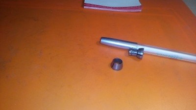

Преди мисля че съм писал пак тук за изкревен фрезер на оберфреза. В момента вече ползвам други фрезери за таблени вратички. Но проблема е че оберфрезата е 8мм а фрезерите са 1/4 и за това ползвам втулка,но има клатене и биене. Стягам колкото мога, но дори на моменти фрезера пропада надолу! Питането ми е има ли нещо по-добро от тези втулки, което да е от 8мм към 1/4 ? Надявам се да има решение защото стана грешка при доставката и в момента имам два комплекта и половина за рамки и един таблен фрезер!
Вземи си оригинална за твоята фреза цанга на 1/4
И аз се сетих първо за това, но оберфрезата ми е makita RT0700 и не мога да намеря друго освен 6 и 8 мм!

Аз мога да ти доставя цанга 1/4". Цената е 23,00 лв.

:?Странна работа, как си успял да сложиш тази втулка. Оригиналните за РТ0700 1/4 и 8мм са като на долната снимка.
Възползвай се от предложението на Николай и вземи оригинална цанга на 1/4. Аз от предишната ти снимка предположих, че става дума за по големите фрези, а то ставало дума за челна фреза за кантове.
Между другото за тази малка макита рт 0700 има пълни копия в Ибея -Katsu основите им са напълно еднакви, пасват едно към едно, също и цангите. Така се оборудвах с потапяща основа.
Благодаря за идеята за основите ще ги разгледам!
И най-вероятно ще се възползвам от предложението му!
