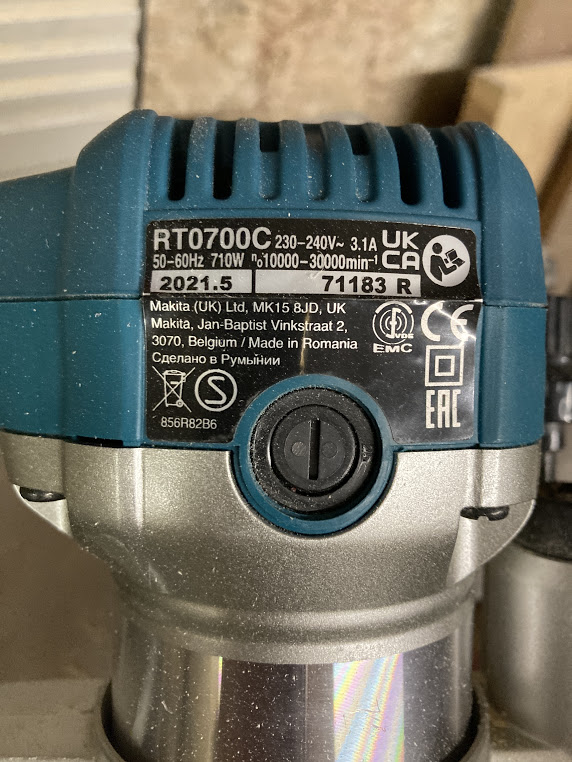

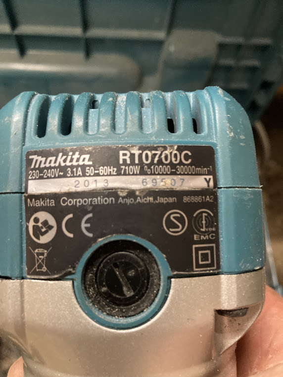

Сажди няма никъде. Първо започнаха да искрят четките. Премерих ги и се оказа, че нямат разлика от новите които се предлагат на пазара, след което е включих пак и това беше краят. За таблите си имам 2100 вата фреза на маса. С тази правя и аз само кантове. Днес изгоря на кантовете на една врата която съм започнал (всъщност първата ми врата).

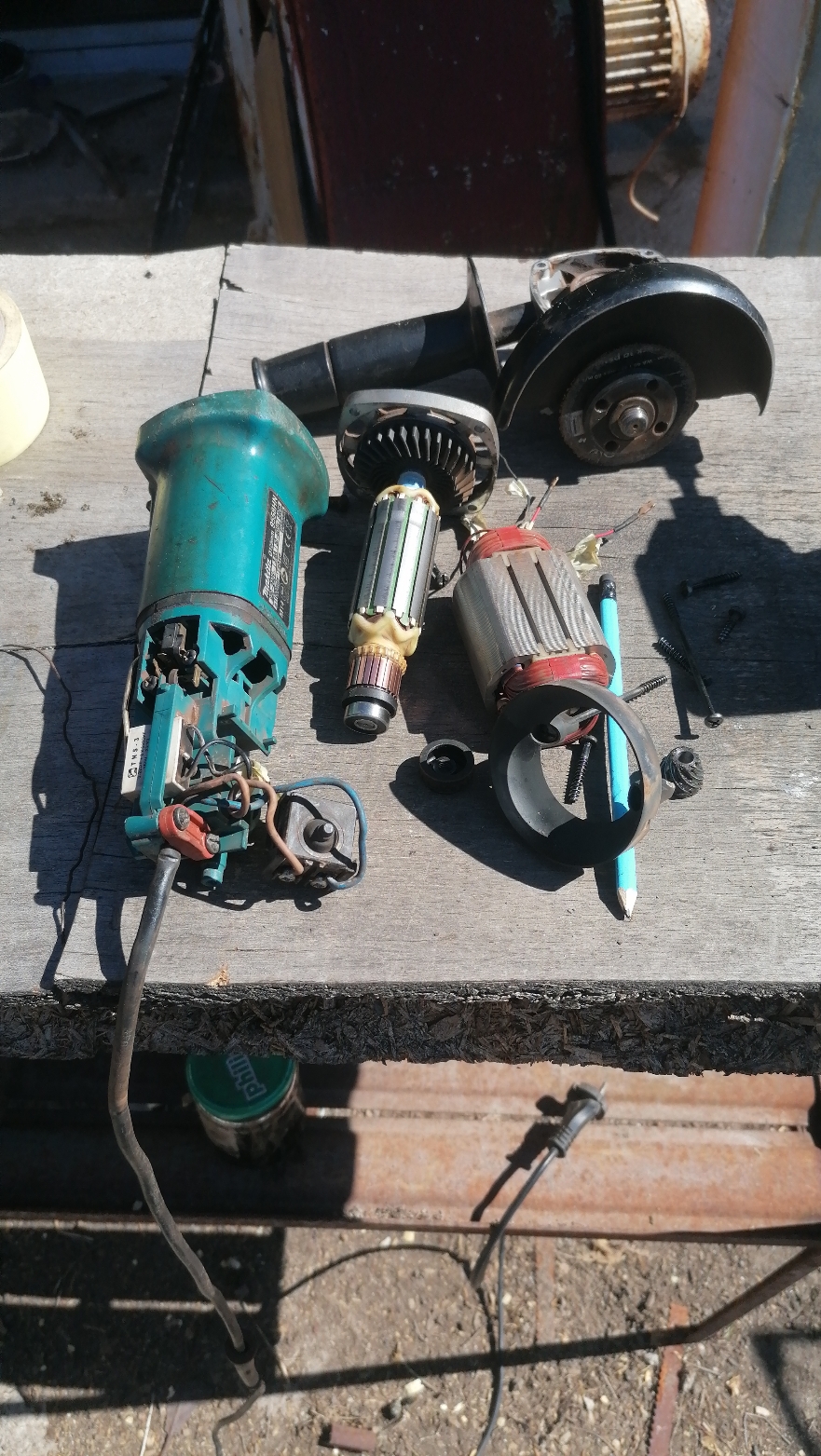

A разглоби ли я, погледна ли ламелите на колектора дали нямат следи от разлепяне окъсяване. Статора предполагам като премериш съпротивление на намотките ще си покаже ако има окъсена.

Разглобих я веднага, но никъде няма признаци на повреди. Мерих и с уред, също няма признаци на повреди и за да не купя ротор и да се окаже я статор я електрониката, предпочетох да поръчам нова. Новата фреза дойде вчера. Разликата между новата и старата е около 9000 километра.
