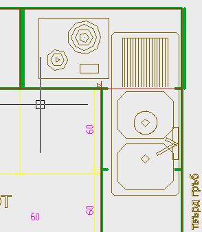

Ето разположението, което съм намислил:
Ъгъл мивка котлони.JPG (16.48 KиБ) Видяна 2977 пъти
miliad - майстор
Ако не си взел котлона,взимай двойка, че това не го виждам как ще стане. Реже се под цялата мивка, като добавиш и рязането за котлоните и от плота в ъгъла остават само трици и две ивици до стената.

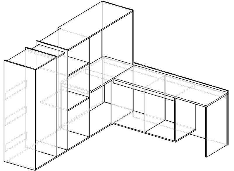

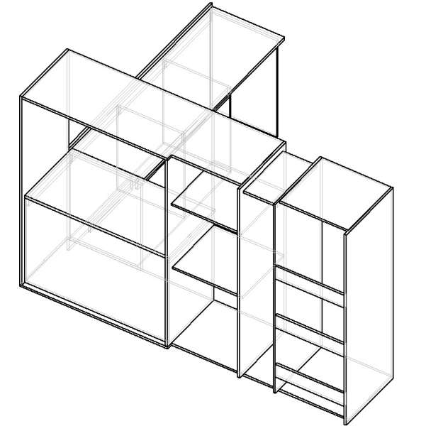

Ей това съм намислил за конструкцията досега. Махнал съм надстройката, за да е по-ясно.
Kitchen 006_09 ns.jpg (32.74 KиБ) Видяна 2957 пъти
Kitchen 006_10 ns.jpg (70.95 KиБ) Видяна 2957 пъти
maroka - специалист
Колега ribnikolaevi.
1- някой Колега беше споменал да се разделят шкафовете на отделни модули.
При конструиране на кухни това е 90% наложително, поради няколко основни причини:
- да се улесни внасянето на сглобените модули в помещението
- да се улесни монтажа
- ако се наложи корекция в размера, тя да се отнася към единичен модул
Не знам дали заради пестене на материал си направил цялата кухня на около 3 модула. Ще се измъчиш и със сглобка и с монтаж, да не говорим ако не си взел правилно някой размер.
2- забележката за плота също е на място.
В стремежа си да сложиш чудесна мивка просто не си си оставил работен плот между нея и котлоните.
Тази мивка иска дълъг шкаф, без делителни страници, които ще трябва да режеш.
Не че няма да стане, ама направо ще се получи бойно поле и тегав монтаж на сифоните.
Ако имаш и вътрешни чекмеджета в единият шкаф също ще има проблеми.
3- Конструкцията на шкафа за мивка не ти е правилна, или конкретно блендите.
Ето ти една бърза схема :)
И не слагаш гръб на шкафа

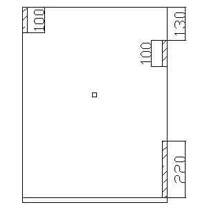

А можеш ли да дрансеш една такава бърза схема - разрез на монтиран плот. Колко трябва да стърчи напред той, за да не капе върху вратичките или вътре в тях? Фугата между вратичките и плота колко да са големи? Стандартните 2-3 мм или повече?
maroka - специалист
Това ти е страничен изглед (тип разрез), направен набързо :)
Плота надстърча точно 40 мм пред ръба на корпуса.
Като сложиш и вратичката ти остават около 20 мм - Ово е стандарт :-D
Едната бленда се слага по-надолу, за да ти е по лесен монтажа на връзката към преливника :)
Шкафа принципно е без гръб:
- по- лесен ти е монтажа на кранчета и мръсен канал, дистанциран си от стената и като резнеш гърба не остава почти нищо от него
- ако протече нещо да не остава влага, от която ще ти мухляса гърба
Като се завлека до офиса ако държиш ще ти направя една нова схема...малко по-'арна :wink:

Разбрах те добре, благодаря. Остава само въпросът с фугата между плота и вратичките под него.
Водооткапът на какво разстояние от края на плота е?
А иначе ми е ясно, че това на схемата е разрез, инДжИнер съм. Питах обаче лицето наляво или надясно е? Предполагам е наляво, но ... да си питам.

Водооткапа е 1-2мм ,може да се пренебрегне. Разстоянието между плота и вратата е по преценка, но 3мм мин. Сега правя кухня с 40мм разстояние. Явно си мислил доста по проекта и се надявам да отсееш от съветите това което на теб ти е нужно.
Може плоскостта към дневната да я вдигнеш 10-20см над плота, също и крайната страницата до миялната
да стане като параван- мисля ще е интересно.Виж тук http://www.zarrabg.com/?page_id=8&nggpage=2 как е завършен бюфета отгоре , и крайната страница на кухнята. Може да разгледаш и сайта добре е направен и има детайлни снимки на реални кухни.
П.С. Лицето на горната схема е от ляво

Относно това, колко навътре е водооткапа, при различните плотове разстоянието е различно, но общо взето не повече от 1,5см. Така, че 2см навътре вратата е добре.
П.С. И да повторя като свекърва-раздели го това всичкото на модули, да си улесниш монтажа.
