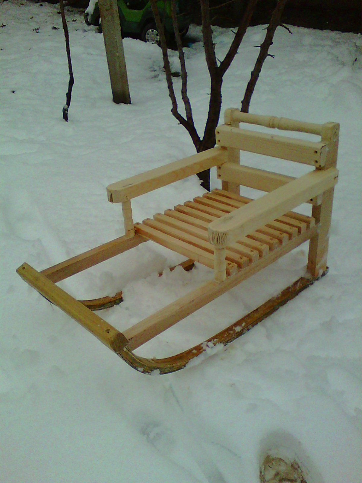

griffin написа:плазовете на пара ли огъва или студен ламинат?Не знам техники на огъване
bimbaeco
- Мнения: 1217
Поливенил-ацетатното лепило не трябва да се използва, когато температурата е под +5 градуса. По това, че е побеляло и брашнесто, си личи че е млъзнало. Аз, като лепя нещо зимата, го вкарвам да съхне у дома.
За шейната щеше да е по-добре да ползваш полиуретаново, защото е водоустойчиво.
Екстра се е получила, за другата зима и аз ще правя шайна.

bimbaeco написа:Поливенил-ацетатното лепило не трябва да се използва, когато температурата е под +5 градуса. По това, че е побеляло и брашнесто, си личи че е млъзнало. Аз, като лепя нещо зимата, го вкарвам да съхне у дома.неска цял ден бръмчим с шейната голяма радост и много добре се държи на снега само се плъзга отгоре изобщо не потъва или задълбава и е лека перо

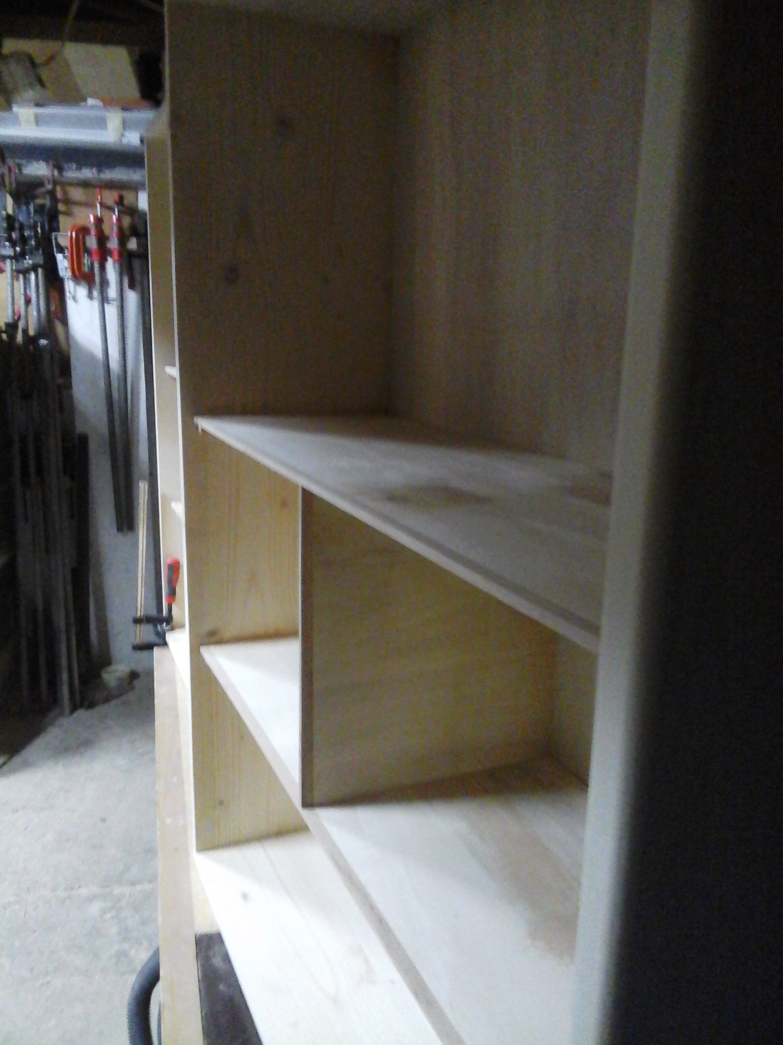

И аз мислех че зимата няма да има работа затова лятото замених счупените прозорци с мрежа.Груба грешка оказа се обратното доста неща се натрупаха ще мисля лятото за нови прозорци и отопление а сега трябва да действам и се чудя има ли лепило работещо на ниски температури?
