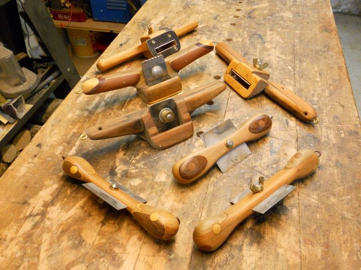

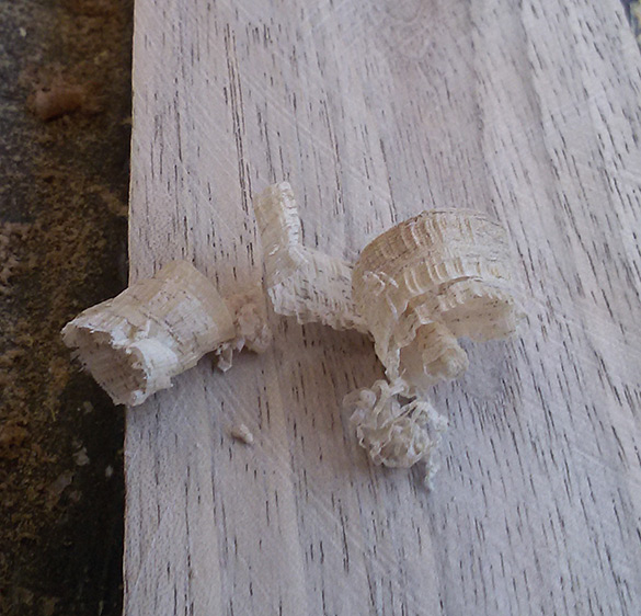

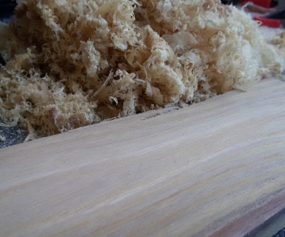

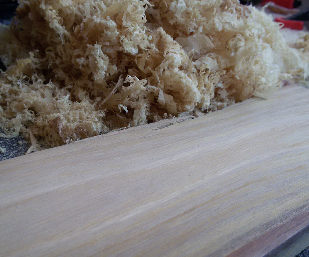

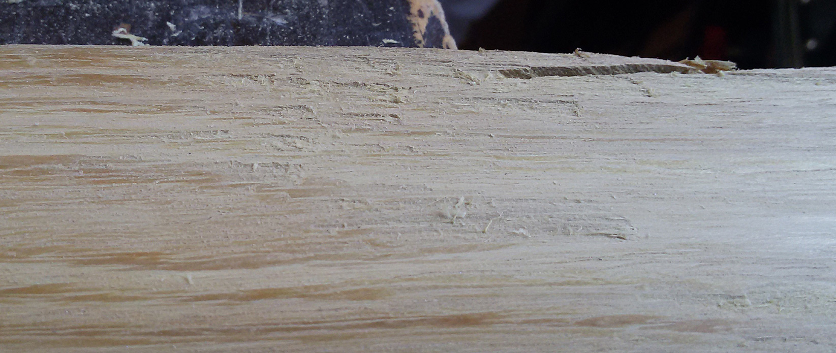

Тия цикли не ги виждам вече в бея. Да не би да са на изчезване? Днес се опитах да рендосам една акация и ме изяде. На 3 пъти си сменя посоката в 25 см летвичка. Доста дълбоки следи оставя рендето. Опитах както правя с друга дървесина - половината дъска в една посока, другата половина наобратно ама не става. Не че не се сетих за циклата, но имаше дупки почти 1мм. Ползвам метода на заточване на Matt Cremona - не натискам като обръщам стружката. Обаче бързо стана. Проблема е, че се загрява доста а и често се нарязвам на острите ръбове. Може да си взема и "стъргалка" с дръжки...
Ето и орех за пробата - с ореха нямам проблеми с рендето и в двете посоки. (стружката е свалена от другата страна на дъската):
орех
орех

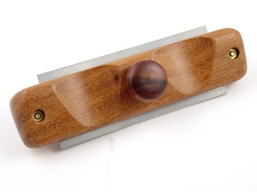

bimbaeco написа:За да не ти загрява циклата бързо, може да залепиш магнит за хладилник за нея - от тия, дето са като календарчета.Да това го каза Мат, но докато разглеждах в бея за "цикла с дръжки" видях ей това:
mavryt4o
- Мнения: 1906

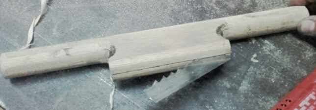

Малко се отплеснахме от темата но ме надъхахте да пробвам да си направя цикла.От предишните ми плахи опити резултата беше смесен клонящ към плачевен така че не очаквах много но уви за моя радост бях изненадан как едно парче стомана вече правилно заточено вади стружка като ренде.От снимката (ако мога да я кача )ще видите че са ползвани материали който нямат много приложения .Чапраза на лентата така се закеркенечва в дъното на канала че обезсмисля ползването на стягащи винтове .Никой не бе споменал банцигова лента като възможен материал но мисля че не сбърках.Ако се докаже в времето ще направя нещо с струговани дръжки и по-голяма дължина на острието като там мисля че трябва да има дъговидна форма.Не мисля че е препоръчително а задължително да не се ползва на мека дървесина за дъб е страхотна.
2017-02-19 11.11.27.jpg (104.15 KиБ) Видяна 2773 пъти
