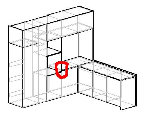

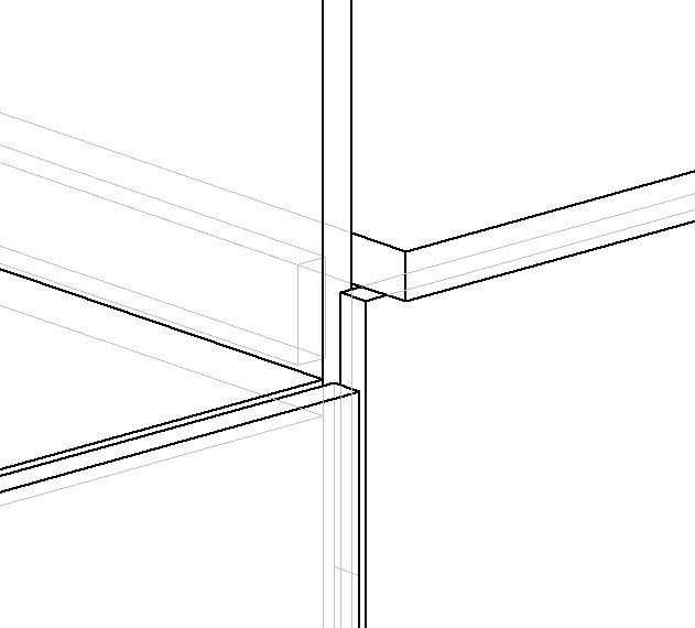

Забелязах един детайл, който се получава в края на плота и не е много добър. На картинките съм показал за какво става въпрос. Как го решавате?
maroka - специалист
Кантираш въпросната част.
Половината от нея се крие от фурната, другата се забелязва, но в никакъв случай не стой грозно.
shadowman - майстор
Аз бих го зарязал така, че страницата да влезне в плота (ако съм разбрал правилно картинката).
shadowman - майстор
Шкафа за хладилника и фурната ги прави по 60 см (от време оно ги правя така и става). Имам въпрос, каъв е хладилника и колко са високи долните шкафове (без краката).
bogomilZ - специалист
фурната покрива канта на нейния шкаф и вратичката под нея е с покрит кант
шкафа под котлона е също с врата с покрит кант
мисля, че чертежа ти е грешен в този възел - огледай го
miliad - майстор
bogomilZ е прав. Преди ти бях описал на какви модули да го разделиш всичко това. Според моя начин тук се сдвояват страници и двете врати са на покрит кант.Ако искаш да е по твоето-добави си бленда по височина зад вратата под плота/имитираш страница/, и вратите на покрит кант.И внимаваш какво се получава с горните врати.
П.С. Аз не бих и помислил да зарязвам страницата. Прекалено голям товар и се пада да носи.
