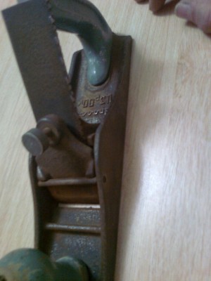

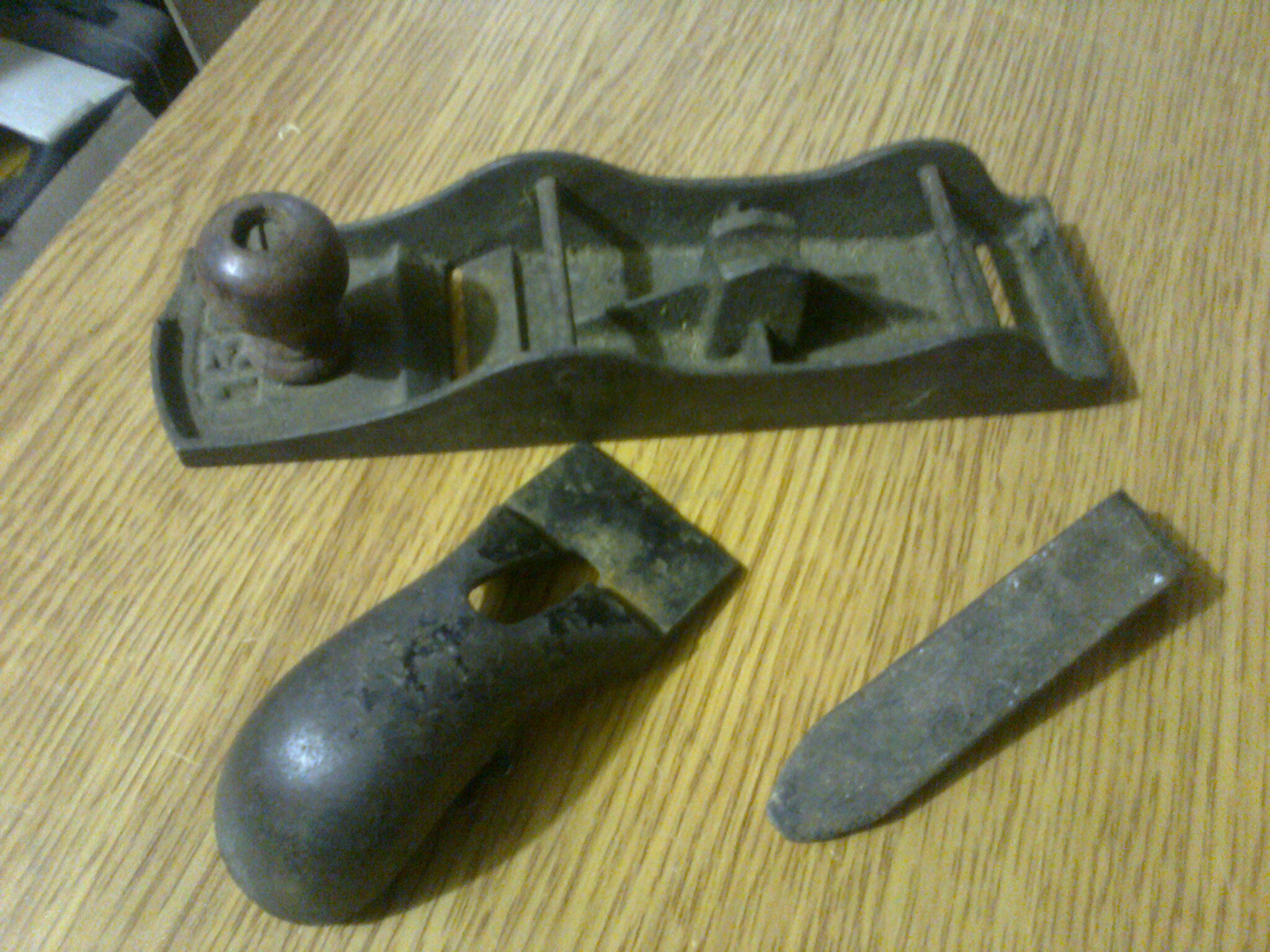

kendal написа:Колега нямам претенции да съм капацитет в областта на рендетата но според мен си купил части от две различни рендета , на практика имаш нож и тяло на ренде ,липсва ти тази частЗа направата на нещо подобно се замислих, на моят "обтегач" има ексцентричен палец с една тънка пластинка между палецът и ножа. Ппластинкаъа е захваната с едно болче което смених с по-дълго и пробвах принципа на действие на това от снимката ти. Ще стане така но не и с моят "обтегач, ще се прави друг или на наличният ще направя канал, законтрящ в гредичката. Без контра обтегачът се изплъзва.

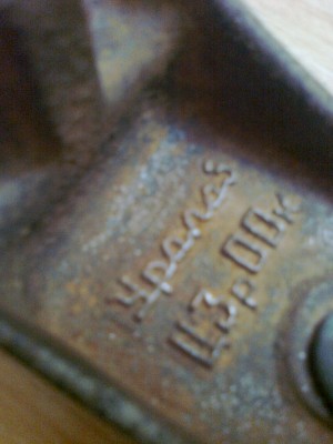

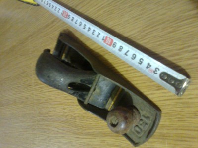

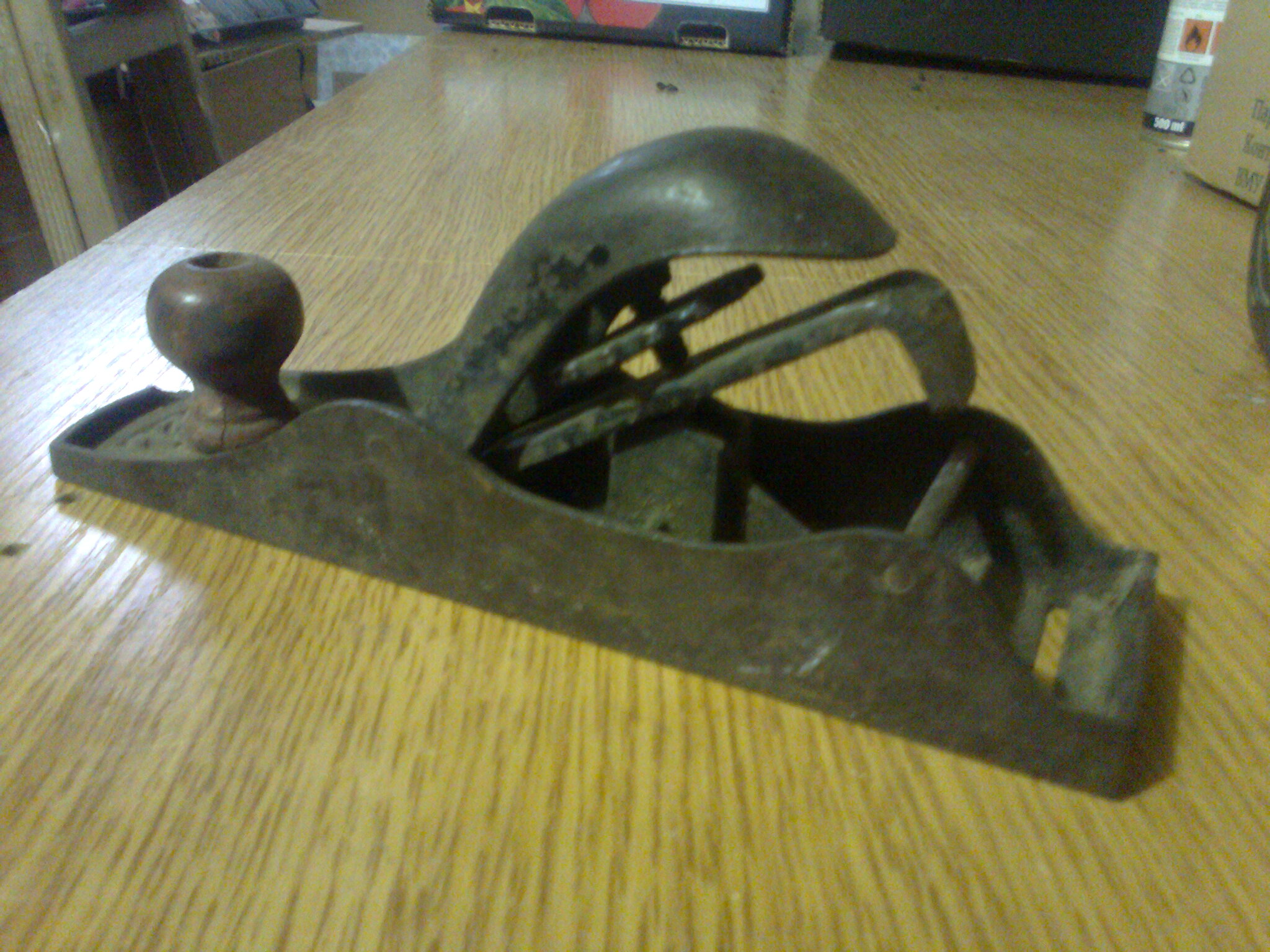

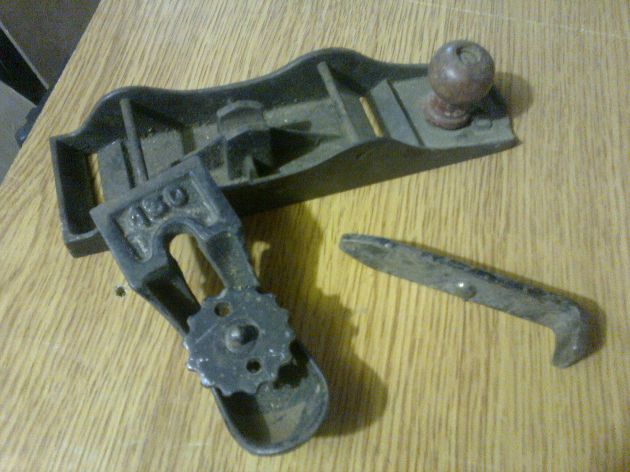

Това е двупосочно блок-ренде. В парвата посока действа като нормално блок-ренде, а наобратно е bullnose - предната част му е скъсена, за да влиза максимално дълбоко в ъгли.
Прилича на най-ранния модел Стенли № 130 - ако се съди по арките на бордовете (следващите са с прави бордове). Между двете перки, върху които опира ножът, трябва в чугунената отливка да има надпис с датата на патента.
Не мога да си обясня само страничната настройка, защото 130 го дават да няма такава опция, но понеже е ранен модел, може да е някакво по-странно изпълнение.
Възможно е да се окаже доста рядък и ценен инструмент.
