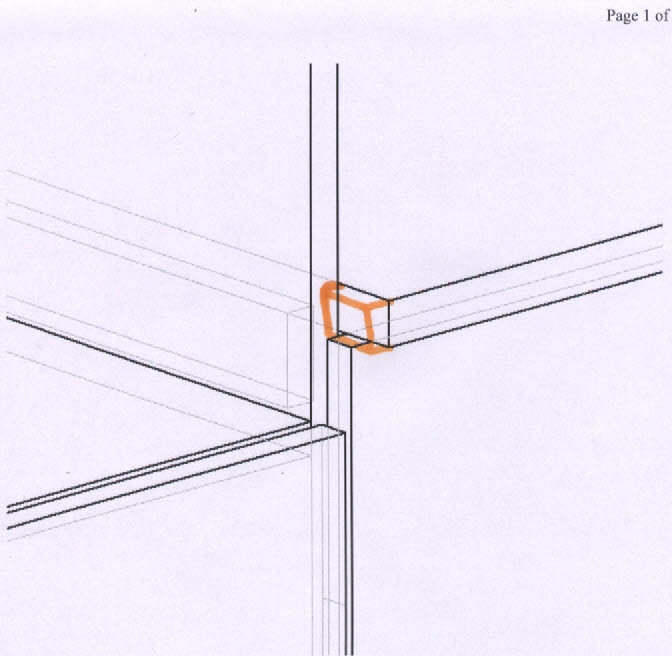

Замислям се наистина да разделя кухнята на шкафове. Щом всички го правят така, явно предимството от лесен монтаж стои над всичко друго. А и ще стане по-здраво все пак 2х18=36.
Въпреки това обаче, макар и сдвоена страница при този детайл, проблемът си го има. Плотът е вътре в шкафа и излиза от страницата напред, а вратичката покрива канта (както и всички тук писаха вече). Или може би аз нещо не Ви разбирам? Може ли снимка, ако имате на някоя готова кухня, на която се вижда този детайл?
shadowman написа:
Аз бих го зарязал така, че страницата да влезне в плота (ако съм разбрал правилно картинката).
Shadoqman, може ли някаква схема или снимка на това зарязване, че не те разбрах много добре? Самата страница стъпва върху плота, или зарязваш и от двете по малко?

Долните шкафове ги направи самостоятелни:1ви/чекмедж+мивка/; 2ри/60 вр+ъгловата задънка/. На този шкаф блендите горе ги пусни по дългия размер, а не по късия, или с цял таван.
Може ли пак да го кажеш, или да драснеш схема, примерно с Paint на моята изометрия. Предаврително благодаря!

Според мен най-малко ядове ще имаш ако оформиш плота както съм показал.

кажи къде ще легне левия край на термоплота на котлоните и ще разбереш грешката ти

colyo написа:
Проблемът в случая е, че се изисква много точен срез, тъй като ще е видим. Което и ме притеснява ...
colyo - специалист
Колко можеш да изкривиш 7-8 мм срез ? Дългия срез ще се направи с ръчен циркуляр. Не виждам къде можеш да се объркаш.
maroka - специалист
A ако плота застъпи страницата дали няма да има проблеми с фурната ?

ribnikolaevi написа:
colyo написа:
даже и не може да се направи сряза на циркуляр , може със зеге с нож за ПДЧ с обратни зъби, но ще окривиш а всичко е видимо - пак ти казвам не е нужно да се зарязва , единствено плота ще надстърча с толкова колкото е над вратичката, което е нищожно и не е е там проблема

За плота съм съгласен, не си струва да окепазя нещата заради едно малко парченце.
bogomilZ - специалист
Да, и тя е вградена. Защо, това на какво влияе?
ще трябва да съобразиш фугата между микровълновата и фурната и микровълновата и горната вратичка на надстройката, защото там имаш два хоризонтални канта - на долен шкаф и на надстройката
