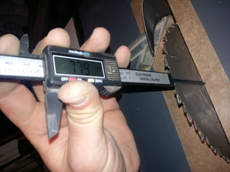

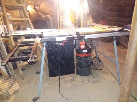

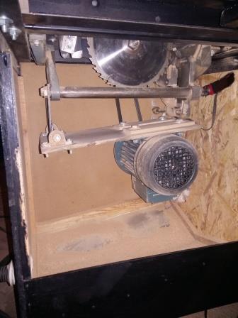

..... Машинката е с диск 235мм/9 инча и това е максималният размер/ но достига височина на 78мм, мотора е 1.5кв на 3000 оборота, но с редукцията на шайбите диска е с около 4800 оборота - малък мотор но с малък диск и ефекта е много добър пробвах го на разбичване - 7см бук го понася нормално / в сравнение е с БОШ ПТС 10- в пъти по мощен/
aleks-83 - специалист

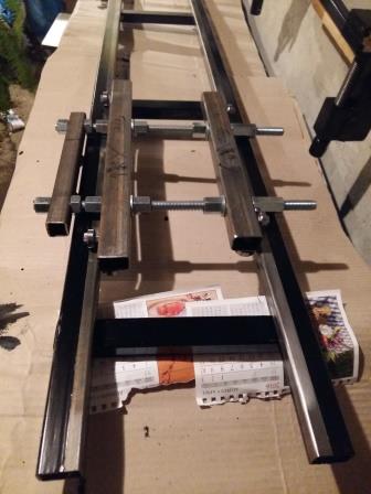

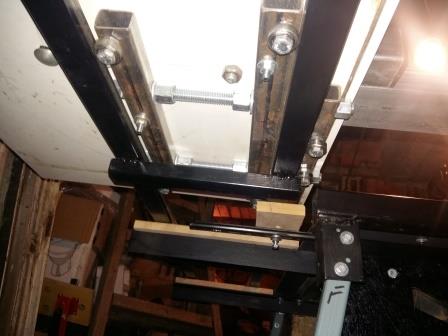

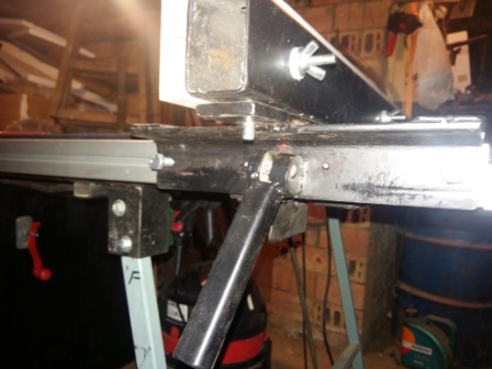

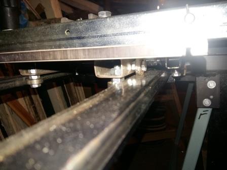

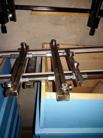

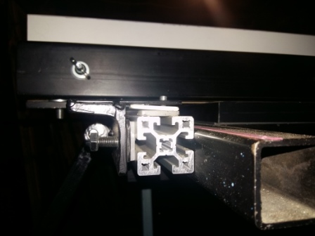

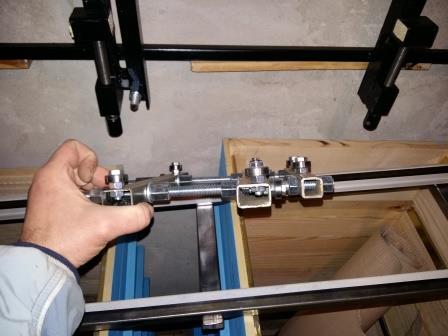

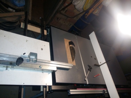

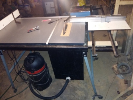

Плота е двупластов -първия е ПДЧ, а горния МДФ 12мм които после ламинирах с ХПЛ.Така са зглобени/със 100 ина видии от долу/ че евентоално при износване и двете горни части да се подменят.Каретката ПАК си е самоделка- на 10 лагерчета.След доста реглаж даде доста арни резултати- пробвах я с 5 срезовия тест и в повечето случаи не дава и десета от милиметъра отклонение/естествено теста е на елемент не поголям от 40/40см/

Ето и още някои друга снимчица

Дано с времето не се получат луфтове.И аз имах голям мерак точно за нещо същото от 0 но се опасявах от неточности ,бавна изработка и стругарска работа.Най-големия ти + е хубавия възел той ти е основата на която градиш.Смятал ли си ако си колко ти излезна?
