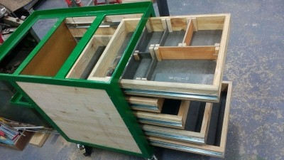

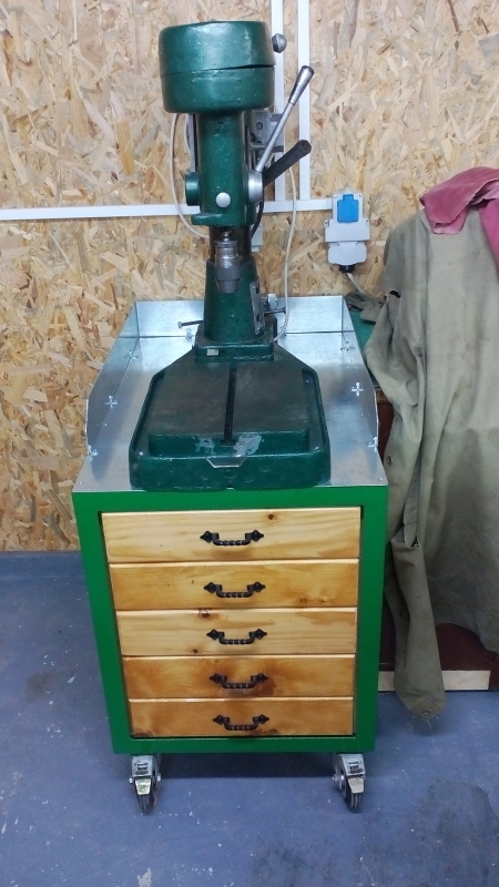

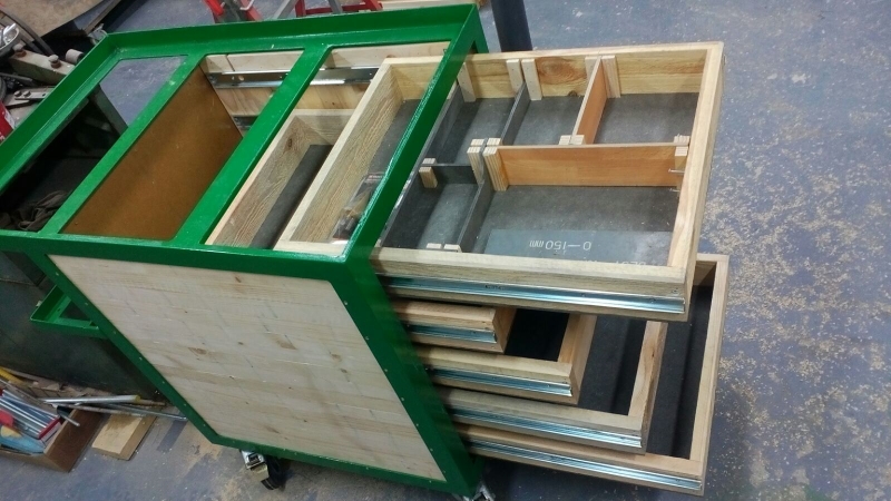

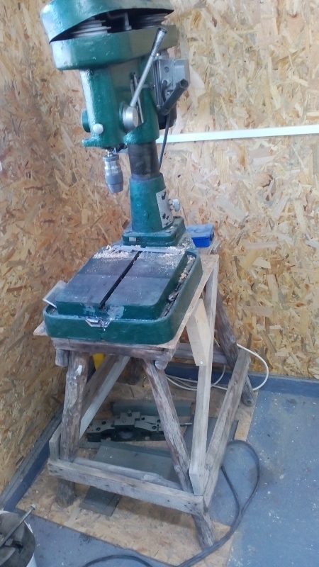

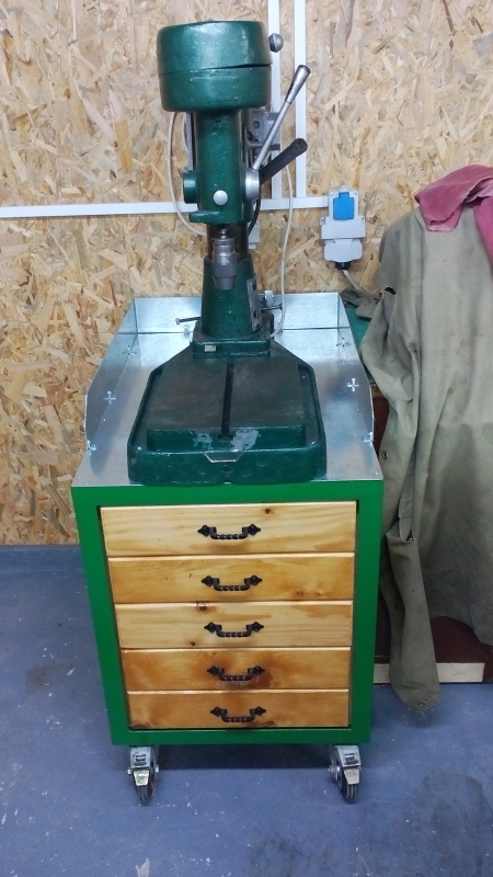

. Моят умишлено не е на колела защото машината е къде 70 кила, и ако се наложи местене просто я прегръщам и местя, но досега за близо 5 години ползване не се е налагало. Твоята обаче е доста по-тежка така че колелата са дообра опция. Покажи после и вътешната конфигурация. Аз имам доста инструменти свързани с пробиване и резбонарязване, и дълго време ползвах напловина отрязани по дължина бутилки от антифриз, но наскоро си направих нещо като органайзерчета от фазер, и почти намерих място за всичко. Но още немога да им свикна и търся нещата на старите им места...
ZEDYCUS
- Мнения: 3099

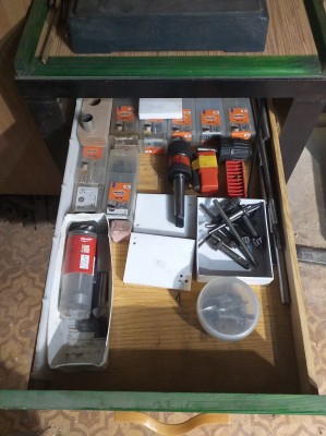

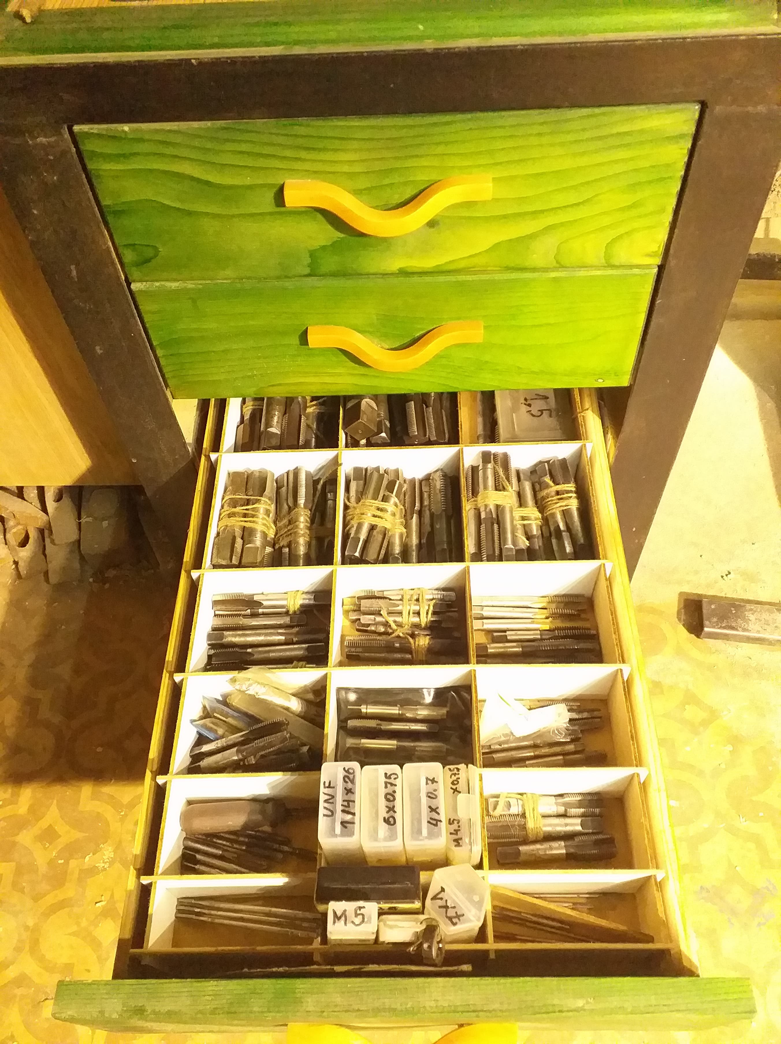

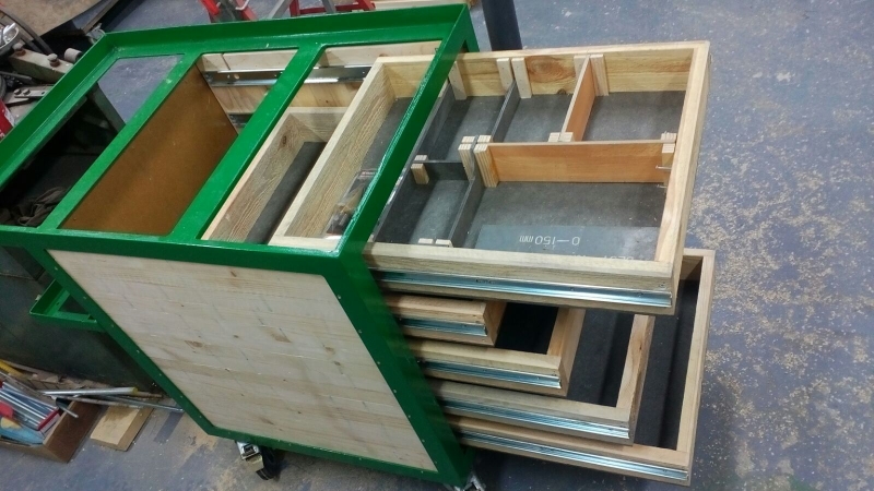

Механизмите не са с пълно изтегляне, затова преградката отзад е ниска за да мога да бъркам до там. Там сложих най малко използваните бургии и коронки. Напред вече е ясно. Свредлата ги разделих по габарит, от до , за да е по лесно намирането. Всичко в най горното чекмедже, другите надолу са с различни винтове за дърво и метал и други натории. Които ще ползвам по рядко.

И аз вчера си правих органайзерче за натурийте покрай бормашина. Все битове купувам и все нямам. Идеята ми хареса но с доста фантазия доразвих и ме озариха идеи. Сега борапарата и настолната ми са на два тезгяха. Ако направя подобна подвижна Стойка и за двете ще махна тезгясите и ще има място за голям циркуляр

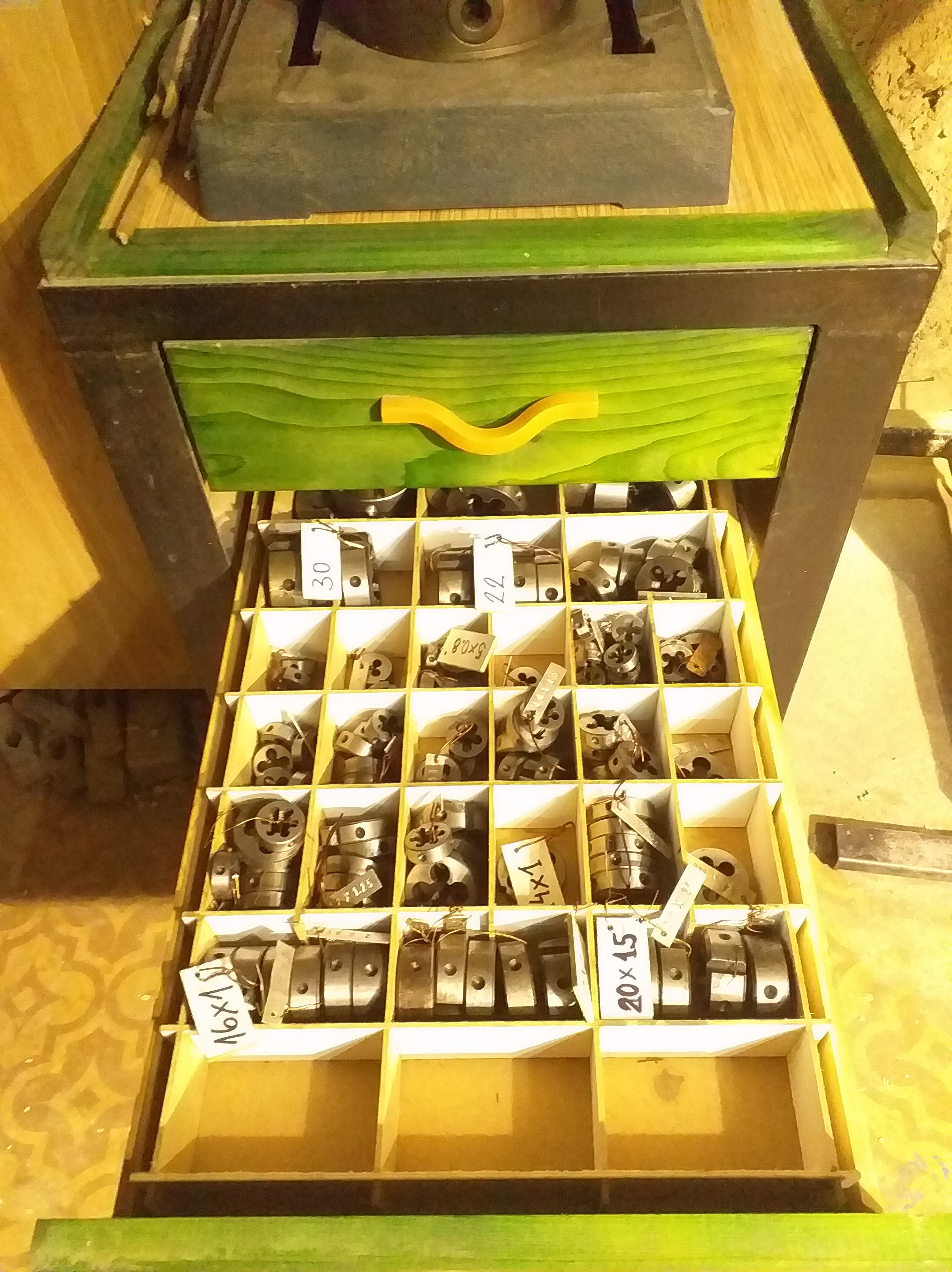

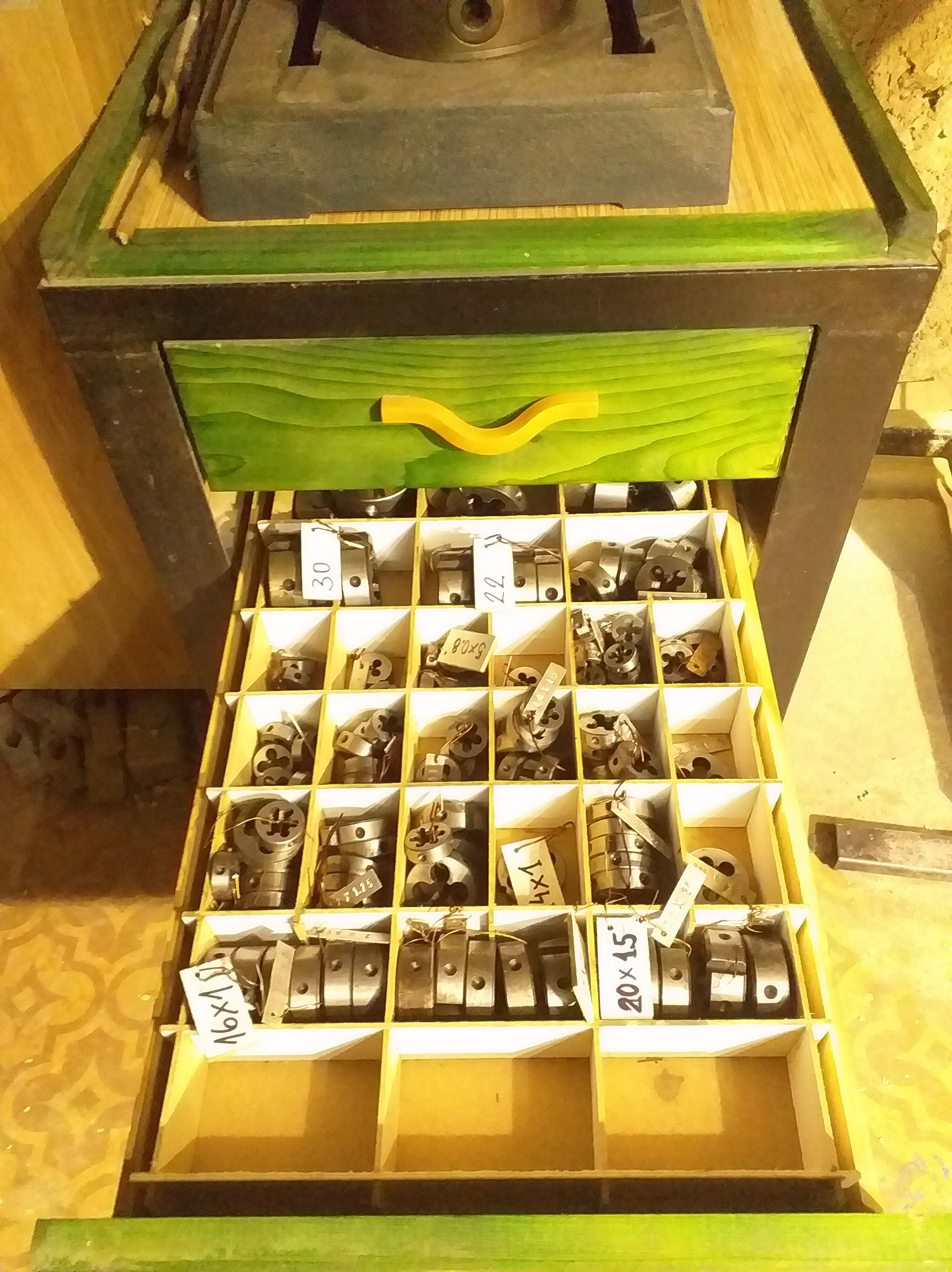

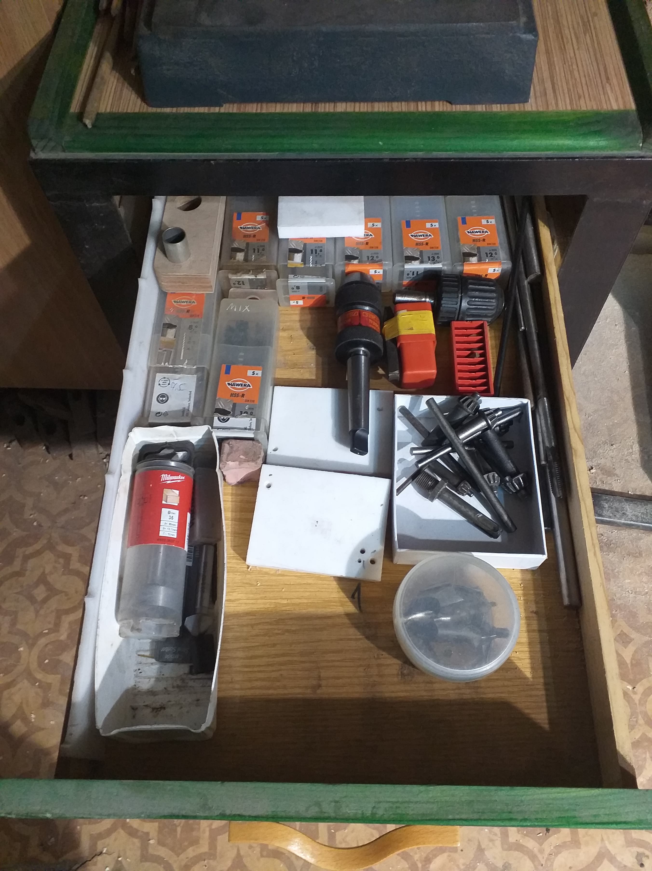

- Редът е голяма работа. Освен, че пести място, пести и много време. На мен ми отне по 2-3 часа няколко вечери подред да сортирам, меря, класифицирам и надпиша моите натурии, но сега ми е супер лесно и удобно. Само номера е след работа нещата да се оставят там откъдето са взети. Малките кутийки ми ги събират в кварталната железария
. Другите отделения са правени с размери според нуждите от 3 мм. фазер. Преградите са зарязани в половината си височина, и са сглобени една срещу друга с малко лепило, и всичкото е залепено пак на фазерно дъно. Идеи всякакви
