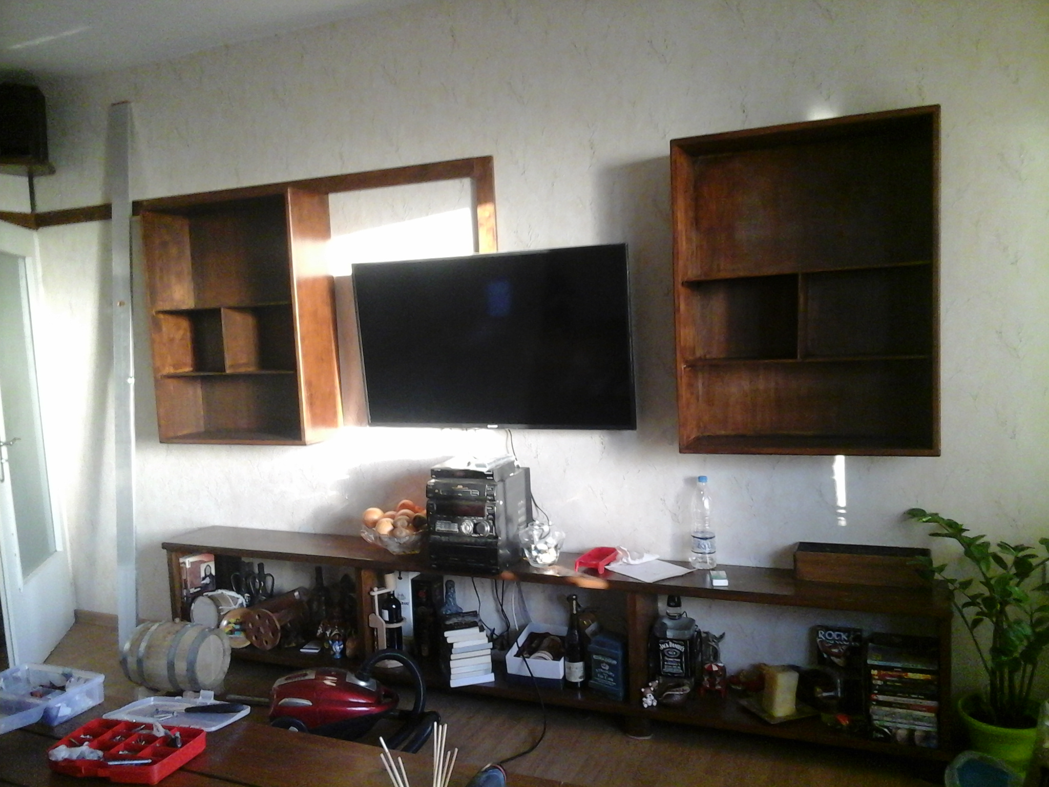

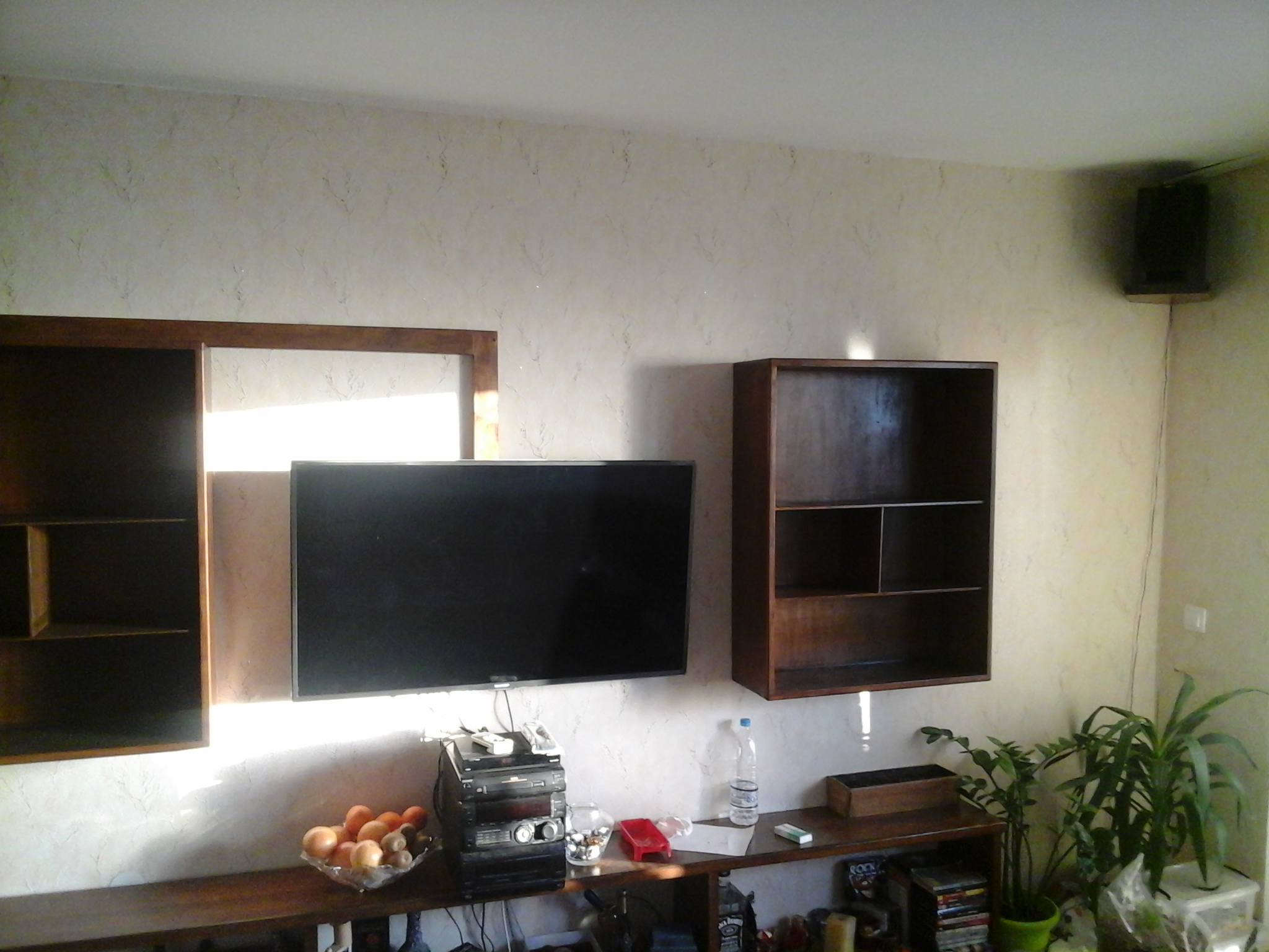

Неделно толккова от мен :) Наздраве :partyman: :partyman: :partyman:
Извинявам се за лошите снимки!
PS : Едно от последните неща които правя без сглобка, а само с лепило и види !!!

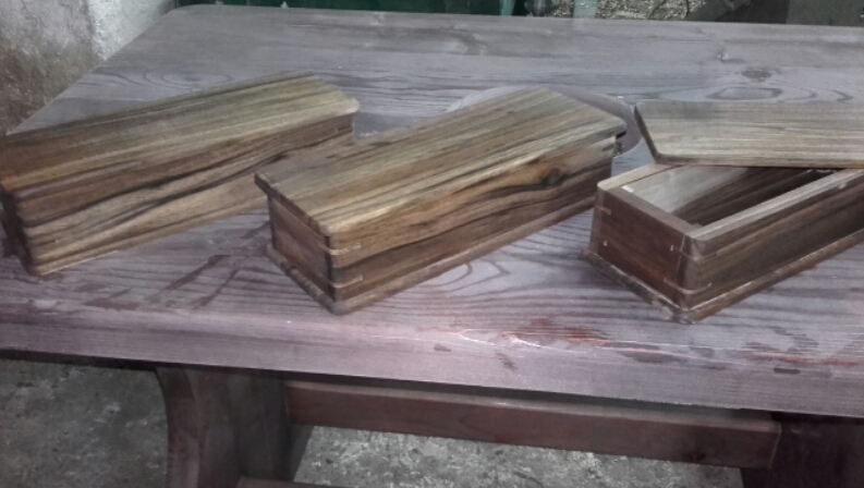

Кутийки....

Браво !!! Какво е дървото, много ми допадна ?
ZEDYCUS - майстор
По шарката прилича на орех. Скоро беше показал разбичени трупчета, не е издържал много да ги чака да съхнат. :-D :partyman:

Хаха лисицоо позна :-D От 3 години са биле на труп отвън и са мокрички лепилото не фата .Ха кажете сега хубав лак да се подчертае шарката към сърцето е чисто черна искам да е лъскаво скъпарско.Иначе повече няма да пипам само бича и нареждам да поизсъхне .

Лъскавото не е скъпарско, но всеки с разбираанията си... явно на село така ги разбирате скъпарските неща(не се заяждам, просот нбаблюдения :-D )
Бих дал само хубаво масло....
ZEDYCUS - майстор
Ленено масло и восък, после памучен парцал и става екстра. С лак ще грознее според мен. Нямам опит с лаковете, чакай Еди да се включи. :partyman:

Ако е за мен предпочитам мат но гражданите като теб плащат за лъскаво и аз не се заяждам факт
nikolson - майстор
Тунгово масло/балсамов терпентин 10:1, леко шлайфане, още няколко слоя само масло.
Друг начин 1.байц, 2.вакса, 3.фиксатив
