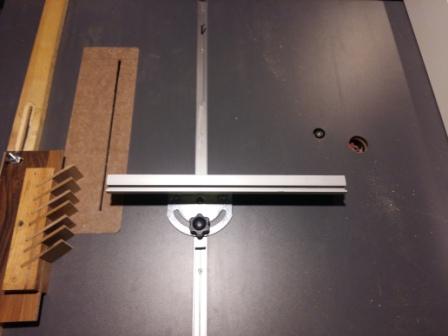

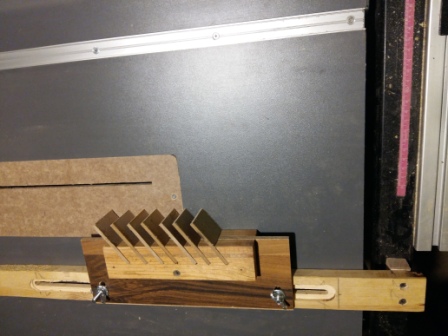

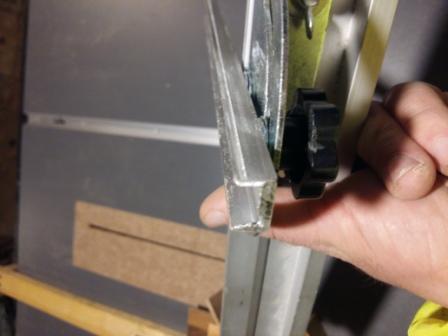

Всичко на всичко § = 500 /може и малко повече...мисля /. А иначе при конструкцията всичко е от до регулируемо /може и да е минус/ и лесно заменяемо- нещо куца - ари смяна

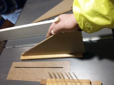

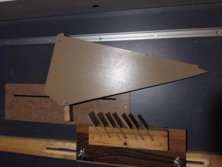

И още малко дооборудвания ...

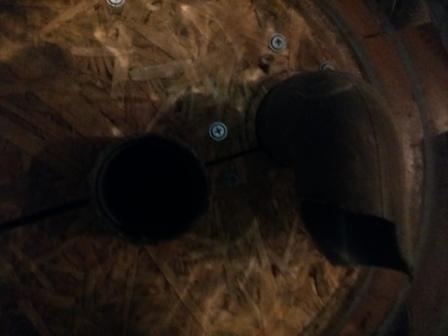

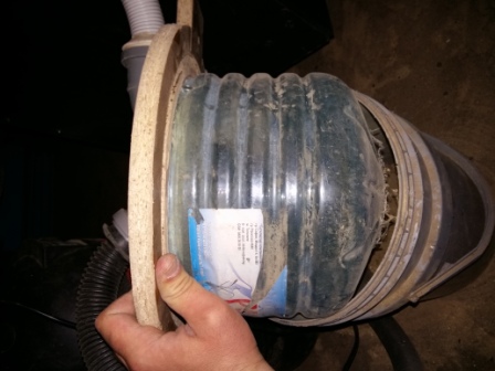

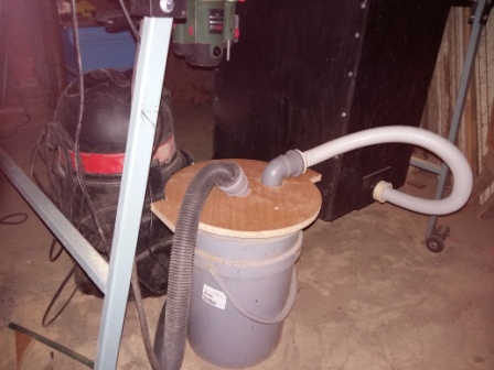

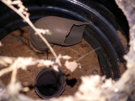

И нещо като циклон-като че ли се получи-след него до прахосмукачката достига само малко от финия пепеляк
