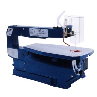

Колеги аз имам копирен трион закупен от Ташев галвинг
модела е ДЕКО 402
Много добра мога да кажа професионална машина
ножчетата си купувам от практикер по 8-9лв. за 12 бр.
За не професионалисти пояснявам че ножчетата са мн. модели с различно предназначение.
Пример: за твърдо дърво се използва трион с разредени зъби(2има 1няма)
Просто темата е много обширна а не ми се пише толкова.
ето няколко неща правени от мен(орех,липа,аюс,череша)
Много, много, много добро. :prost: :partyman: :partyman:
Аз също съм запален на тази тема.
Стига човек да има желание могат да се получат добри неща.

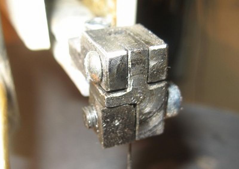

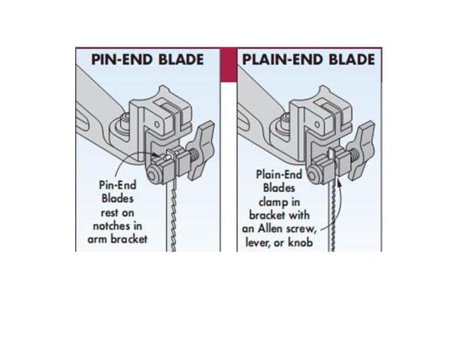

Колега velsi, аз също имам от тези триончета, номера при тях е че начина на закрепване е друг - при машинката на Raider триончетата се "закачат". (Едно време на старите лъкчета ги затягахме). При различните машини има различни начини на закрепване. Сега се чудя как да побългаря моята машина
alata_69 - специалист
каква е твоята машина мога да ти дам няколко съвета за побългаряването
моята стана нашенска още щом излезе от магазина
веднага и сложих цензура и преработих захващането на ножчетата
chochobubik - напреднал
Моята е на Power.
Търся начин да мога да използвам "старите" триончета от едно време

ето ти 1 идея
