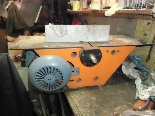

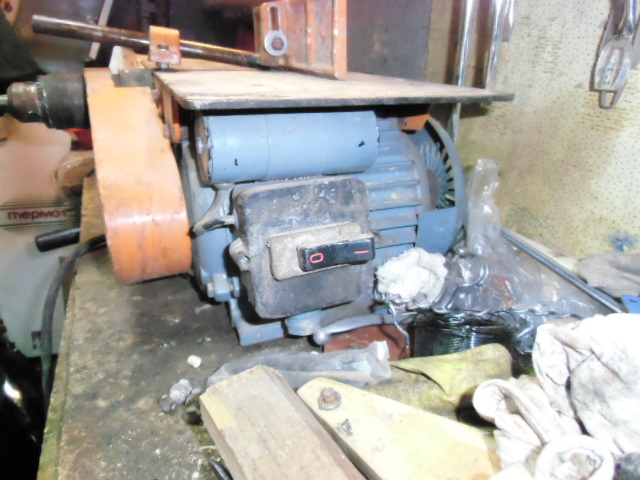

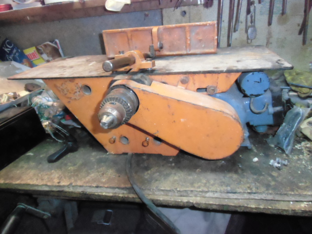

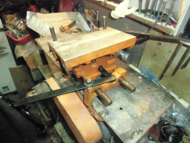

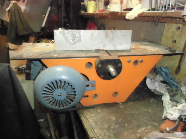

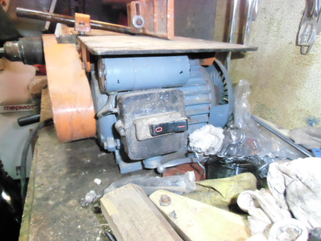

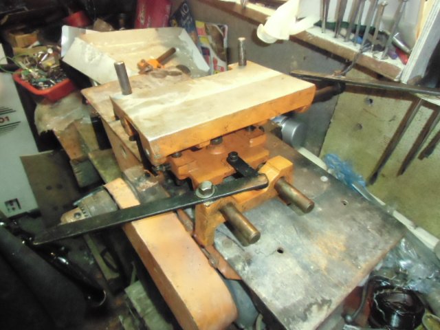

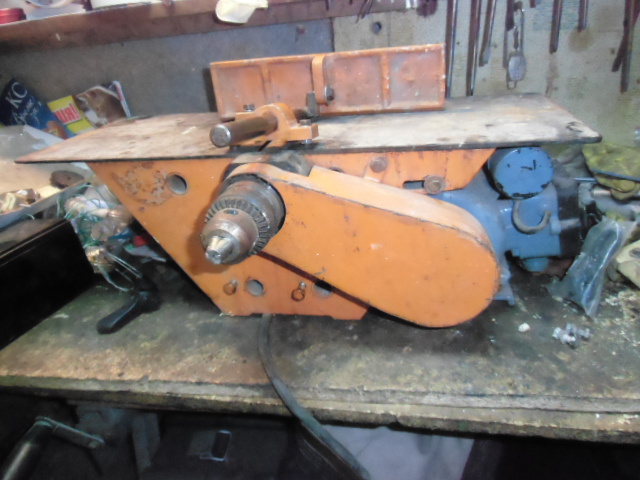

Да ползвам темата на колегата -ето каква машинка си купих ,но няма никакви табелки и ако някой има такава ,нека ми напише от къде е и какъв размер е циркулярния диск.На първата снимка отгоре съм сложил масата за борапарата,на втората е ограничителя при рязане на материал.
Надявам се някой да даде информация.
miliad - майстор
160mm мисля. Поне моята е с толкова.На снимките не виждам горния плот, който е за работа с циркуляра.Прореза в него трябва да те ориентира. Към машината би трябвало да има и струг.

Горния плот не съм го снимал ,че не е тук,заваряват му задните болтчета,които се откършиха на заварката.
Аз на руската машина ползвам 200 мм циркулярен диск и като е заточен реже добре,бавно е но 5 см талпа я разрязва,а някой път и клони режа ,като въртя клона ,за да го обреже от всички страни.
За сега не са ми дали шайби и гайка,за струг няма части по които да разбера ,че са за струг, каквото мога ще я стягам ,вече съм поръчал шайби .
На тази мисля да опитам с Ф250 мм диск,моторът е два пъти по-мощен от колкото на руската.
За марка и производител не си писал,знаеш ли ги ?

Мисля че е българска, и толкова. Друго не знам.

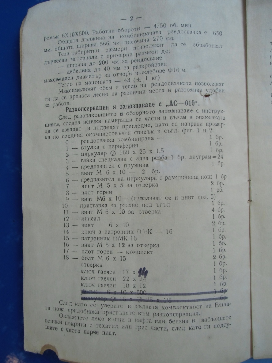

Днес ми направиха гайка-шайба и шайба за стягане на циркуляр или шмиргел и купих диск с видиеви зъби Ф225.
Ще трябва да резна малко процепа за циркуляра ,по 1 см от двете страни .

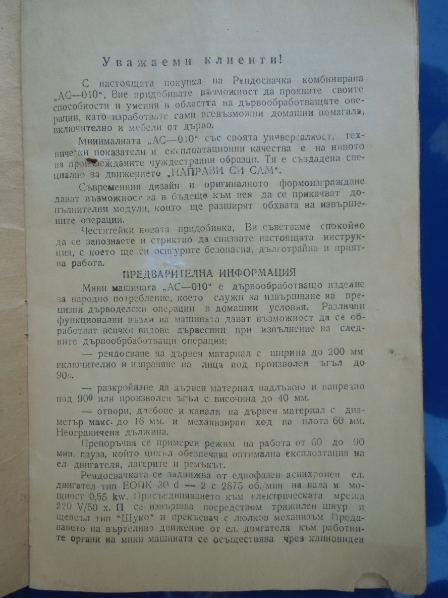

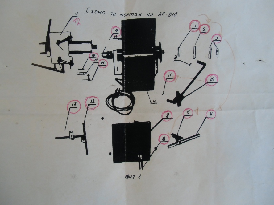

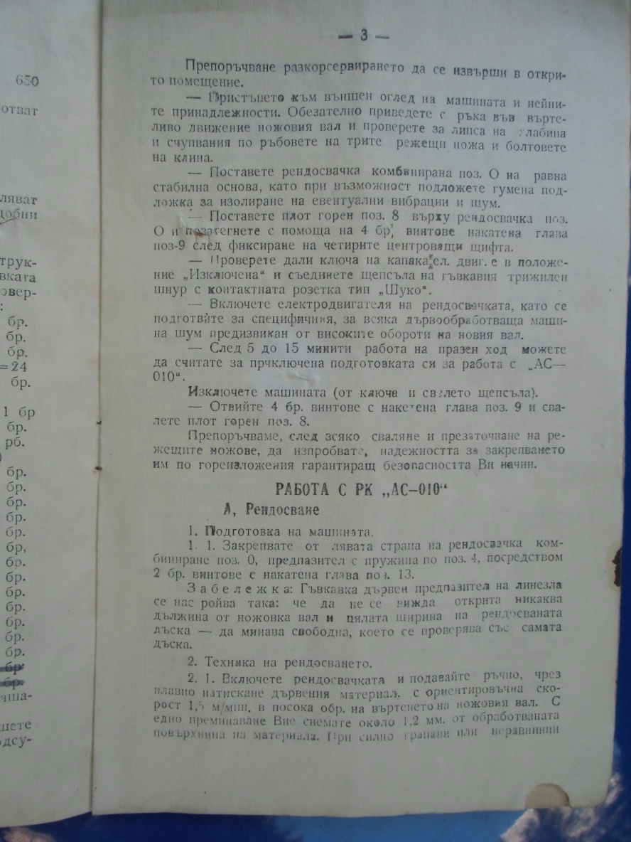

Машинката е произведена в гр.Асеновград,предприятие РП "Асеновец" ул ."Масларска " N 4.

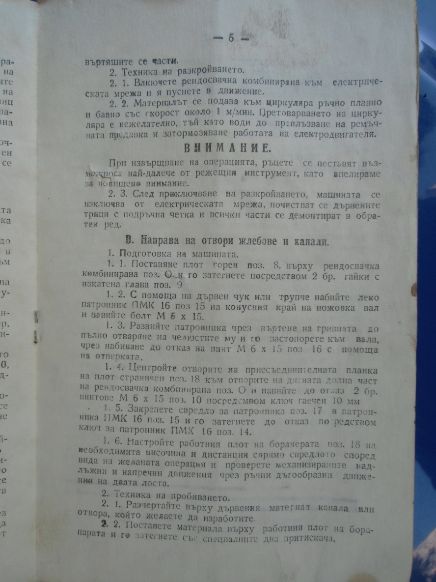

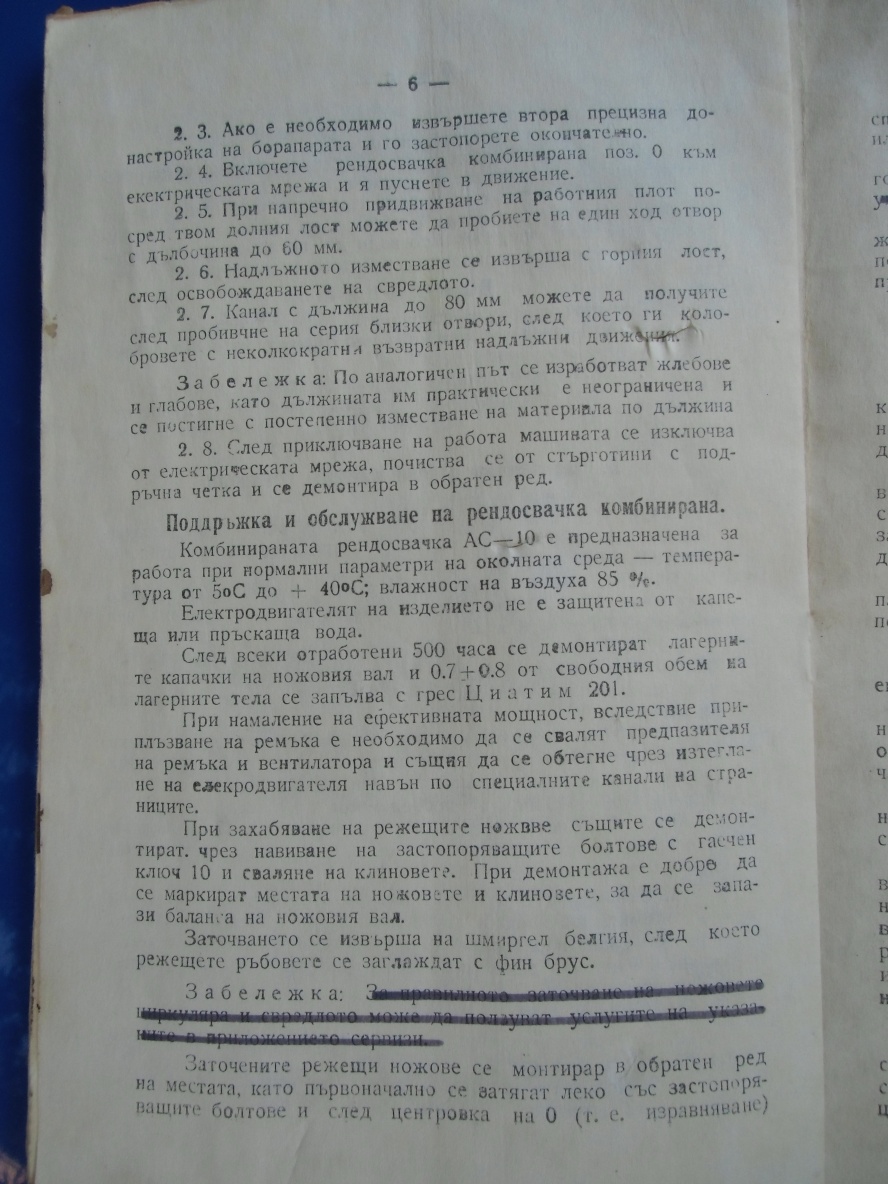

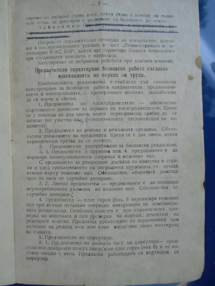

Ако има начин да го качиш тук някъде ще добре. :prayer:
shotik - майстор

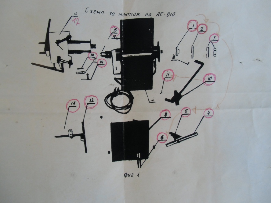

Ето инструкцията:

Страшен си.Хиляди благодарности.
